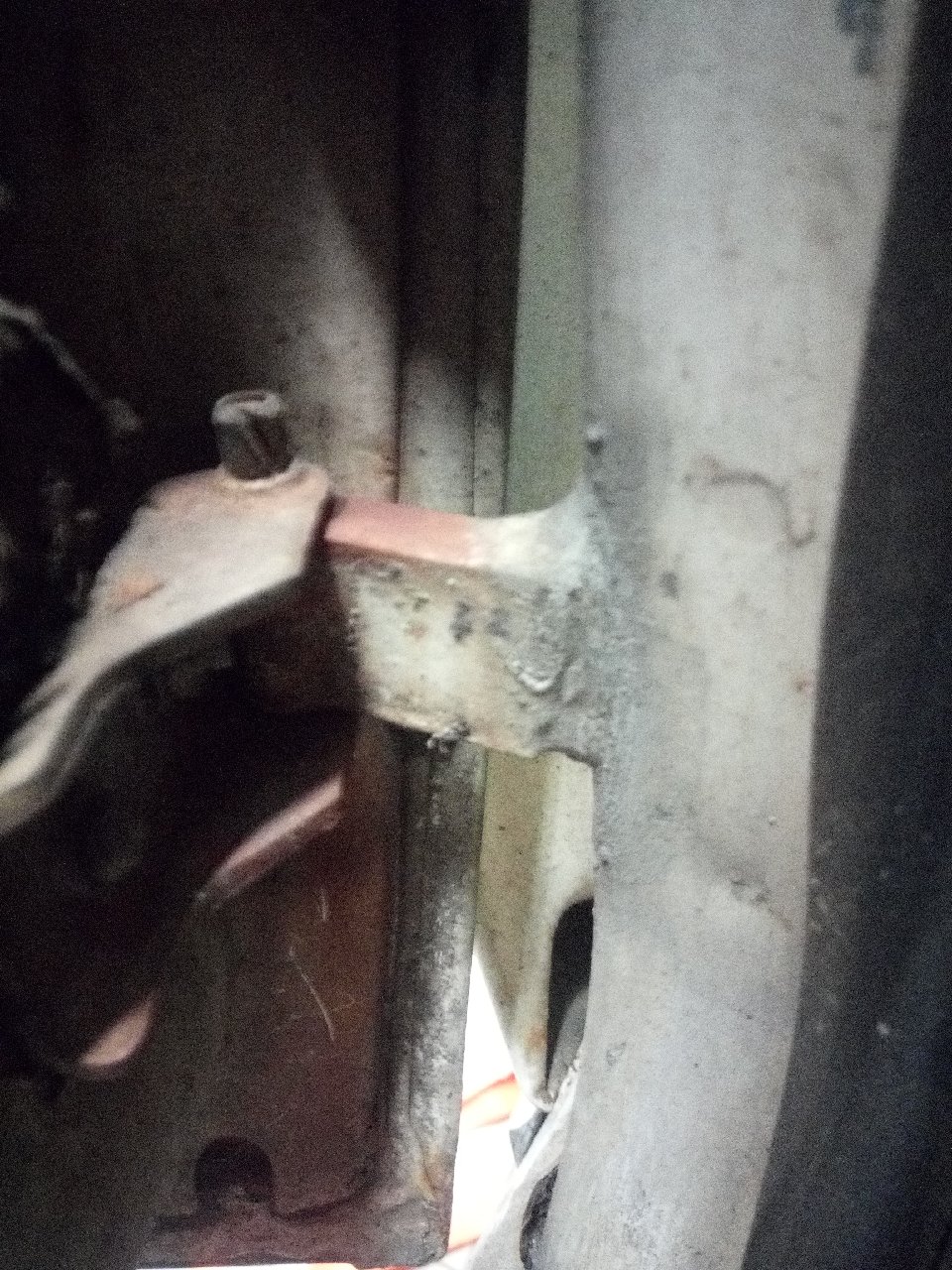

Zdravím, koupil jsem nový dveře a když jsem začal zkoumat ty starý, zjistil jsem, že někdo vyměnil spodní pant za kus že starého modelu. Nahoře mám šroubovací čep, dole pružný kolik.
Minimálně dole je šíleny vakl, dveře sedly snad o 2cm. Dotaz zní, nevali se někomu z vás v garáži spodní pant levých dveri na nový model? Jak se opravuji svěšené dveře na novém modelu? Díky :Merci:

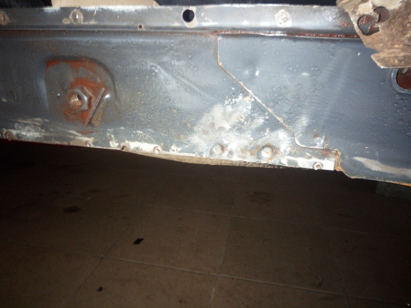

Ahoj vespolek, další aktualizace.
Proběhly nějaký škatulata hejbejte se :fran:
Odrezal a odvrtal jsem práh, kterej byl vzadu shnilej kvůli neopravenymu blatníku a vepředu opraveny mistrem na slovo vzatym :roul:
Překvapivě se o auto některý z předchozích majitelů asi dobře staral, takže nejhorší co jsem našel, byla povrchová řez na A sloupku, která tam byla od promacklyho prahu
Takže jsem to umyl od vosku
Prebrousil, co bylo třeba přetřel odrezovacem a hodil do epoxydu
Novej práh sedí překvapivě dobře. Ještě musím vyřešit panty u dveří, spasovat to a půjde se vařit.
