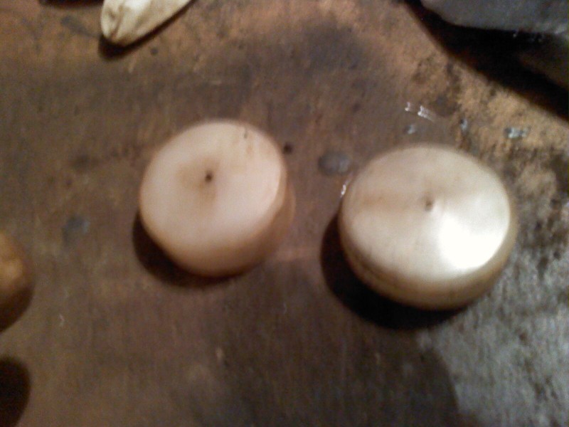

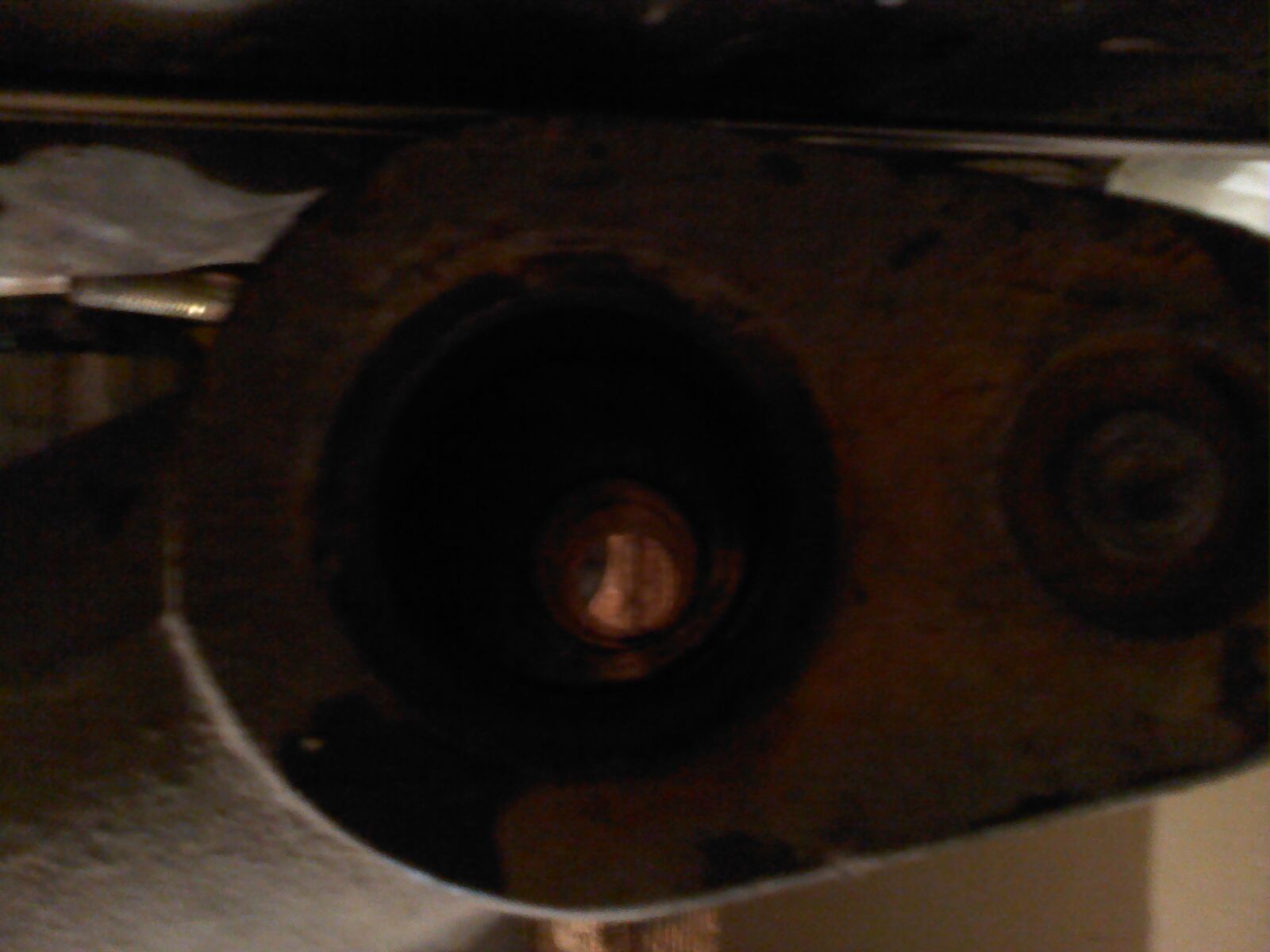

dá sa do nej natlaciť vazelina z bočného otvoru.?.
na mojej starej rozobranej tam bol len plastový stupel ako ucpavka asi v strede capu.

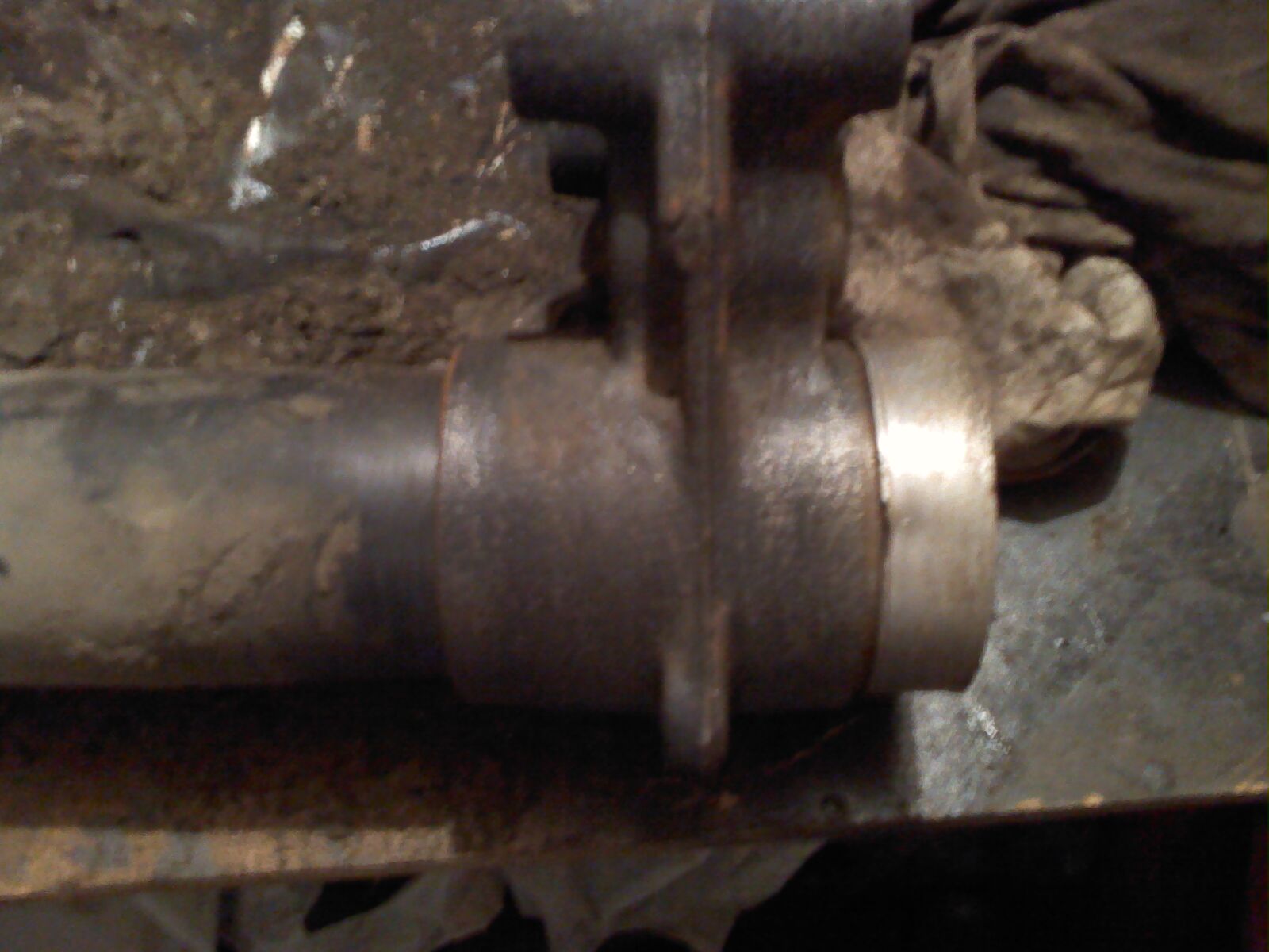

+ jak moc sa este da rameno rozobrat okrem torzky :?:
/pokus oddialiť nutnosť vymeniť ložiská :roll:
stuple
stuple
toto sa da este rozobrat

da ale to ti nepomuže abys promazal ložiska
jinak jde vylisovat náboj kola a tím pádem je možné z bubnové nápravy udělat kotoučovou

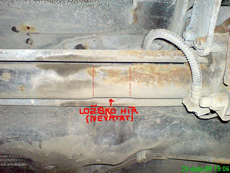

Příspěvek od Linkisek »
Do benzínové nápravy jsem také dával tu šestihrannou vlevo nahoře, protože mněla menší průměr závitu 6mm (kdyby se náhodou nepoved převrtáš a závituješ větší, který se musí povést),ale taky jsem jí použil protože tu koncovku co je na obrázku vlevo dole na tu mazničku jen zahákneš a tlačíš mazivo, kdežto u těch zbylých třech píchaček na pravé straně obrázku to občas jde mimo a musíš jednou rukou přitlačovat koncovku na mazničku a druhou rukou pumpovat mazivo :sweat: ...

mám :m:
Aj tu po fore je kopa fotiek ale aj tak by som to natlačil do plna aby to mazalo na oboch stranach (pri ložisku aj pri ramene) a ak das iba trochu nebude to ložisko komplet mazane ak vôbec...
(tento týžden idem tlačiť vazelinu tak uvidim kolko toho pojde dnu))

Taky jsem dělal závity na autě pod kterým jsem dřepěl, ale vrták za 8 kč s průměrem 5,2 vrtá ještě dnes a závitníky na maznice jsem koupil v železářství asi za 90 Kč ... Vrtat můžeš vlastně kdekoliv od toho zůženého místa (kde je ložisko) směrem ke kolu (tedy po ramano kde je další ložisko) nejlépe uprostřed ...
