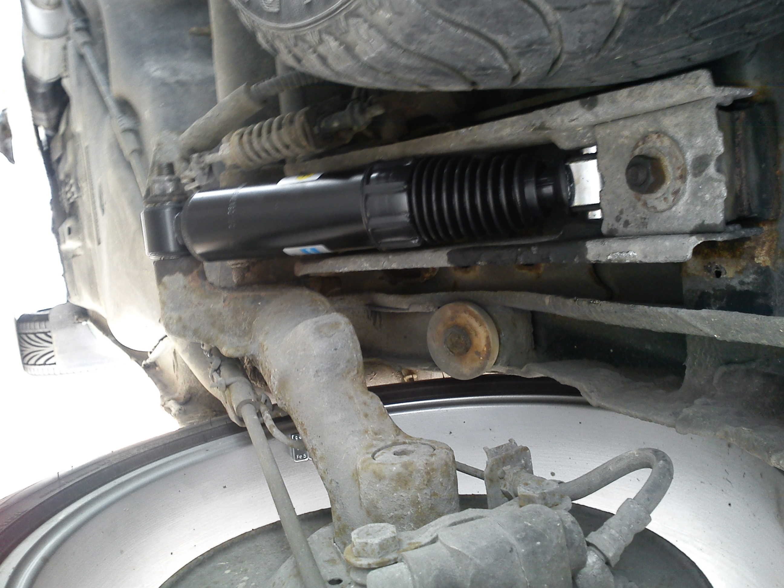

tak zadní Bilsteiny jsou na autě ;-)

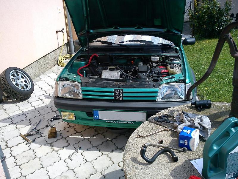

Tak dneska jsem vyměnil olej, trubičku olejové měrky a nový šrouby mezi těhlicí - tlumičem a těhlicí a ramenem.

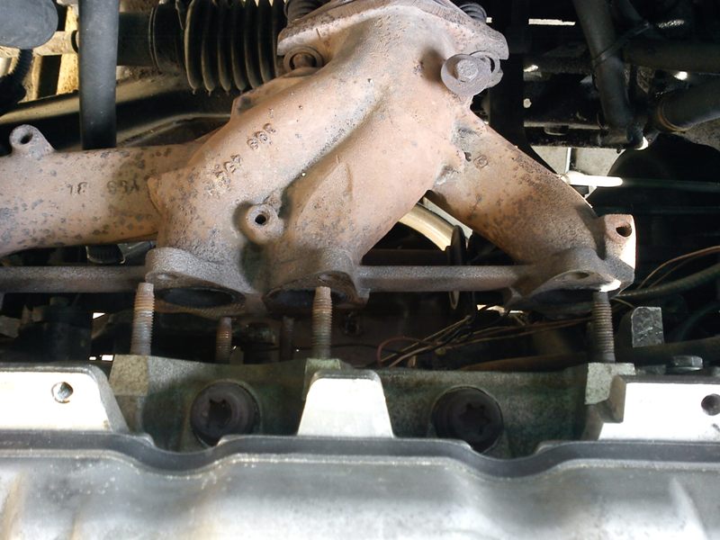

Největší porod bylo povolit všech 8 šroubů co drží svody.. Hlavně ty spodní, opravdu luxusní přístup, mezi nápravnicí, motorem a poloosou :fran: Co se týče jízdních vlastností tak auto trochu ztuhlo, ale zároveň je přejíždění nerovností stejně komfortní jako dřív. Je to ještě o stupeň lepší motokára :fran: jo a taky to vypadá, že jsou svody prasklý, ale nikde to nefouká, tak je to snad ok...

Jo kamarade,az tam budes mit Micko a prasknou ti na tom ty pleteny svody a budes je dolovat ven tak budes vzpominat jaja tohle byla krasna prace :m:

no ale ty nejsou litina, takže by měly vydržet víc :fran: a hlavně jsou 5 let starý ;-)
jinak s novým olejem to při 100 stupních maže na volnoběh 2,5 a v otáčkách 5,5 :fran:

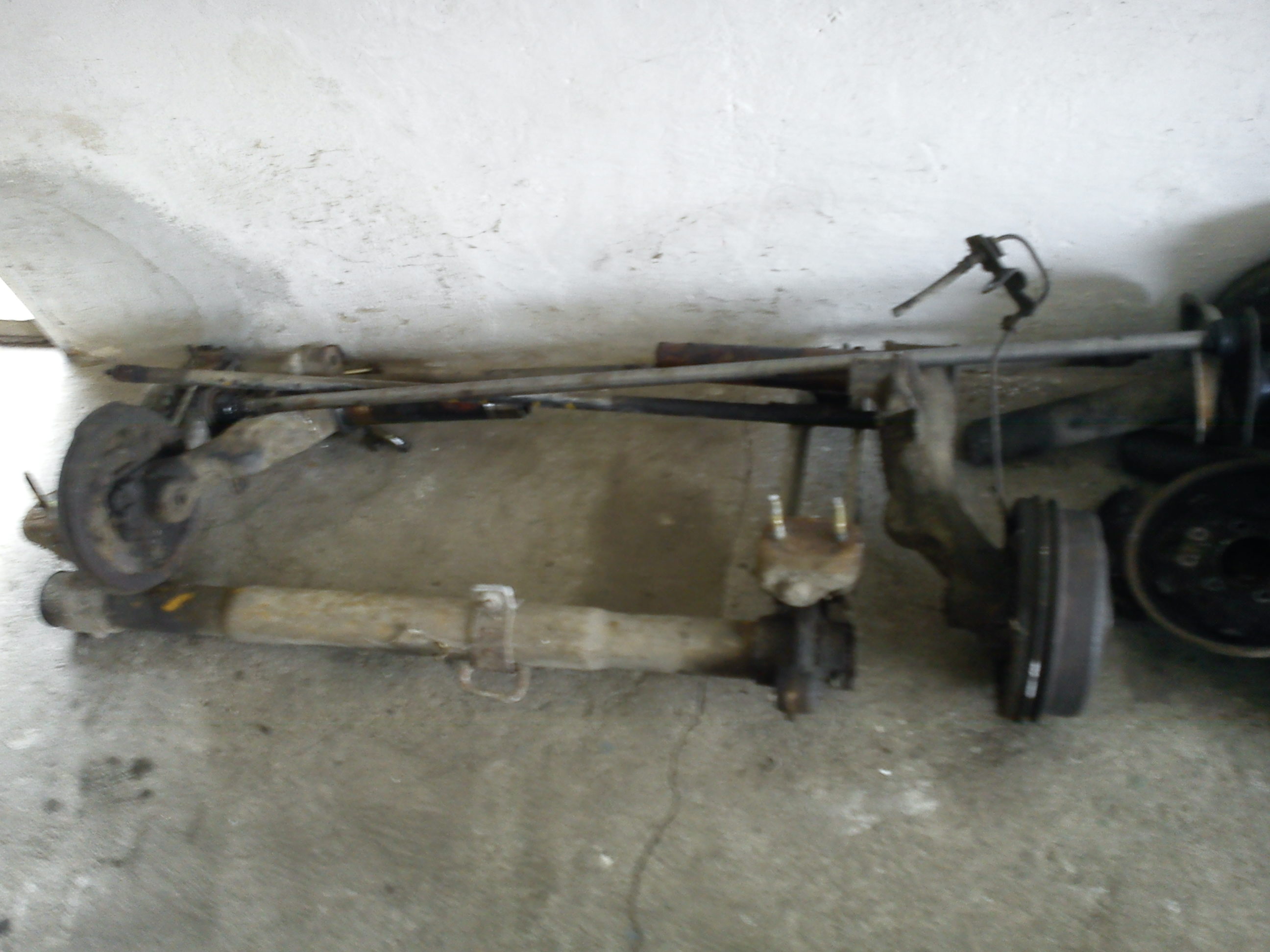

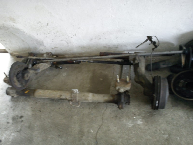

dneska jsem si přivezl zadní gti nápravu. Když už půjdou na 1.4 tlumiče a pružiny z gti, tak to chce i tužší zadek. Náprava je ex Maxe, takže doufám že bude ok :fran:

ta je v dobrém stavu ale je pořád zvedlá o 1 zub :fran: takže zas budu mít práci :toon: :fran:

tak dneska sem trochu zapracoval na nápravě, a je opravdu dobře namazaná, rozebral jsem jí v garáží na podlaze jenom za pomoci kladiva a goly
