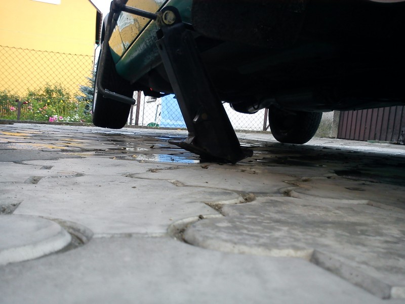

správná motokára zvedne zadní kolo když jí vyheverujete vepředu
- Hasis
- Příspěvky: 4834
- Bydliště: Sedlnice
Re: Zelená bestie Griffe + ty dvě plečky 1.1 a 1.4 :))
ja takhle zvedam kazde auto:D a to i treba potvory jako vito atd
