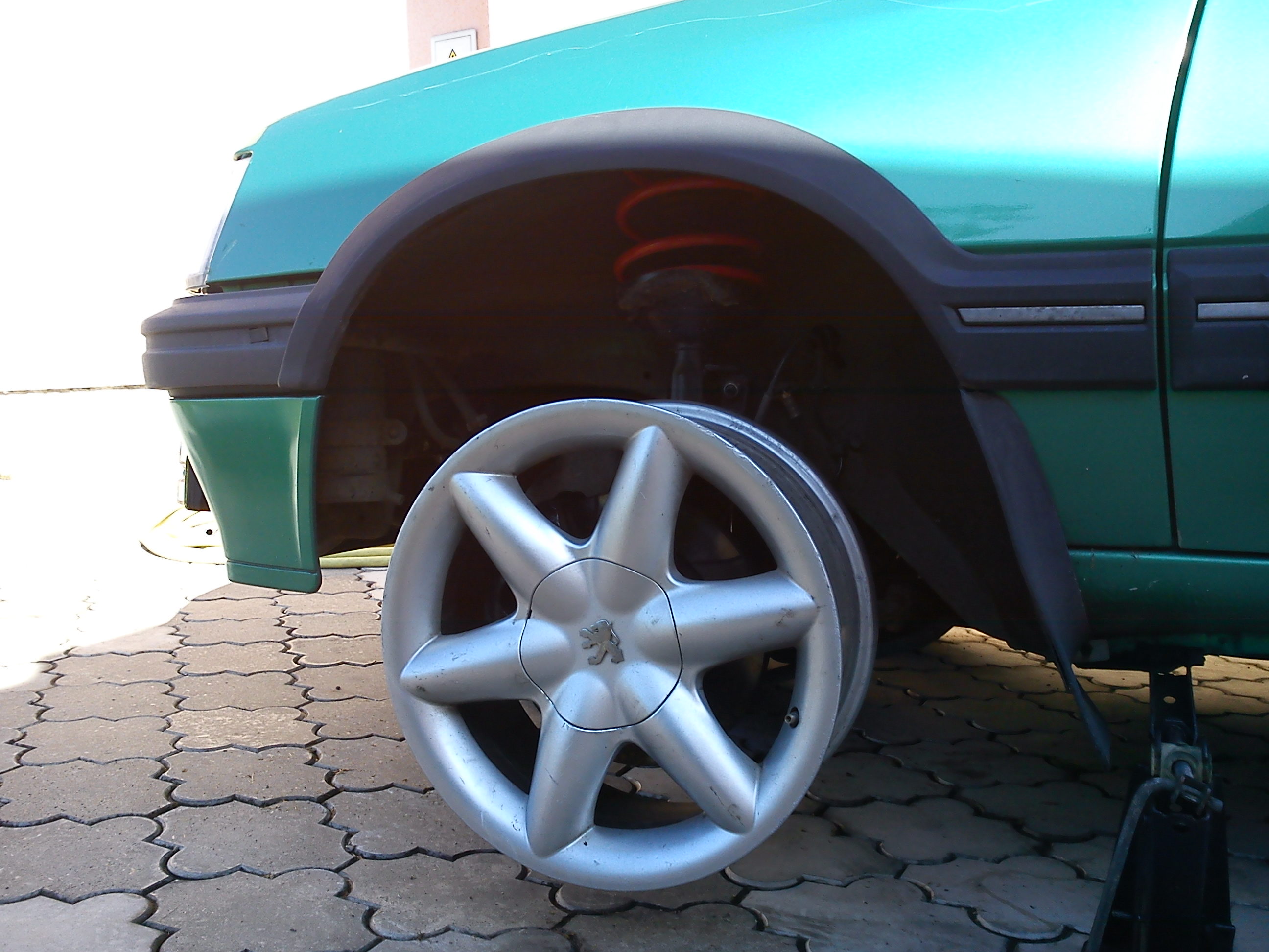

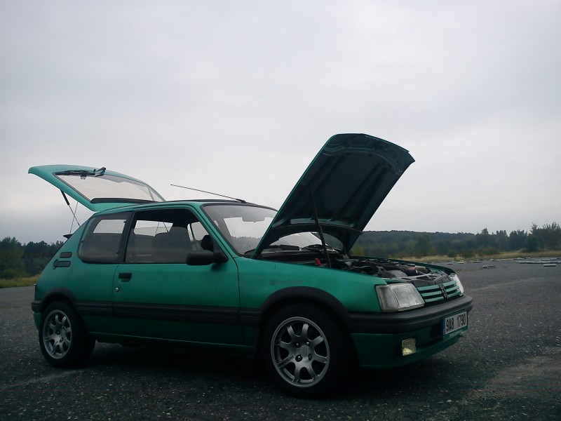

na letišti v Milovicích :car: Akorát budu asi muset dolít kapalinu do posilovače, občas to pěkně hučelo a pak když sem otevřel nádobku tak byla plná pěny :fran: jo a zkoušel jsem svoje nový kola co půjdou na xsaru a 205ce taky celekm sluší a díky šířce 7 palců a ET12 jsou hezky zároveň s kastlí.

ty das coupatkovy kola na Xsaru? :myslim: no uvidime :m:
Re: Zelená bestie Griffe + xsara vts
jo, chtěl jsem ouragany, ale ty by potřebovaly podložky aspoň 25mm a to se mi nechtělo, tohle dostane jenom 12mm dopředu a 15 dozadu :fran: A sehnat kola na citroena se správnym ET v 16 palcích neni moc sranda

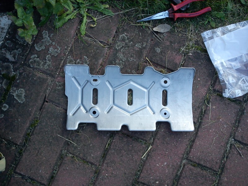

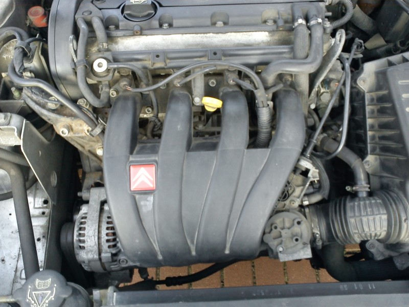

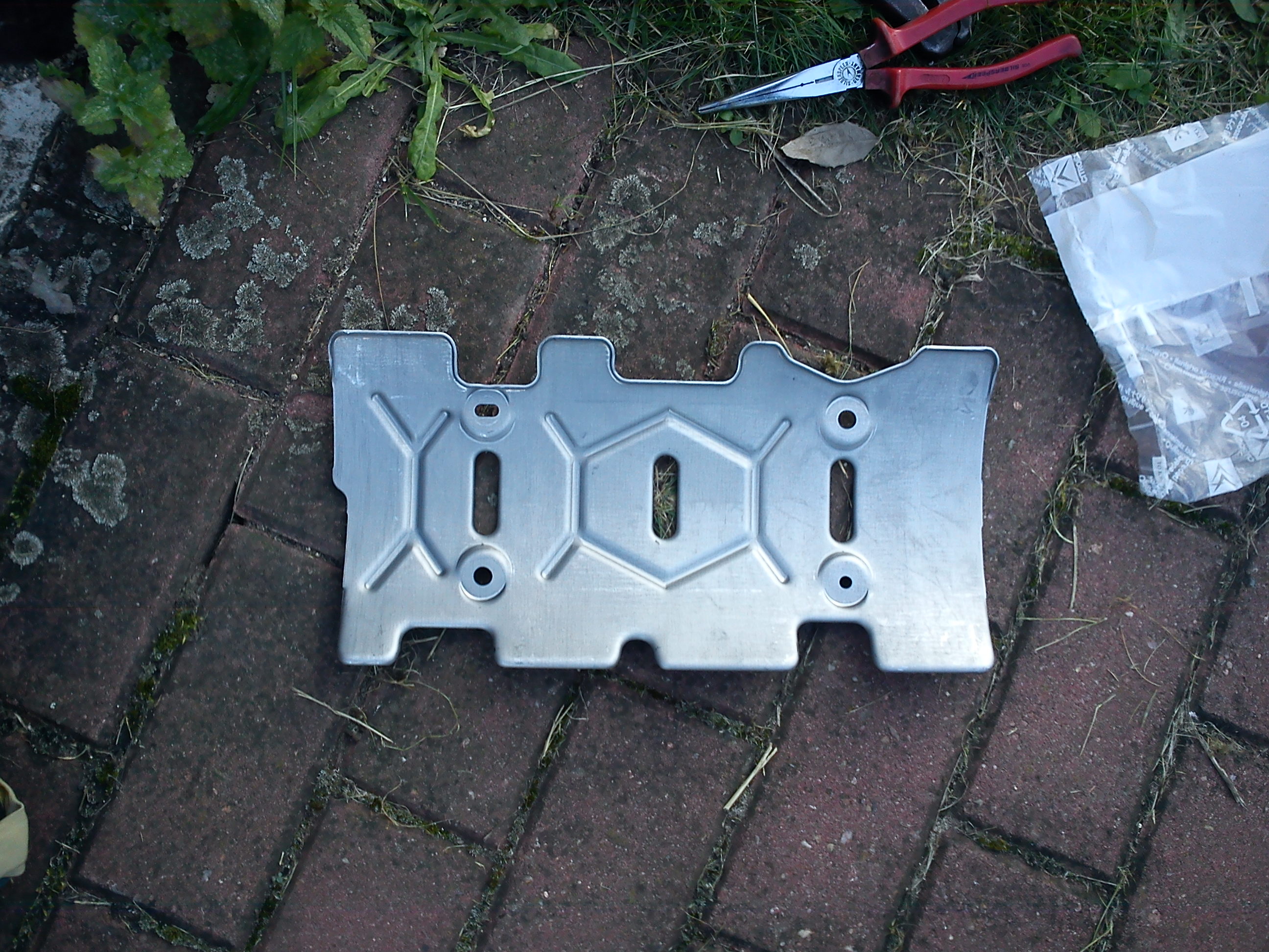

tak aby jste neřekly, že na griffe prdím, tak jsem dnes přivezl plech proti víření oleje od klikovky. na xsaru jsem taky koupil pár drobností, znáček na sání :fran: palivový filtr a těsnění pod ventilový víka.
Ten filtr vůbec nešel z jedný sponky vyndat a když se mi to po půl hodině povedlo tak z něj tekla hnusná černá kapalina :evil: jo a ještě někdo předemnou ulomil jeho origo držák
dneska proběhla výměna ramen na xsaře. oproti gti to je peklo, protože zadní držák je na jednom šroubu s domečkem stabilizátoru, takže ježek v kleci :m: a za 2 hodiny jsem měl jedno hotový, takže druhý někdy v týdnu. a na griffe mi profukuje výfuk na spoji mezi katalizátorem a středovym tlumičem, takže asi bude urezlý nátrubek....
jo a do xsary sem natočil E85 v poměru 30 litrů benzínu a 20 E85. a můžu říct, že to opravdu něco udělalo s výkonem, jede to o fous líp, tohle je podle různých debat rozumný poměr pro neupravený motor. a cena 25 Kč není špatná :fran:
