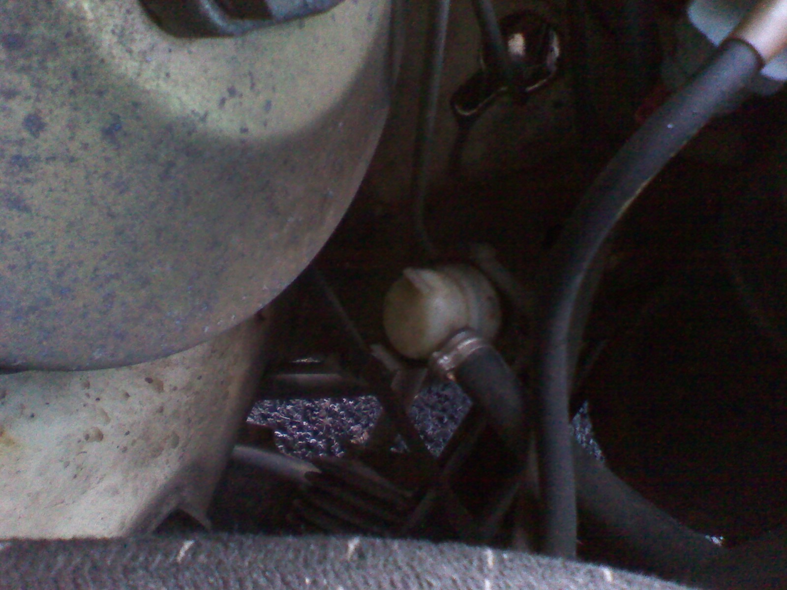

zjistil jsem že to je přepouštěcí ventil benz. par, ale je tak jenom volně, nemá být někde chycený auto nastartováno, beželo až do sepnutí sahary, otáčky za tepla na volnoběh 1200, mezera mezi dorazem je asi 2 mm a už nejde dolů, plyn. lanko volný

podle SB je ten ventil 150227 - ventil odvětrávání nádrže, asi sem to předtím blbě napsal

Re: Pajigun P205 1.9 GTi 75 kW, P205 IndiCAR
Aha, tak to ani netuším, kde v autě já ho mám (asi někde u hrdla nádrže), ale v motorovém prostoru určitě není.
já ho mám hned za nádržkou na uhlí a pak to pokračuje podél brzdové trubky dozadu
Je to možný, ale když jsem měnil motor, tak jsem celej prostor "měl v ruce" a nikde to tam nebylo, takže buď to má 309 jinak nebo to mám já nebo ty předělané od bývalých majitelů.
