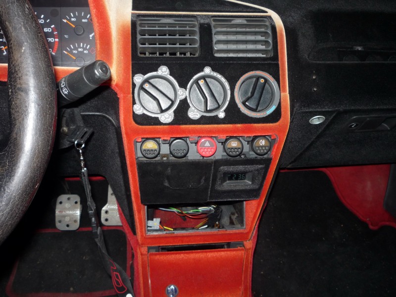

dál jsem pak doskládal introš, doplnil jsem tlačítko na ovládání sahar a zhruba nastavil geometrii.
