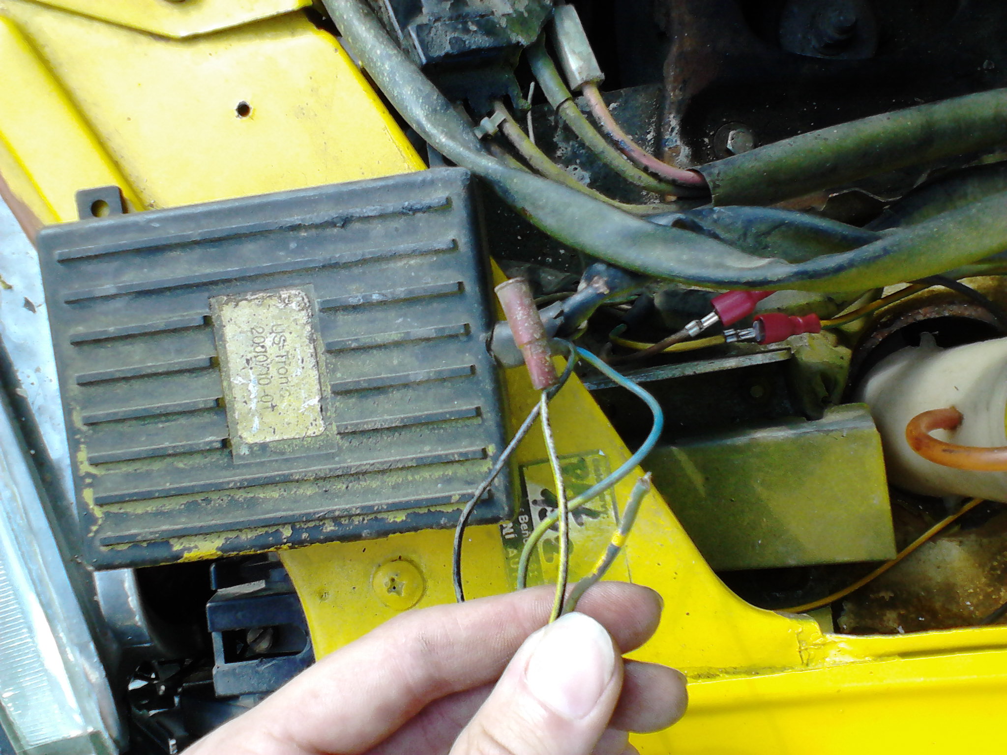

nevíte někdo prosim vás co to je za krabičku a kde mají být zapojené ty 2 drátky ?

Re: Peugeot 205 GTi 1.6 - pokračování nováčka
tuhle krabičku jsem vživotě neviděl a určitě není z fabriky
