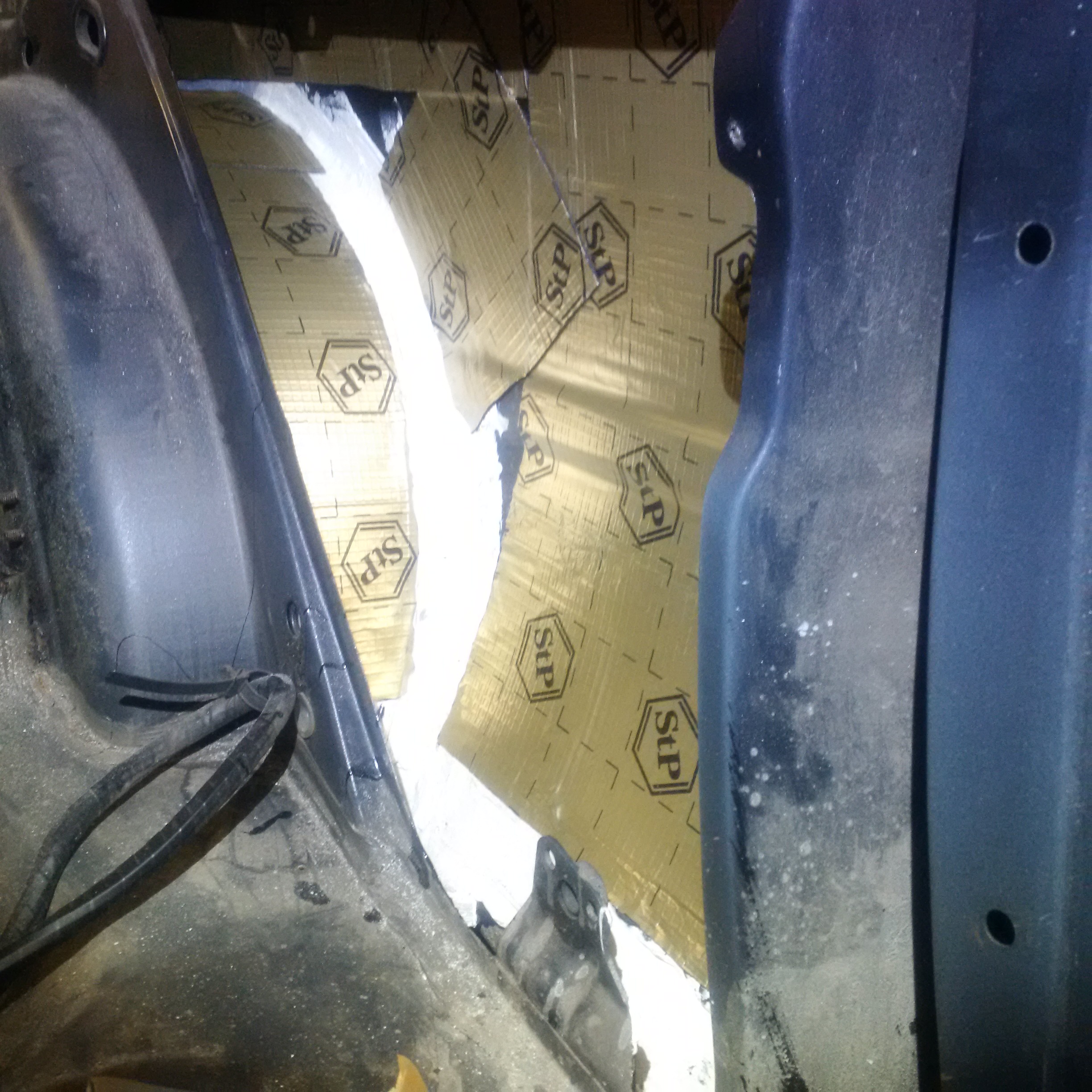

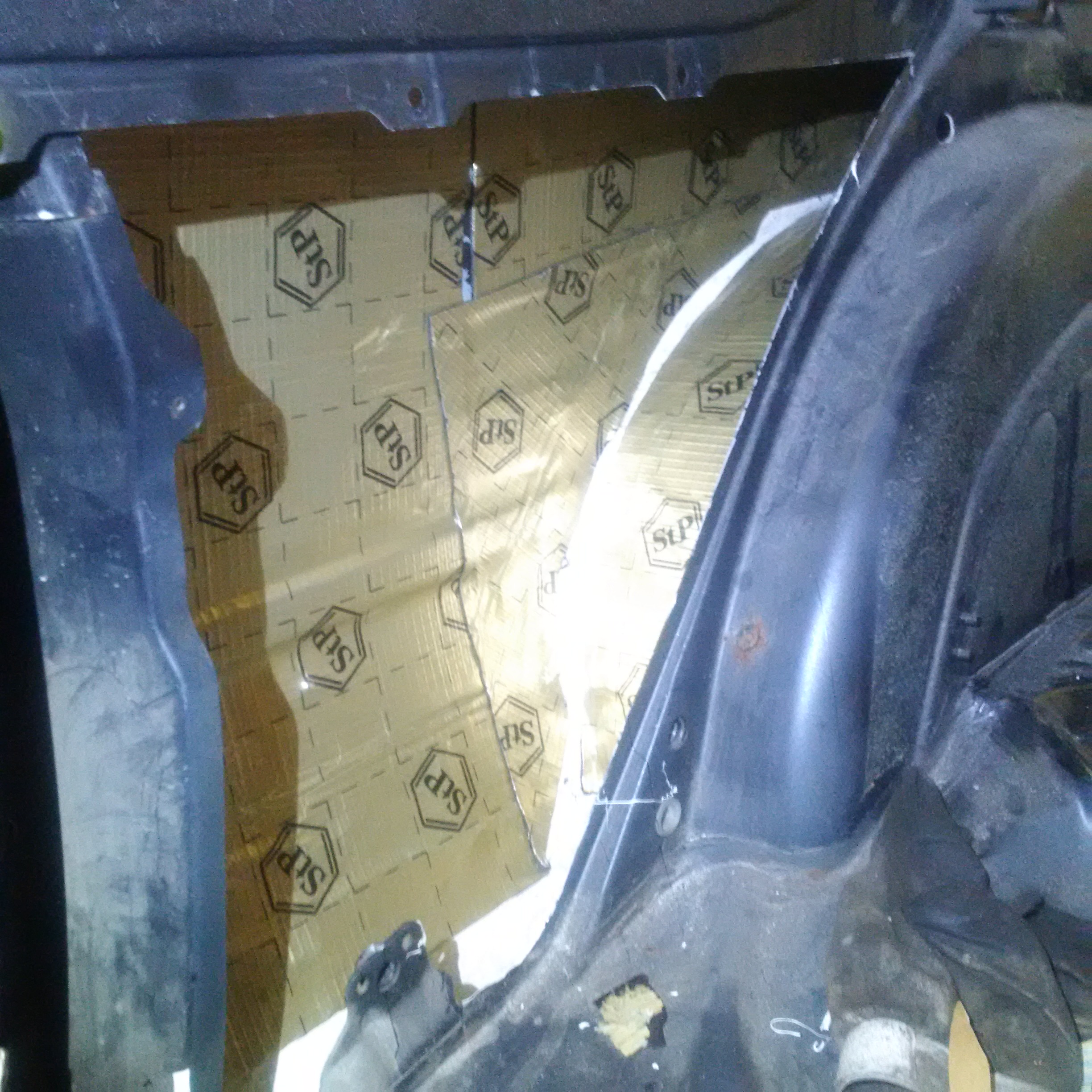

Jinak dnesk sem si trochu hral s tlumenim zadni casti .

Pekné. Tiež musim urobiť nanovo kasňu. Hrdzavie potvora presne tam kde si to tlmil.

Jojo ty spoje a zahyby co prosvitaj bilou barvou jsem obrousil natrel zakladem a dal na to body tak snad bude chvilku klid a neschnije to :-)

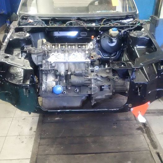

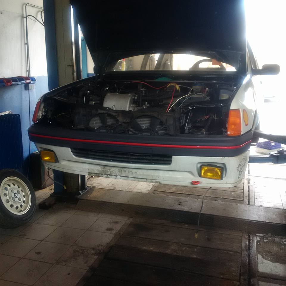

Ahoj tak dalsi kousek prace za mnou brzdy jsou komplet hotove .prez tyden skladam pomalu interier a opravil jsem panty dveri .
Dneska sem si pohral s motorem a udelal jsem rozvod a motor zavesil konecne do auta :-D jen tak pro zajimavost jsem prez baterku tocil motorem abych zmeril tlak oleje a pomoci starteru to maze 4 bary coz je myslim slusny .

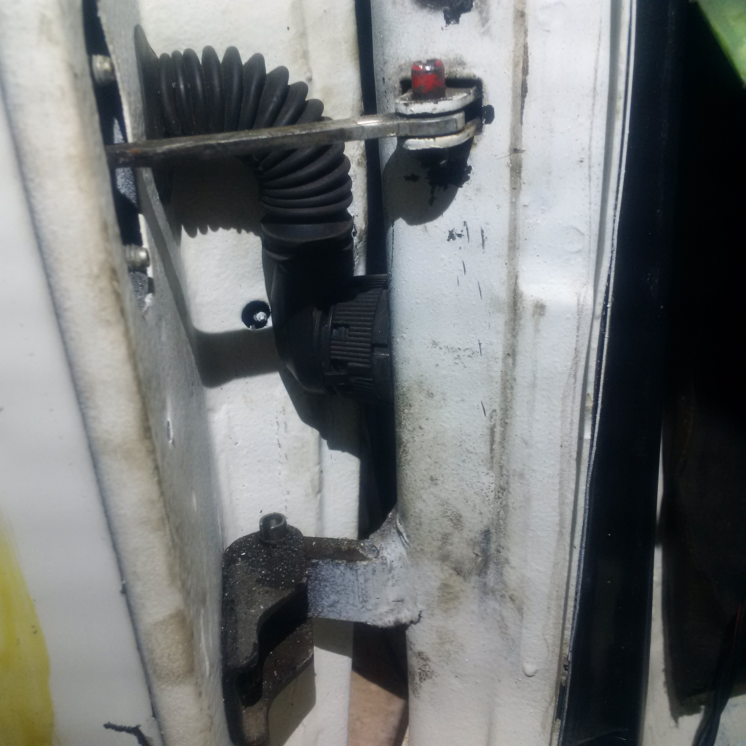

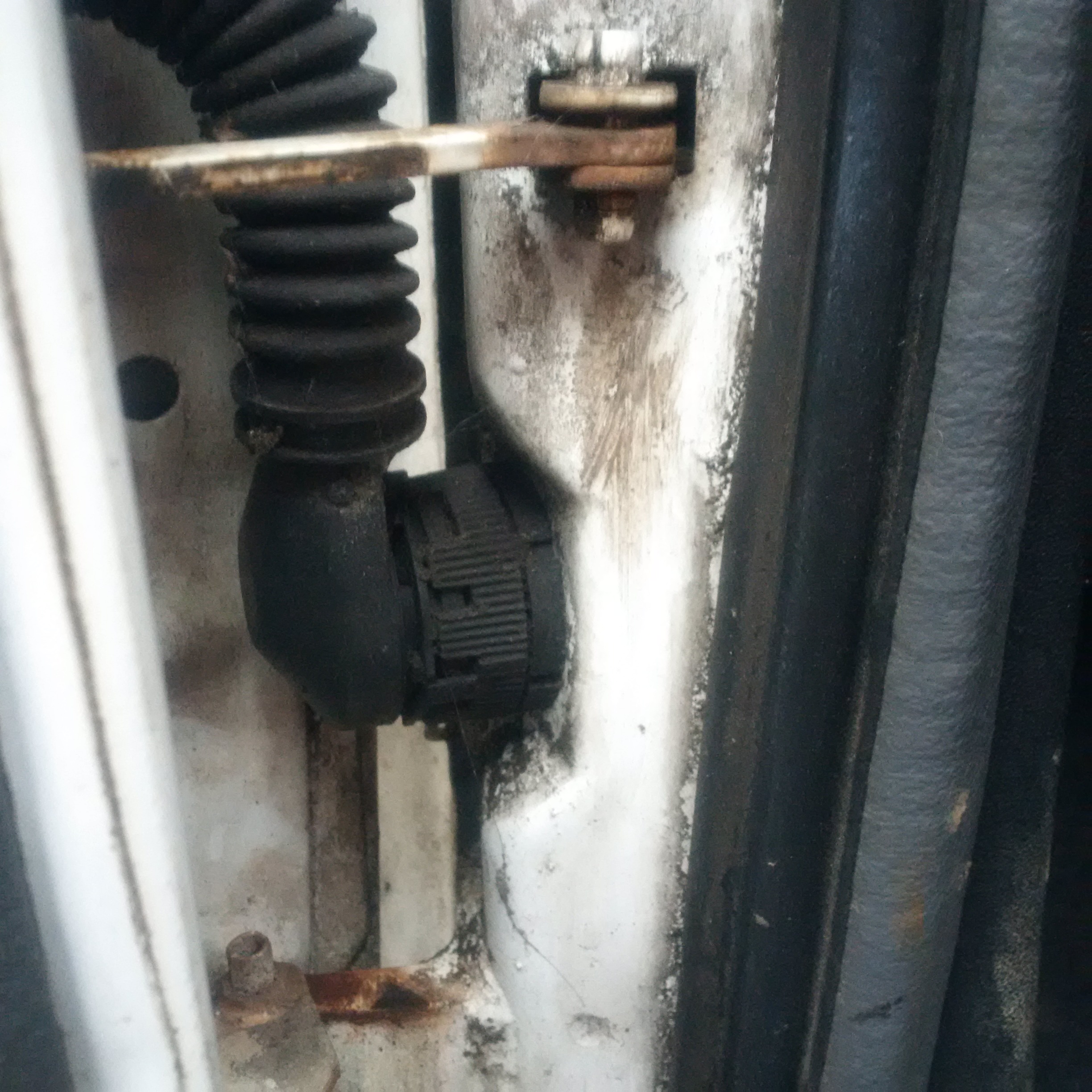

Tak pokracuji dale dneska jsem tahal elektriku montoval el. stahovacky oken a zapojoval centra. zda se ze vsechno funguje jak ma . Dvere dostaly nove cepy pantu a vytlumil jsem se jak to jen slo . Sehnal jsem si komplet elektriku do dveri z noveho modelu 205 a zjistil jsem nemilou vec jelikoz ja mam stary model tak je mensi rozdil v kasli . :-(
a ten rozdil je v tom ze elektrika tazena z auto do dveri je u stareho modelu jen v prachovce a u noveho modelu je tam mezi dverma a kastli ten sroubovaci stekr na jednoduche odpojeni jenze to me tam bouzel nejde protoze kdyz otevru dvere na maximum tak se mi o tu zasuvku opiraji :-/ viz foto
Tohle je muj stary model dira z kastle je v rovine
A tohle je foto noveho modelu s tim stekrem a je videt ze v kastli je takove zkoseni zrejme kuli tomu stekru aby nevadil dverim jako v mem pripade
Takze to bouzel budu muset asi zrusit a nandat starou prachovku :-/

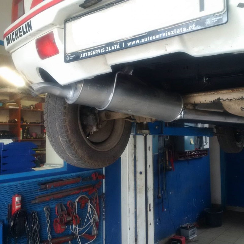

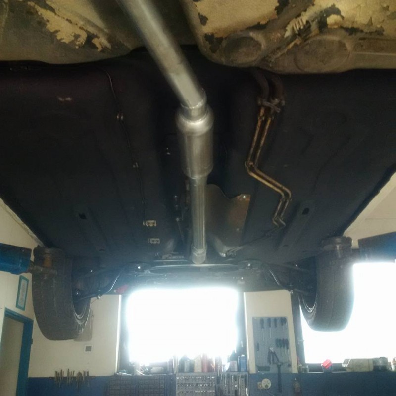

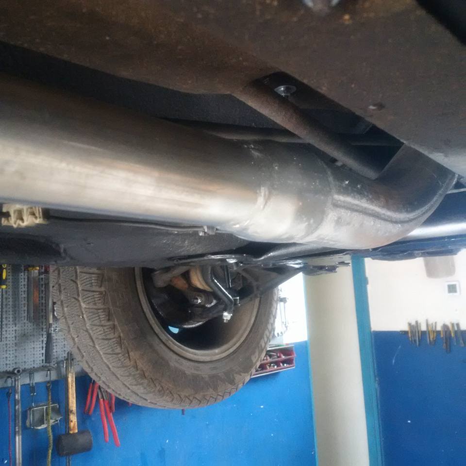

Ahoj tak prace pokracuji jen neni co fotit :-) motor uz bezi vetsina elektriky zapojena (elektricke stahovacky oken , central , a elektrika motoroveho svazku taky funguje ) predni blatniky a naraznik vse zkompletovane . plus sem udelal konecne novy vyfuk misto katu jsem dal rezonator a zadni kotel walker tak jsem na to zvedav :-) uz me ceka jen par drobnosti slozit interier auta a snad brzy vyrazim :-)
Zdenek
Příspěvky: 1719
Skutečné jméno: Zdenek
Bydliště: Čerčany
Re: HUGO 205 1.9 GTI
Příspěvek od Zdenek »
Zklamu Tě, ale to co jsi odstranil byl středový tlumič a v tomhle složení Tě bude za 5min bolet hlava...

Příspěvek od hugozlata »
To si uplne nemyslim po montazi vyfuku jsem se svezl a prijde mi to jeste tissi nez predtim a to mam interier uplne oholenej neni tam ani koberec nic . takze az to nastrojim bude to zas o neco tissi . Ale uvidime mozna mas pravdu to overi az delsi vzdalenosti .
starej model 1.6 možná kromě katu neměla mít ani ten střeďák ne :myslim: Až to budeš mít hotový tak dej vědět, já už gti odzimoval, takže se můžu stavit na pokec ;-)
