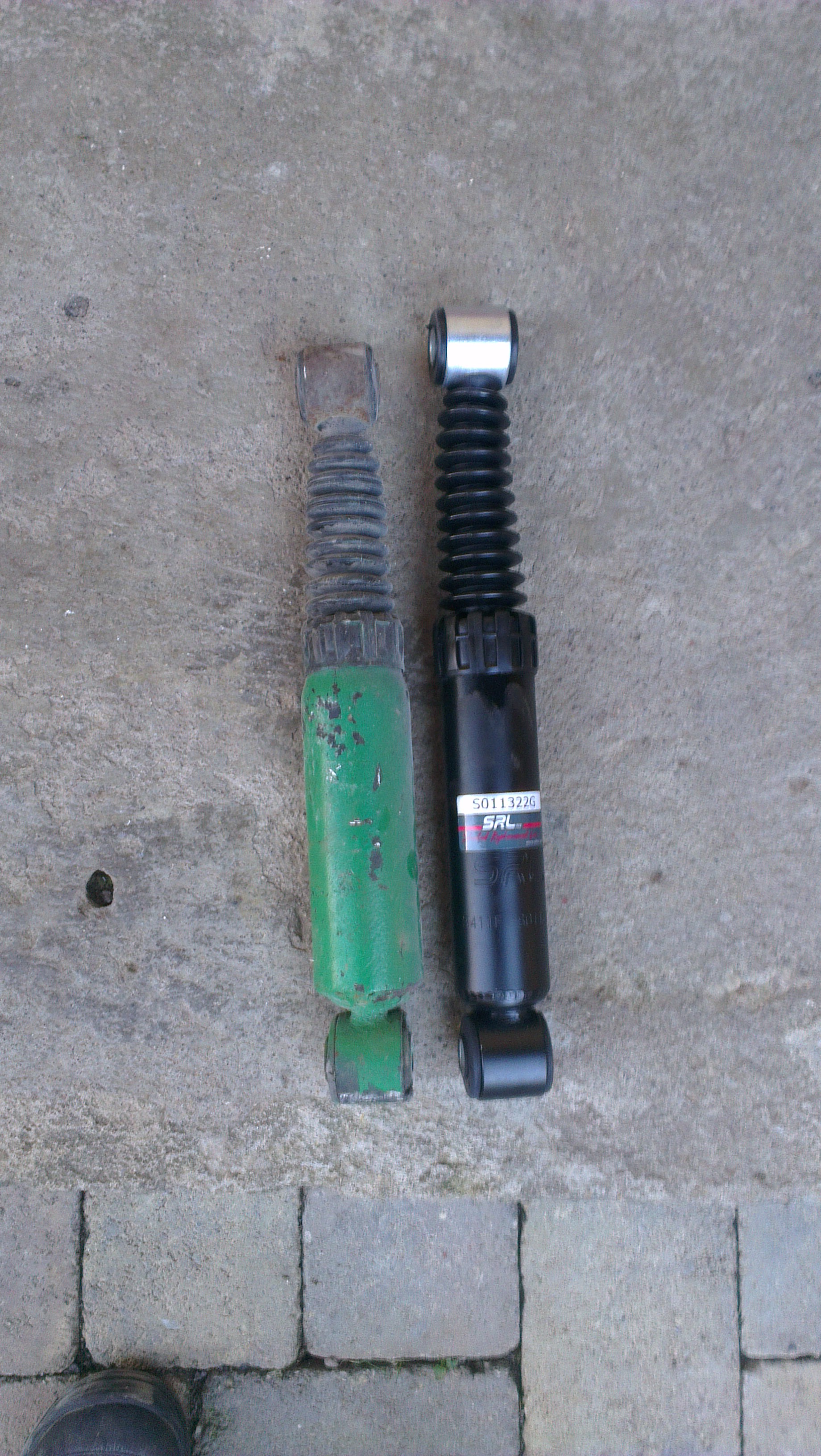

Otázočka
K zadným tlmičom. Čím skôr by som potreboval nahodiť zadnú nápravu a dávnejšie som objednával aj nové tlmiče. No až dnes som zistil, že sú kus dlhšie
ako tie čo tam boli pred tým. Objednával som tlmiče pre Peugeot 205, spešl GTi neboli na výber a ani som tomu neprikladal vážnosť. A keďže chcem ísť ešte o pár zubov nižšie ako to byť má, budem mať asi problém. Dúfam, že mi tu niekto erudovaný odpovie a poradí.
Prikladám foto /sú to asi 2cm/
PS: na radikálne zníženie zadku sa používajú kratšie tlmiče?
Re: nonGTi náprava vs. GTi tlumiče (pružiny)
já jsem je normálně zaměnil a nic se nedělo. akorát jsem to auto nesnižoval
No znižovať asi budem len toľko, koľko tieto tlmiče dovolia.
Ďakujem
Ďakujem
