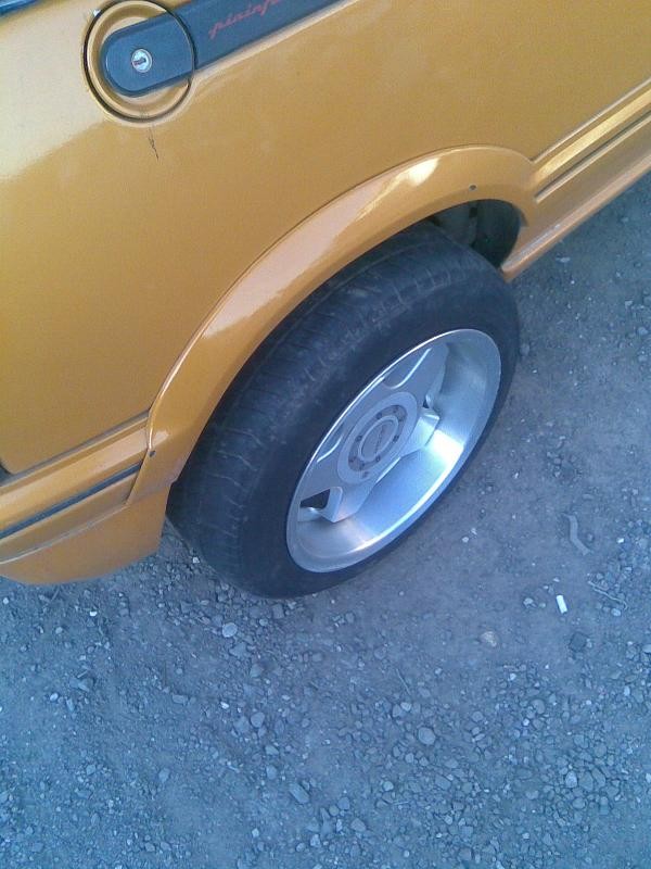

ake mas na tom ET?hugo boss píše:já mám 215/35/18
lebo ja mam 195/50R15 a sem tam suchnu o lemi
já mám komplet vše předělaný aby mi to do těch lemů neštouchaloppmajko píše:ake mas na tom ET?hugo boss píše:já mám 215/35/18
tak to by zaujimalo ako si to tam narval,,,ja som chcel dat do zadu co najsirsie,,,ked 235 tak 235 ale bohu zial max 195hugo boss píše:já mám komplet vše předělaný aby mi to do těch lemů neštouchaloppmajko píše:ake mas na tom ET?hugo boss píše:já mám 215/35/18
mrkol sem na jednu stranku http://www.pneu-magika.cz/katalog/bazar ... e=VyhledatHasis píše:ted chces vedet co? jeslti ty podlozky, tak zalezi na et tech borbetu a sirce rafku
Takze disky jedine s rozteci 4x104,anebo dat ty podlozky.mankovic píše:no ani jedno lebo jedno je 4x98 a druhe 5x100 a ty potrebuješ 4x108 takže bez podložiek na zmenu rozteče to tam nedáš...
croko22 píše:Takze disky jedine s rozteci 4x104,anebo dat ty podlozky.mankovic píše:no ani jedno lebo jedno je 4x98 a druhe 5x100 a ty potrebuješ 4x108 takže bez podložiek na zmenu rozteče to tam nedáš...
A kdyz podlozky tak 10 milimetrove?Abych mel z tech 108,98?
