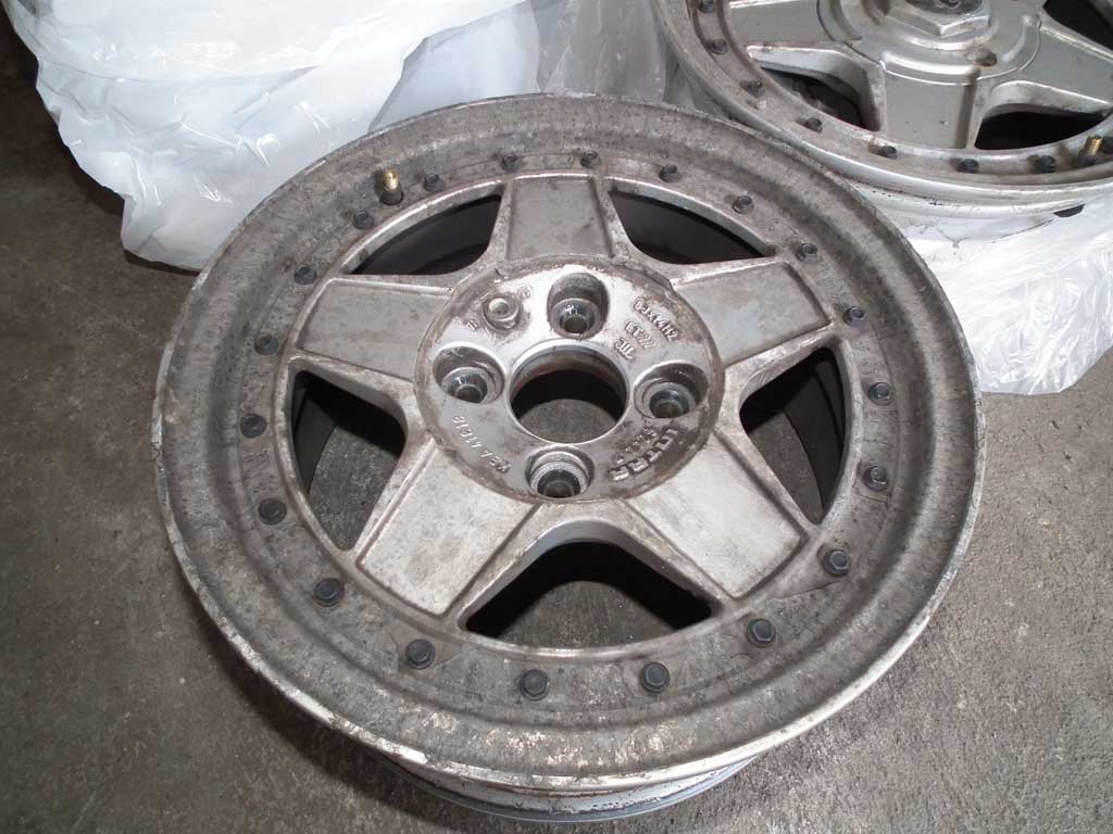

Tak dnes dorazily první 2 winnery, další se ještě někde zdržely. Jsou v pořádku nejsou pokopaný ani odřený, bohužel loupe se lak a jsou dost zoxidovaný takže bude potřeba renovace. Kdyby někdo věděl co nejlépe použít na renovaci nechť dá vědět. Kola budou na zimu takže potřebuju něco kvalitního protože sůl je nemilosrdná.

já svoje Gutmanny nechal opískovat a natříkat komaxitem barva bude stříbrná

Já právě nevím zda je vhodnější komaxit nebo prášková barva. Asi bude nejlepší se zastavit někde v lakovně a oni určitě poradí. Jde mi o to aby ta barva byla co možná nejvíce podobná originálu a zároveň byla tvrdá a odolala soli.
Re: P 309 1.1
lukas309 píše:Já právě nevím zda je vhodnější komaxit nebo prášková barva. Asi bude nejlepší se zastavit někde v lakovně a oni určitě poradí. Jde mi o to aby ta barva byla co možná nejvíce podobná originálu a zároveň byla tvrdá a odolala soli.
komaxit a prášková barva je jedno a to samé

Tak konečně v tom mám jasno :-)

ahoj kutile. Chtěl bych tě varovat před komaxitem. pracoval sem s ním a věř mi že ti to nevydrží ani jednu zimu. U škodovky jse nechal opískovat disky a nastříkat komaxitem.Po vypálení to krásně vypadalo ale do jara to bylo pryč. Jinak jsem prošel celou tvou relaci a jediné co mohu říct je KLOBOUK DOLŮ. jirka st.
někdo mi radil na zimu pryskyřicovou barvu prej to vydrží dost dlouho, ale sám jsem to ještě nezkoušel v léte si nechám udělat plecháče tím.

já jsem zatím nějaký info zjišťoval a ono existuje několik druhů komaxitu podle použití. Mezi nima je samozřejmě i nějaký určený do exteriéru, který odolává povětrnostním vlivům. Konkrétně se jedná o polyuretanové práškové barvy.

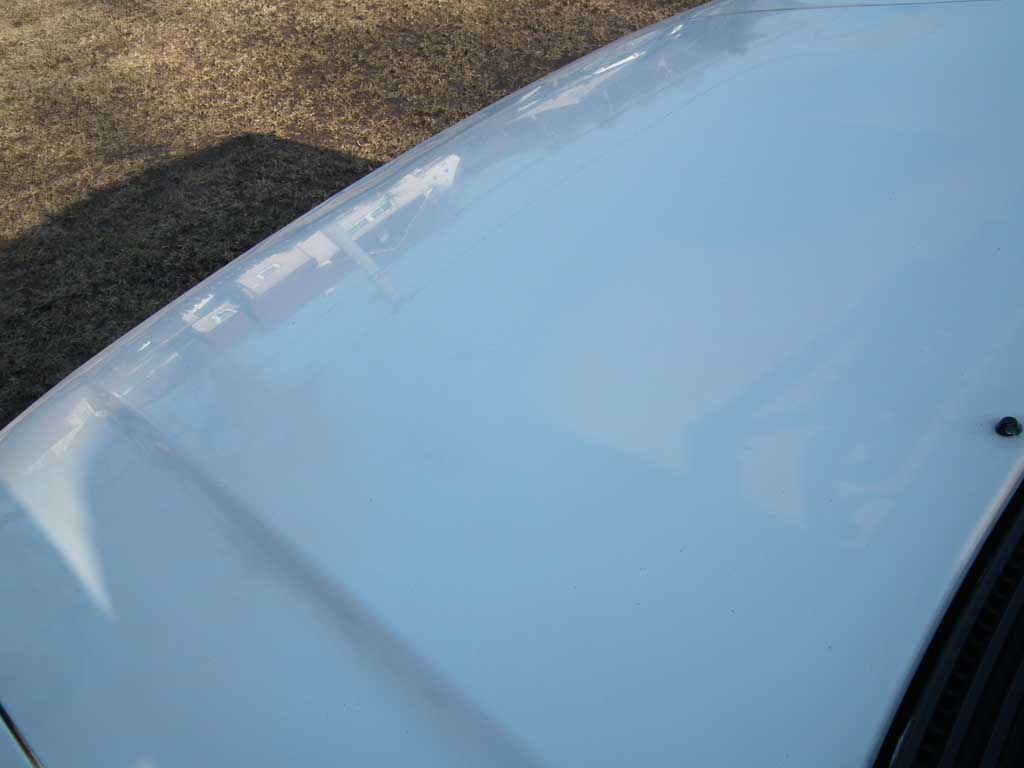

Tak dneska bylo krásně takže jsem toho využil a auto umyl, vzal tempem a navoskoval. Proběhl i úklid interiéru a vyluxování + impregnace kůže.
Výsledek se celkem zadařil, i když jsem na tom málem nechal ruce po tý zimě. Na to, že ten lak má být origo matný, tak je to celkem uspokojivé :-)
