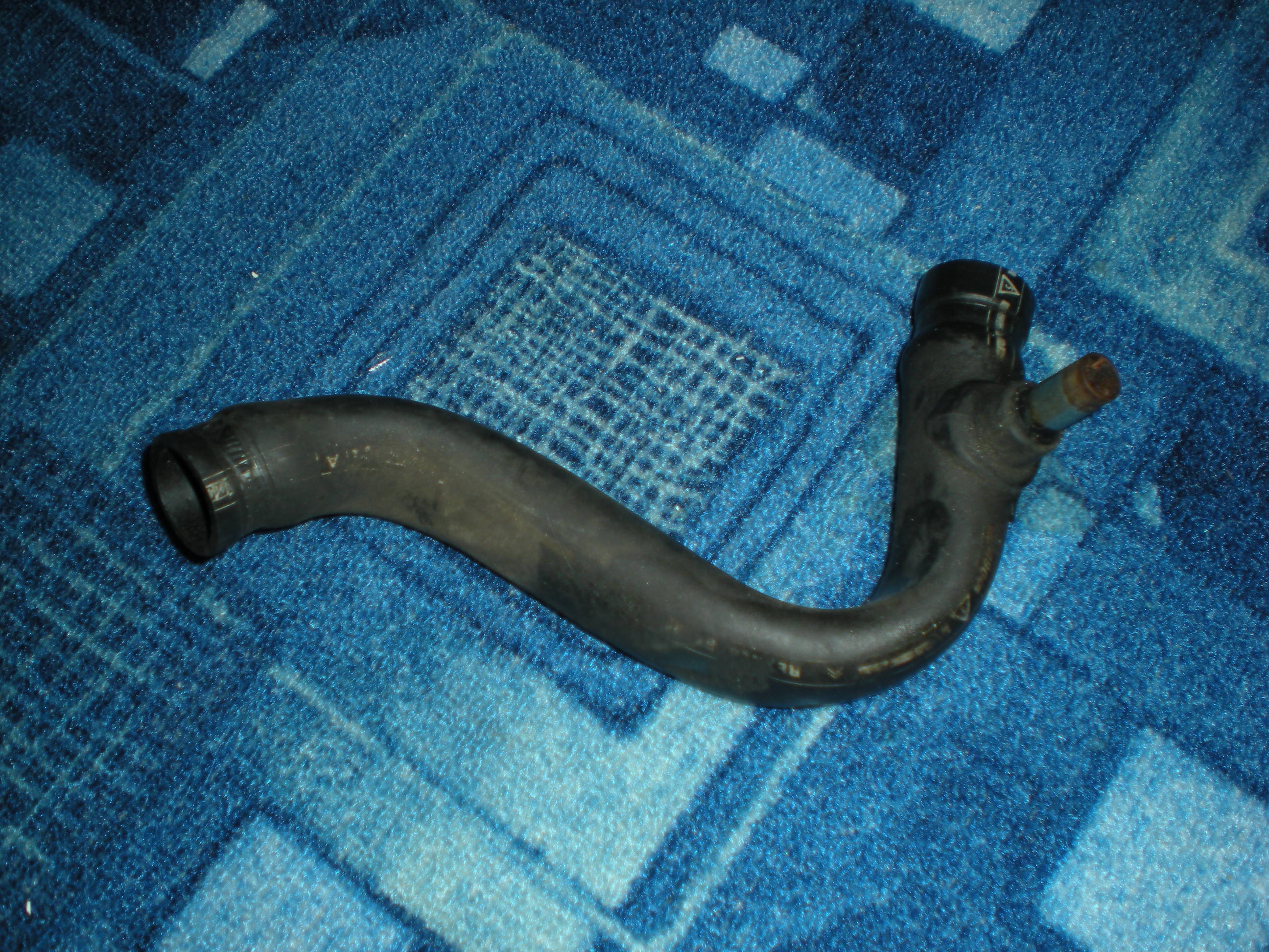

dalsi nesehnatelny zbozi do sbirky.Diky clenovy moze.czech! Neposkozena origo nalevaci hadice
