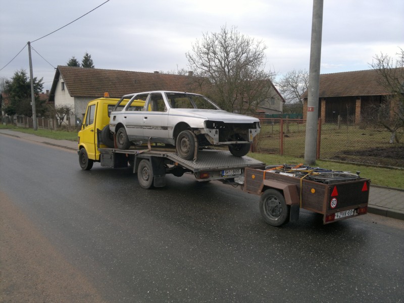

Peugeot 205 1.9 D "92 - K.O. jedním kolem ve věčných lovištích
Peugeot 205 1.6 GT "93 - už se na něm pracuje
