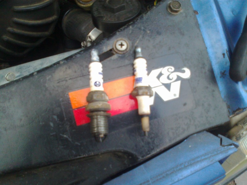

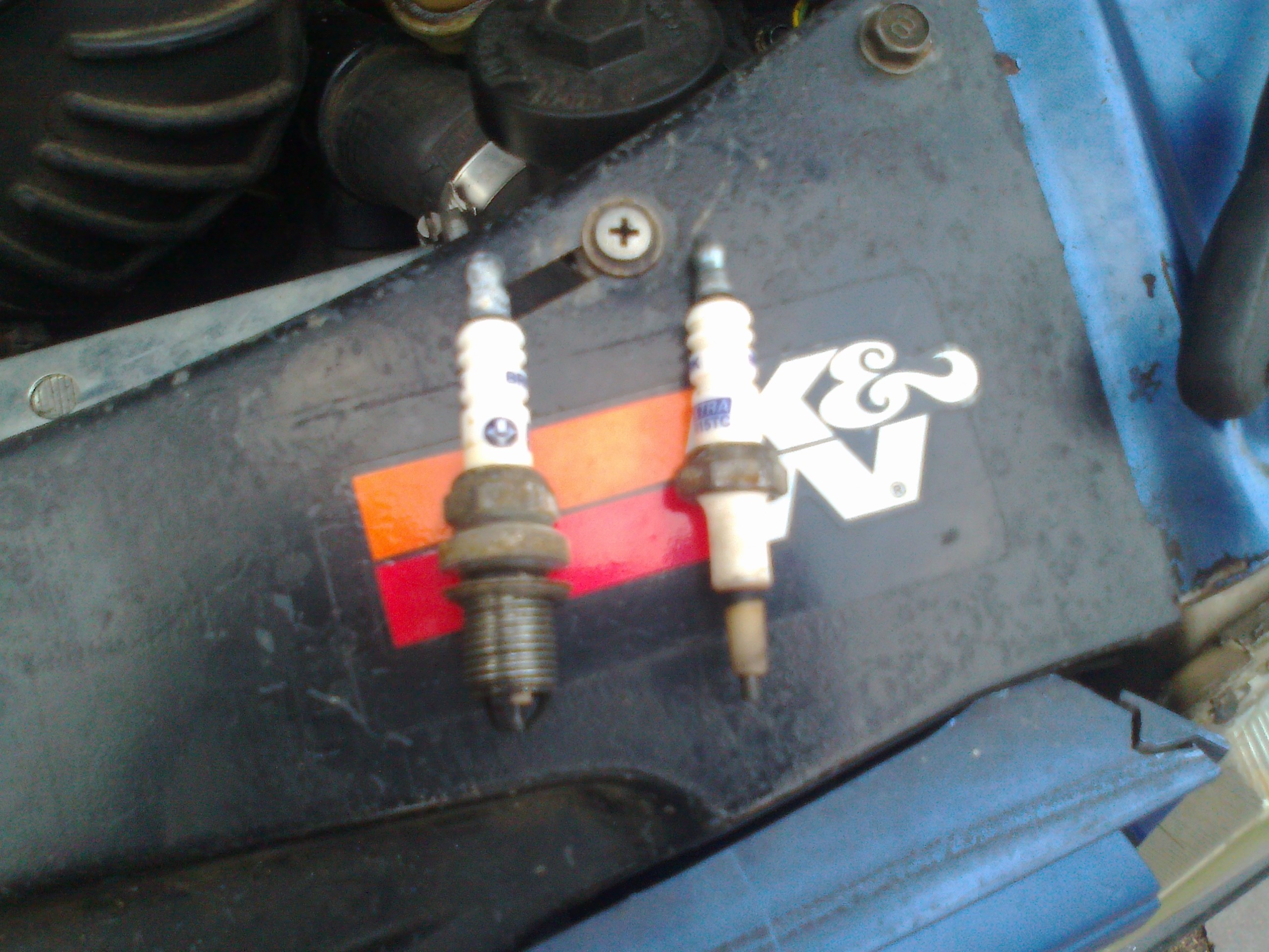

tak sem dnes chvili zkoumal,proc bezela zase na 3 valce.Bylo trochu vody u svíček to by zase až tak nevadilo-uz sem to jednou resil a vyresil ale co je horsi.Nesnasim ,,blbce" co cokoliv utahujou na krev.Svicky byly tak utahle,ze nesli povolit a samozrejme jedna to odnesla... ted nevim jak to dostanu ten zbytek ven-asi se nevyhnu vyndani hlavy ven a pak nevim.Napada Vas nekoho nejaky figl?

ses hodnej dekuju.ale ta dira pujde asi blbe zmerit kdyz jsou ty svicky tak blbe zapustene v te hlave.ikdyz ja to zmerit podle toho zbytku svicky co sem vyndal a kde je videt,jak se to urvalo...

tohle se mi taky stalo a myslel jsem že už to zapálím, problém je v tom, že mě tam zůstala ta podložka jako tobě , proti "povolení" . Hele vzal jsem vrták prům. ted nevím (malý pr. závitu svíčky) a pomalu vrtal a odsával vysavačem a musíš to vyvrtat kousek pod tu podložky a pak to vytahovákem vytáhneš, ale když je tam ta podložka tak mě to nešlo ani kousek

to mame stejny.Ta dira je cca 14-15mm.Takze si odvrtal a pakk vytahl?

jj, musíš to odvrtat po tu podložku, která to drží a pak to vytahovákem vytáhneš

tak sem zjistil,že sice vrtacku doma mam,ale prý 15 (nebo16ku) vrtak do normalni vrtacky nedam a vytahovaky nemam.A jsou docela drahy ta sada.Jak jinak to zkusit vytahnout? Nariznout to nejak a vytahnout?

tak mi volal Roman a říkal,že by měly stačit vrtáky 10-12mm max. a pak vytahovákem.Tak snad to levně seženu a zítra na to vlétnu

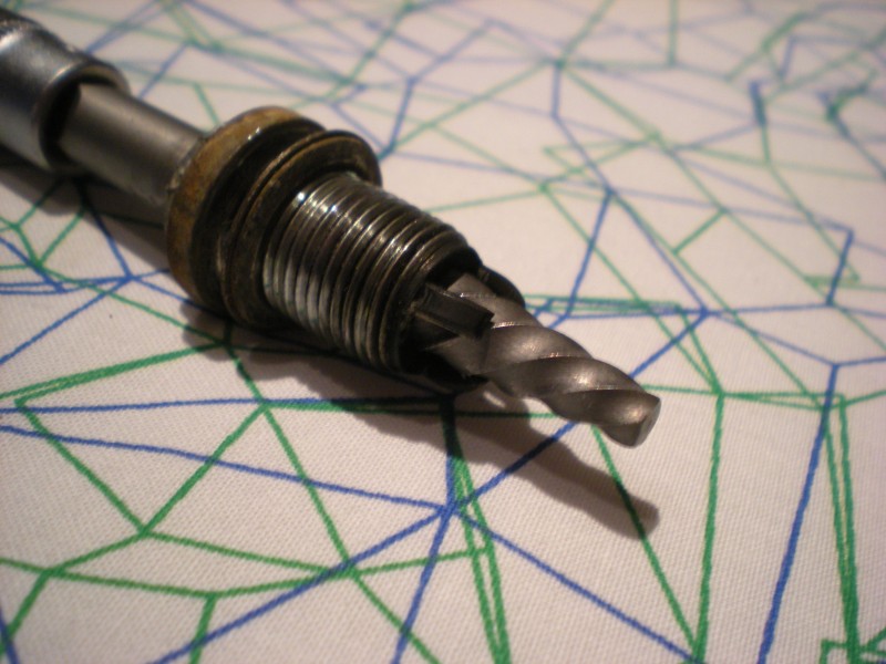

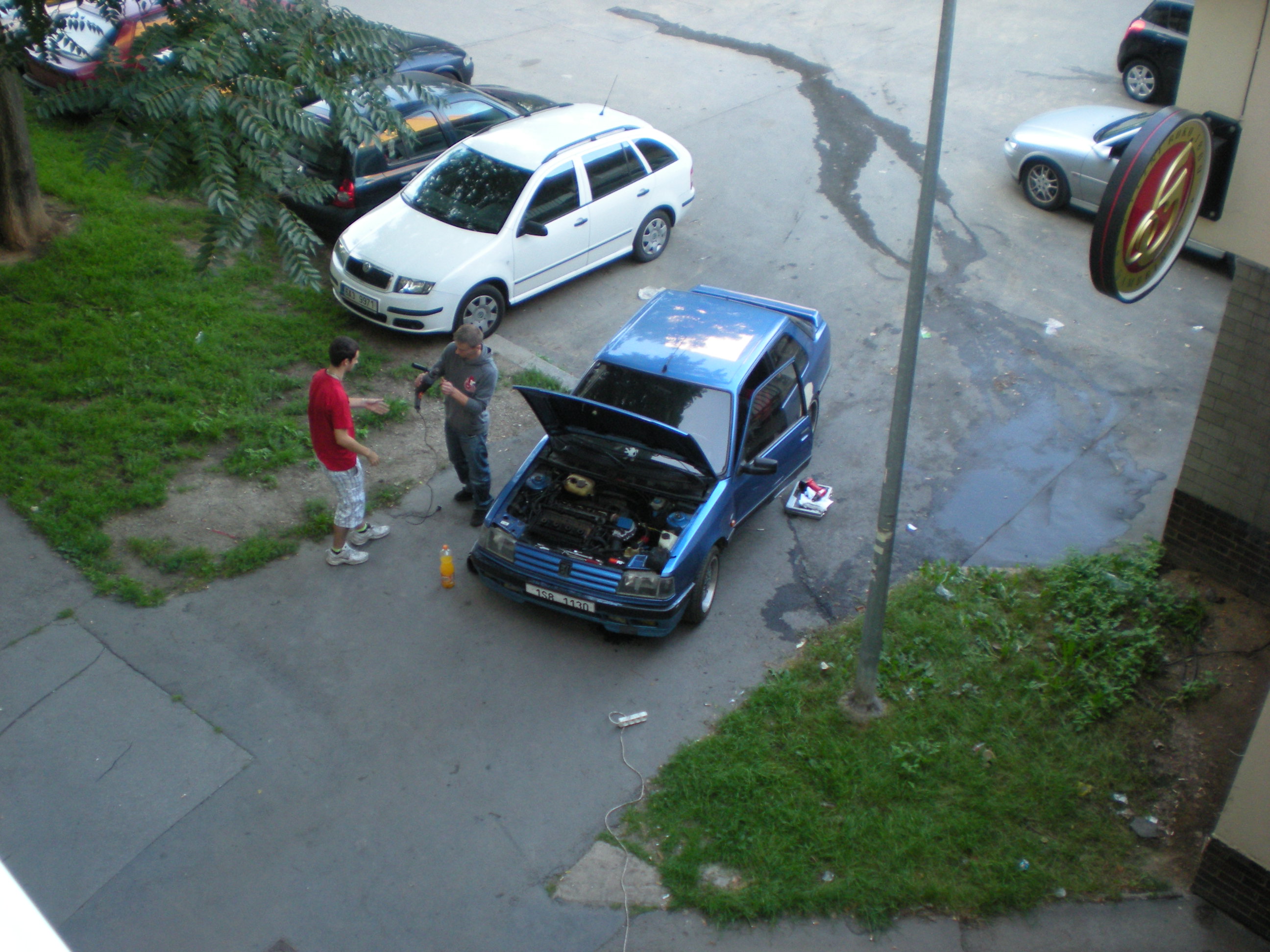

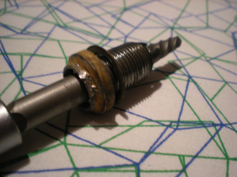

tak se povedlo úspěšně dostat zbytek svíčky ven.Ovrtali sme kousek 8kou vrtákem a pak vytahovákem.Děkuji za pomoc Kubíkovi205 a Fox34! Auto zase běží na všechny 4 válce jen drží volnoběh 2500 to je jediná chybička
