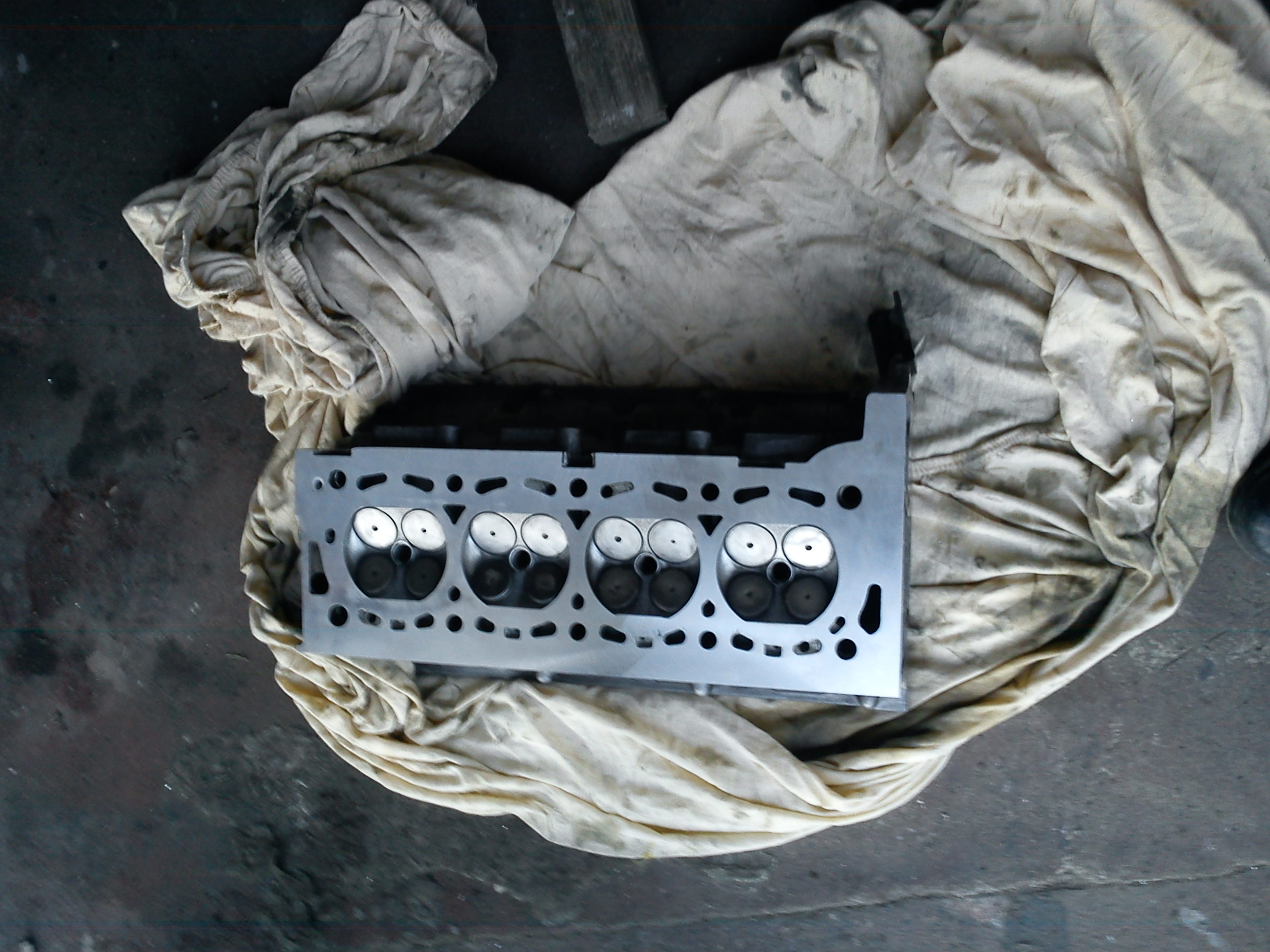

dneska šla hlava na rovnání a zítra se bude pokračovat
Re: Zelená bestie Griffe + xsara vts
dneska hlava srovnaná, šla dolu o 0,2mm a podle mistra rovnače tam je ještě 0.15 místo k sacím ventilům
ventili se běžně zapouští
to jo, ale třeba tady se prakticky když se zvedá komprese nedá hlava vůbec snížit
