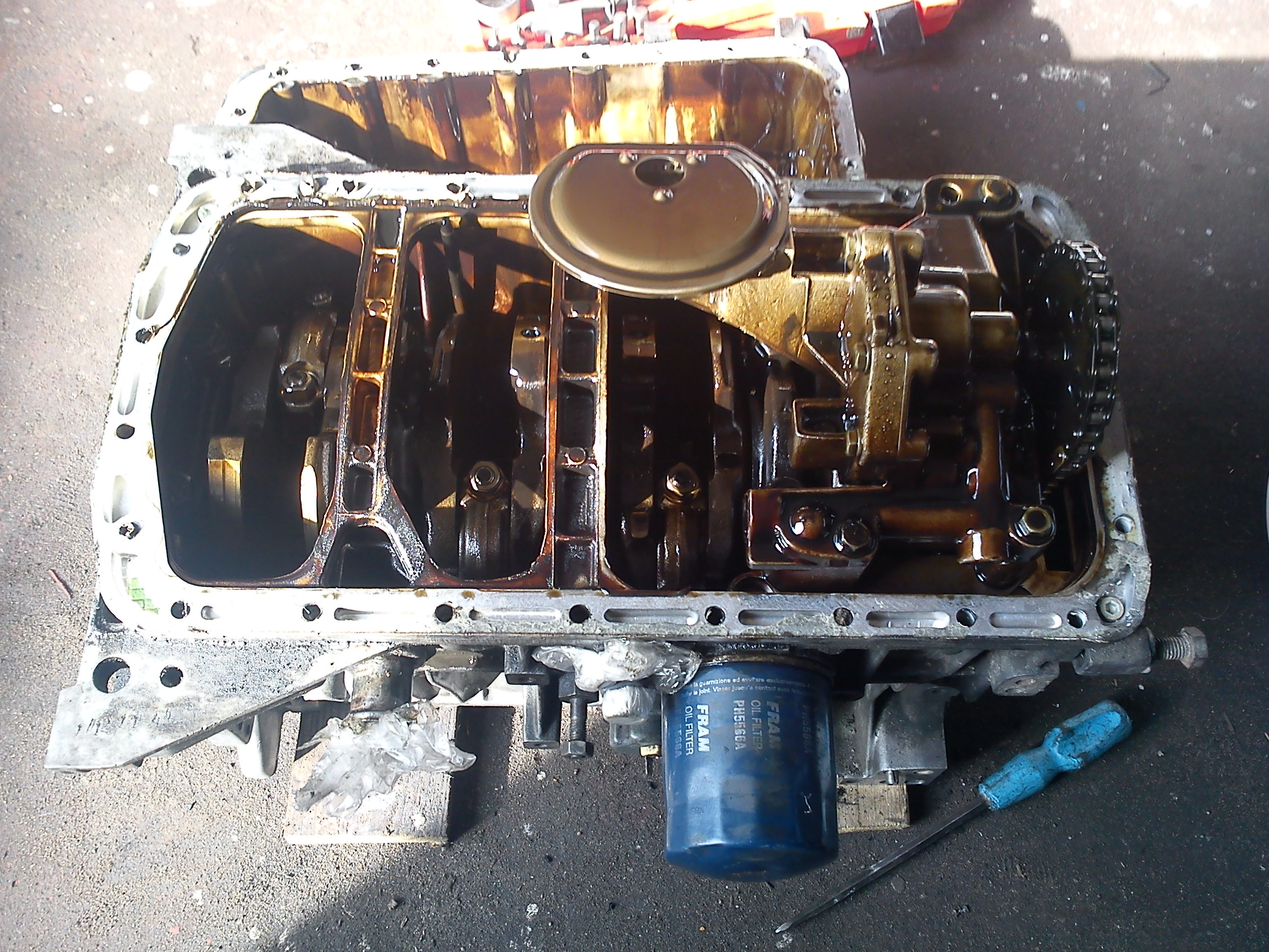

dneska jsem vyndal klikovku, na druhym válci je kousek šály co na ní chyběl ![:fran: :fran:](./images/smilies/fran.gif)
Re: Zelená bestie Griffe + xsara vts
tak klika má komplet nový šály a už je v bloku ![Twisted Evil :twisted:](./images/smilies/icon_twisted.gif)

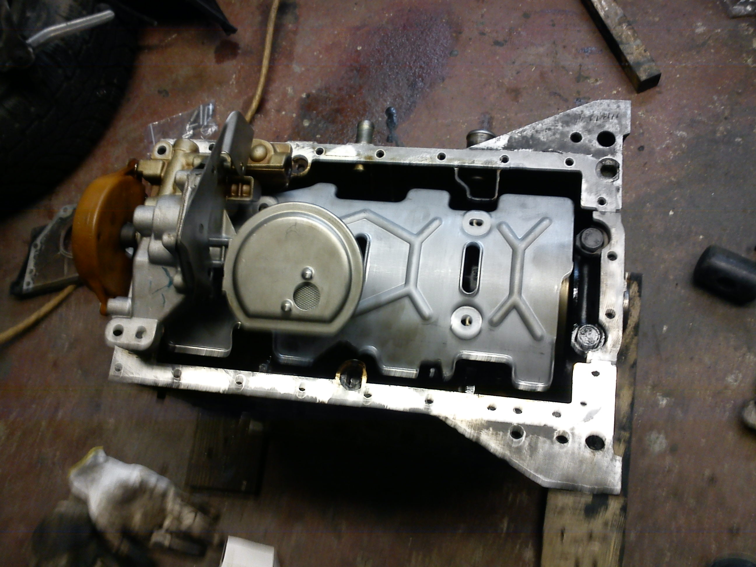

tak spodek složen, teď jenom přilepit vanu a jde se na vačky a rozvody
a jedna fotka jak to vypadá origo z fabriky ![Wink ;-)](./images/smilies/icon_wink.gif)

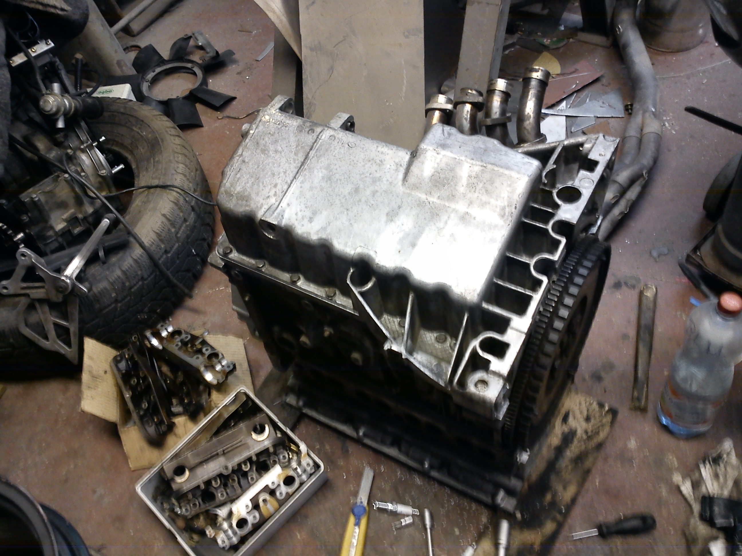

zítra rozvody a je to složený ![:car: :car:](./images/smilies/car.gif)
vana z XU10J4RS je dosti masivní![:fran: :fran:](./images/smilies/fran.gif)
