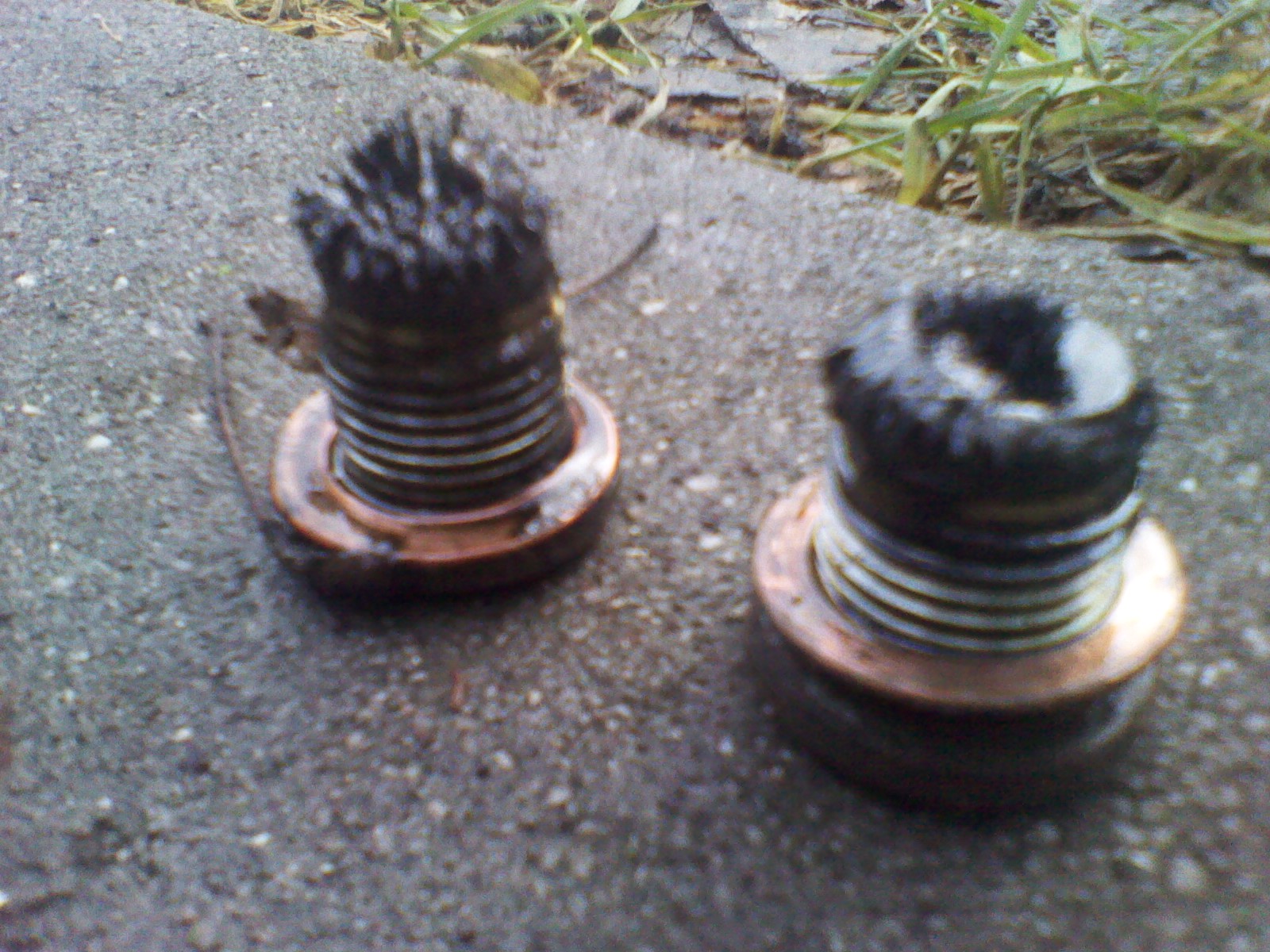

probíhají přípravy na sundání převodovky
sundal jsem oba šrouby na olej - v tý převodovce to nebude moc oukej si myslím

Re: Pajigun P205 1.9 GTi 75 kW, P205 IndiCAR
piliny se udělají za čas v každý převodovce. taky sem je tahal, když jsem svojí převodovku skládal a je v poho
