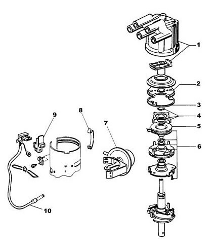

nicméně jsem koupil nový smínač otáček do rozdělovače a když jsem ho chtěl vyměnit, tak po sundání víka, palce, krytky a těch podložek (č.3 na obr.) jsem našel nějaký bordel, něco se tam rozpadlo. vypadá to jako hnědý vroubkovaný papír a je to křehké.
Ale když jsem chtěl sundač část č. 4, tak mi to nešlo. To je to tam tak naražené a mám víc zabrat, nebo se to rozdělává jinak?
rozdělovač schema.jpg (42.1 KiB) Zobrazeno 10074 x

jestli to háže jiskru, tak to čidlo bude dobrý

Re: Jetronic - nejde do otáček, chcípá, nereaguje na plyn
Příspěvek od zoby »
když už ho mám koupený, tak ho vyměním.
rozebíral ten rozdělovač někdo? víte jak na to? abych tam něco nezkazil. v knize jak na to nic není.
