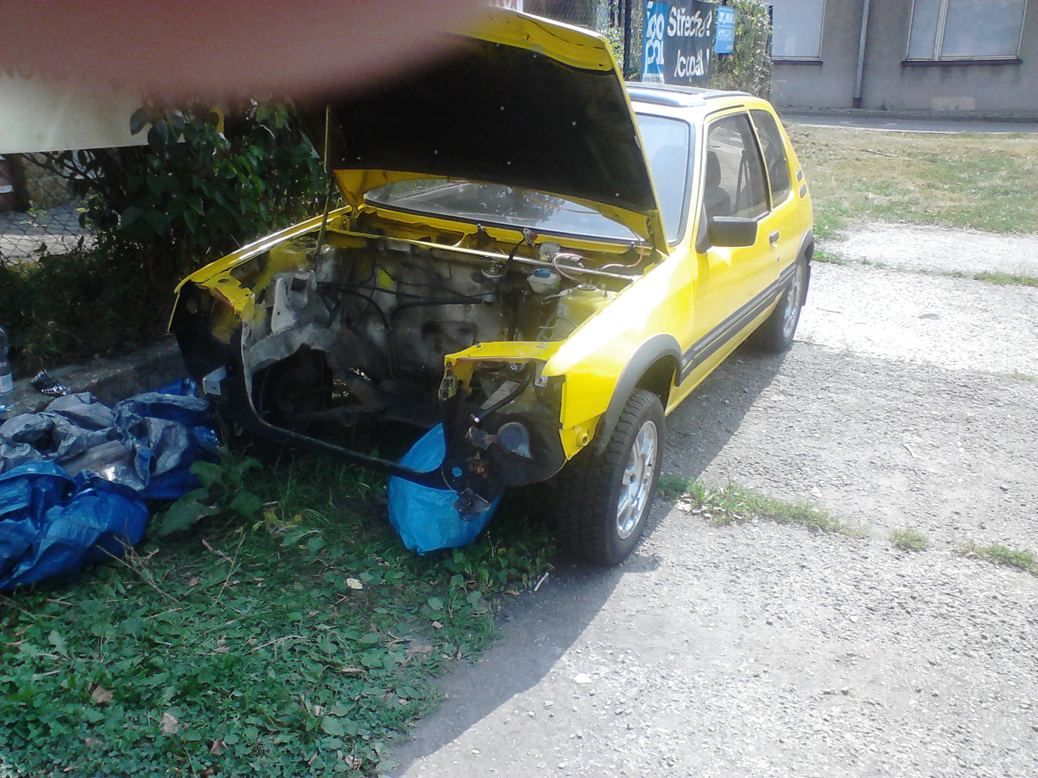

Re: Peugeot 205 GTi 1.6 - pokračování nováčka
když už to stojí tak se toho udělá co nejvic ,zrovna se vystříká motorový prostor a poléčí se ty nahnilé kousky tam, půlka hadic je stejně na pokraji života,tak se to vezme při jednom

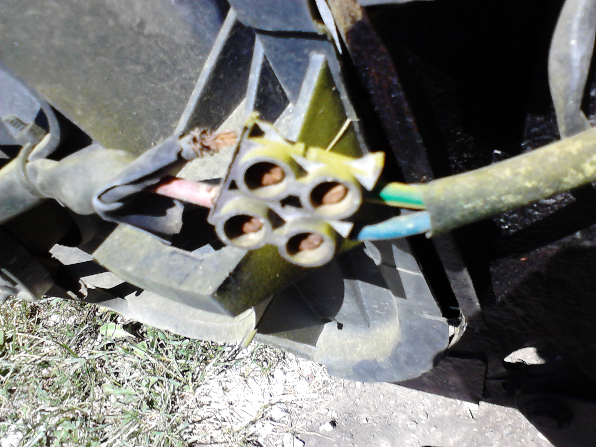

tak se zatim ukazuje,že to vytahování motoru není vubec na škodu, zatím sem našel 3totálně propálené kontakty ,které sotva drželi pohromadě ...tak snad to bude znát potom

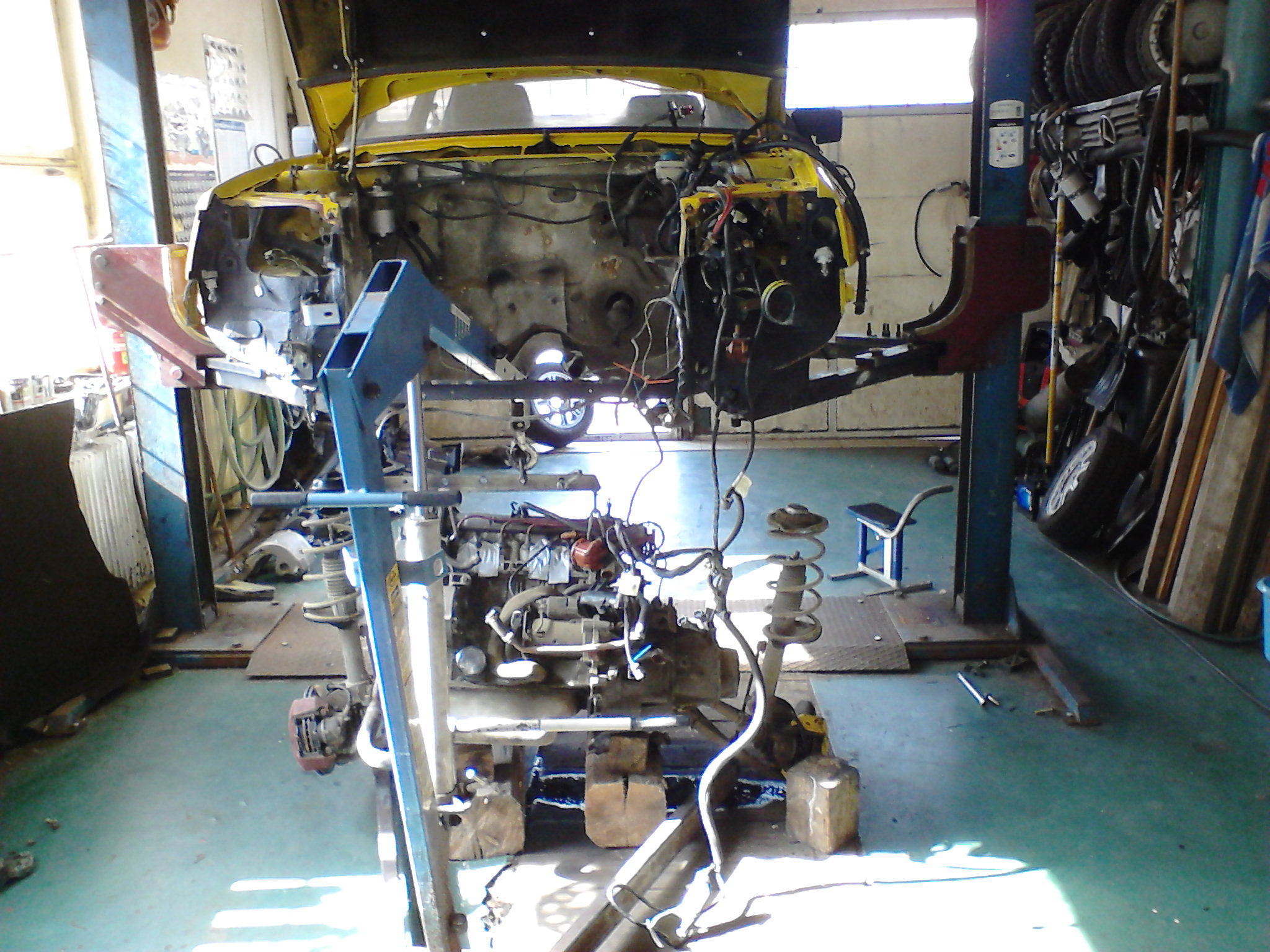

něco málo z dílny
a já sem si říkal,že sahara nefungovala , a to je jeden z těch "zdravých" kontaktů

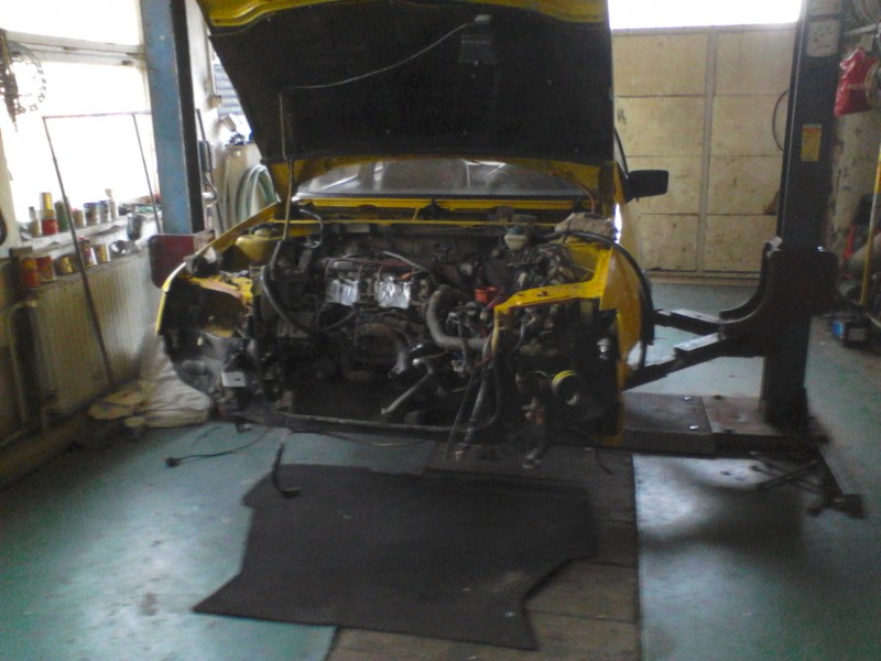

připravené na výplach wapkou, žáruvzdorná barva už dorazila ,tak zitra vyčistit a nastříkat

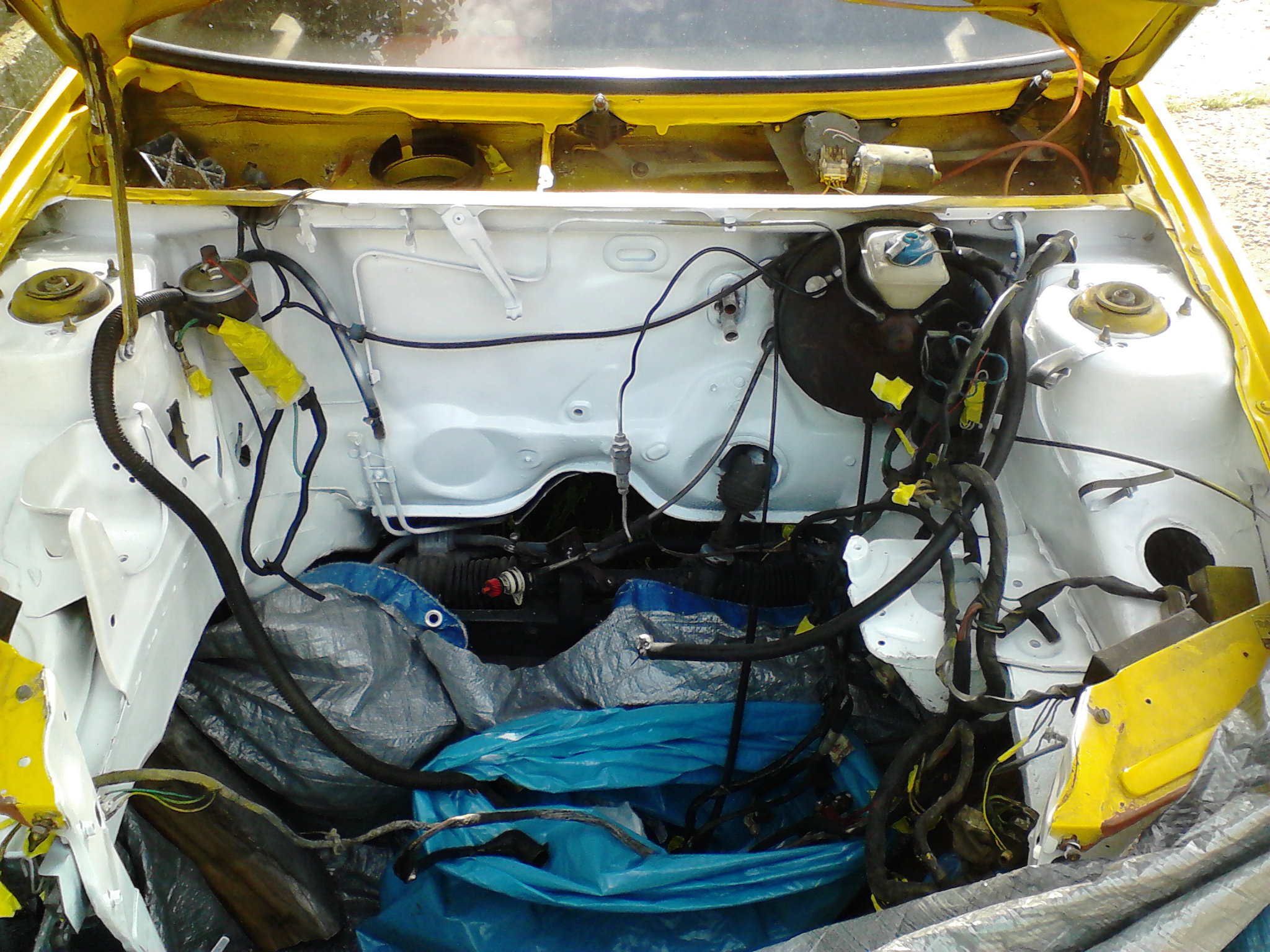

měl bych dotaz ...před spolujezdcem v tom žlabu pod oknem jak je motorek na stěrače je taková plastová nádoba,vede z ní hadička k pravému přednímu kolu ...vypadá jak od nějakého přepadu nebo něco tak ....netušíte co to je ? dík
To je na podtlak k šíbru aby se upouštěna a nafukovala ta těsnící guma
tak v tom případě to nemám zapojené , patří to zapojit k té hadičce co je u posilovače brzd ? ...mě tam totiž jedna hadička průhledná vysí tak naprázdno

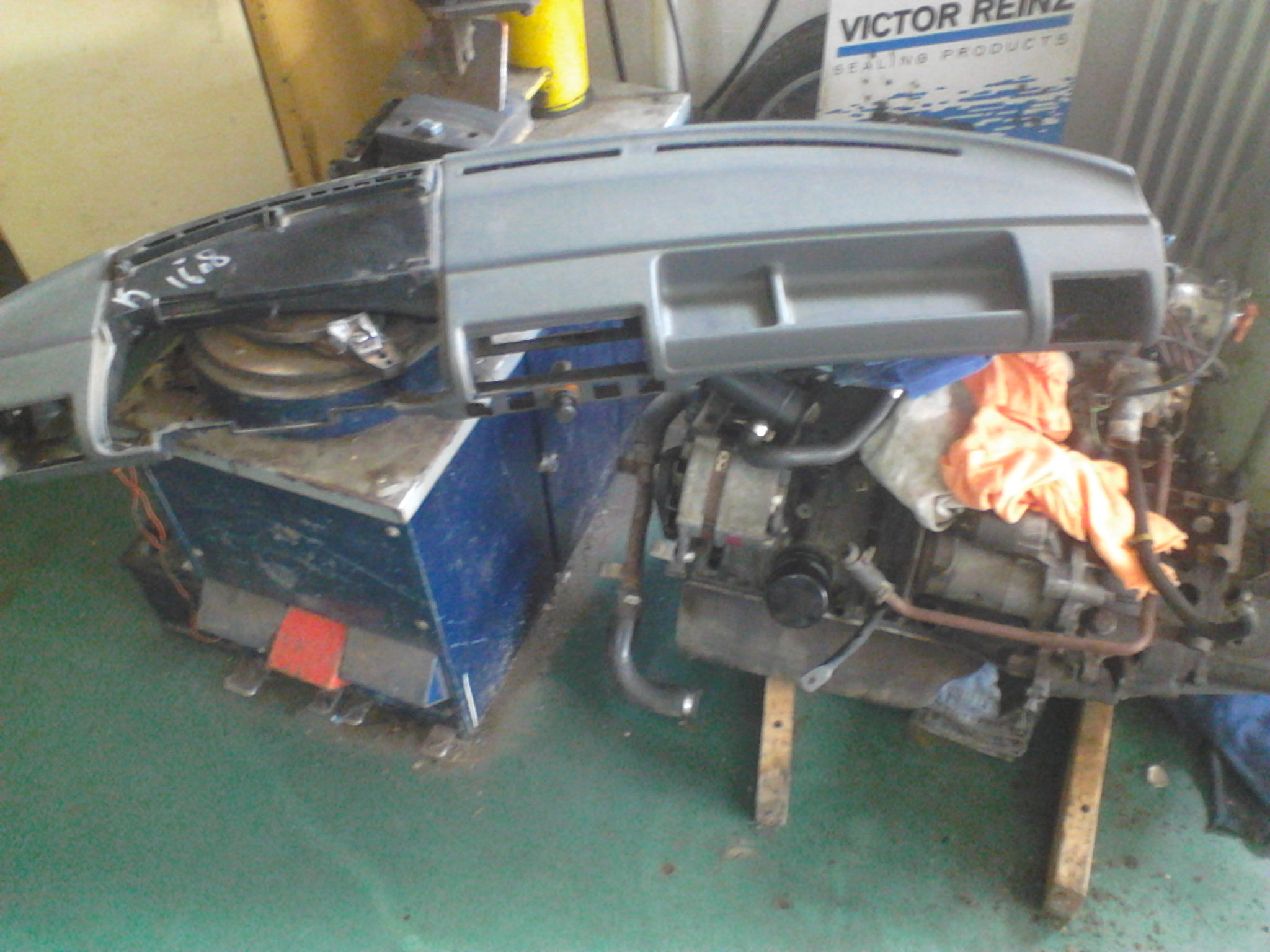

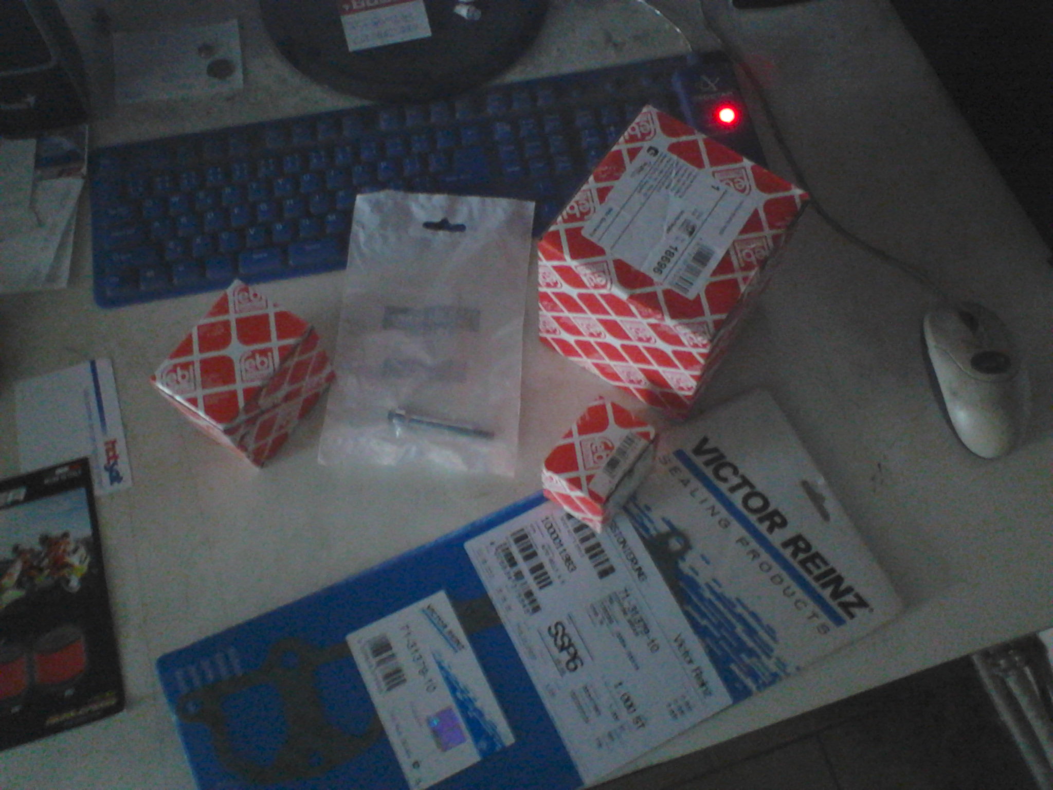

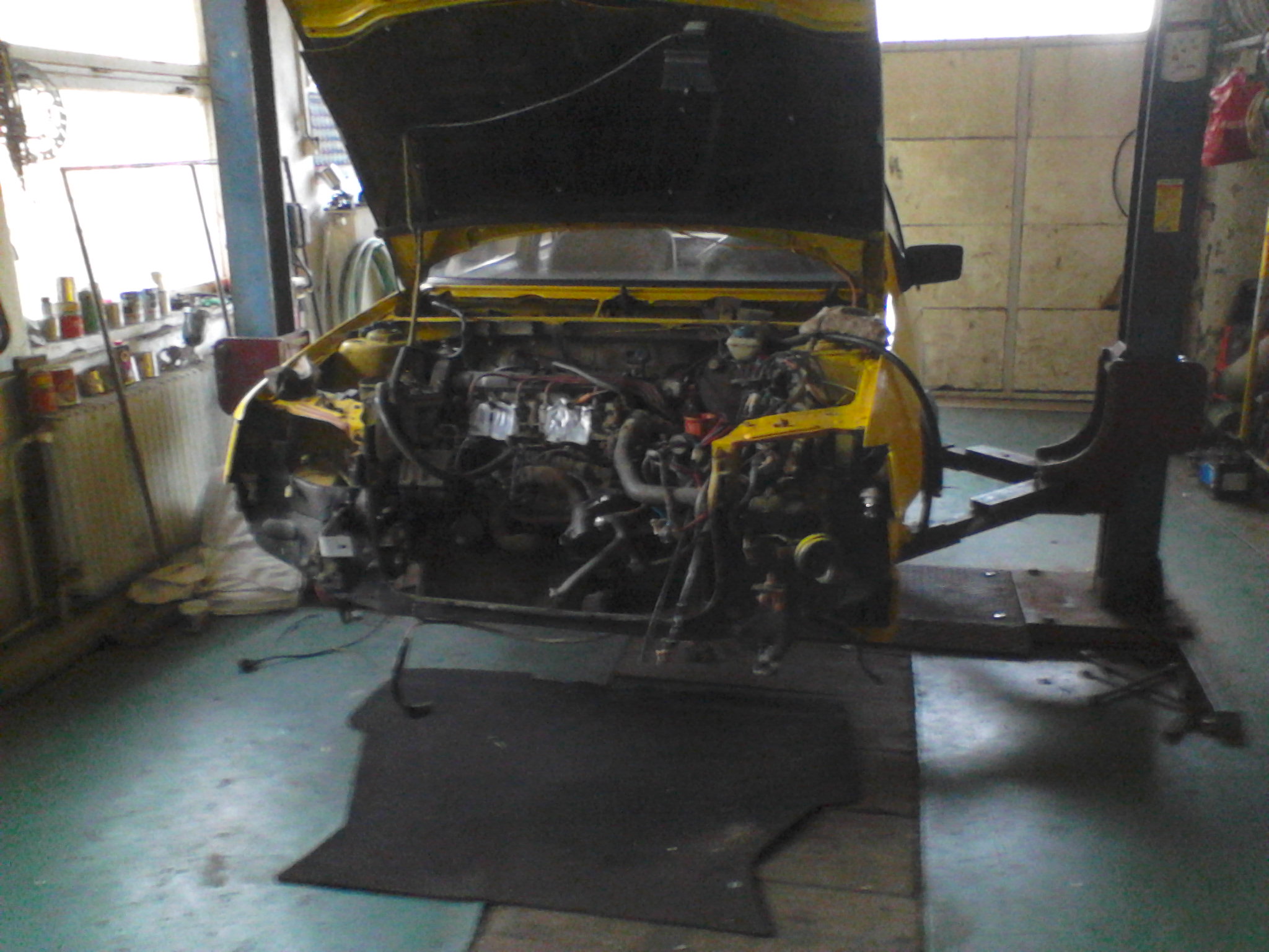

abyste neřekli,že nic nedělám tak pár foto ...bohužel sem závislý na zvedáku v servise,takže to nejde tak rychle jak sem si představoval ,mě to zas tak nevadí ....přišli mě věcičky, které sem potřeboval na 205 ...silentbloky , těsnění sání, termostat a šrub na výfuk (sorry za kvalitu) . Dostal sem se taky k palubce,která byla totálně popraskaná celá tak sem ji zatim dal do kupy pájkou a přes týden to budu muset vyřešit nějakýma latama nebo pořádným lepidlem, největší problem mi dělá ten teňučký rámeček se zapalovačem
