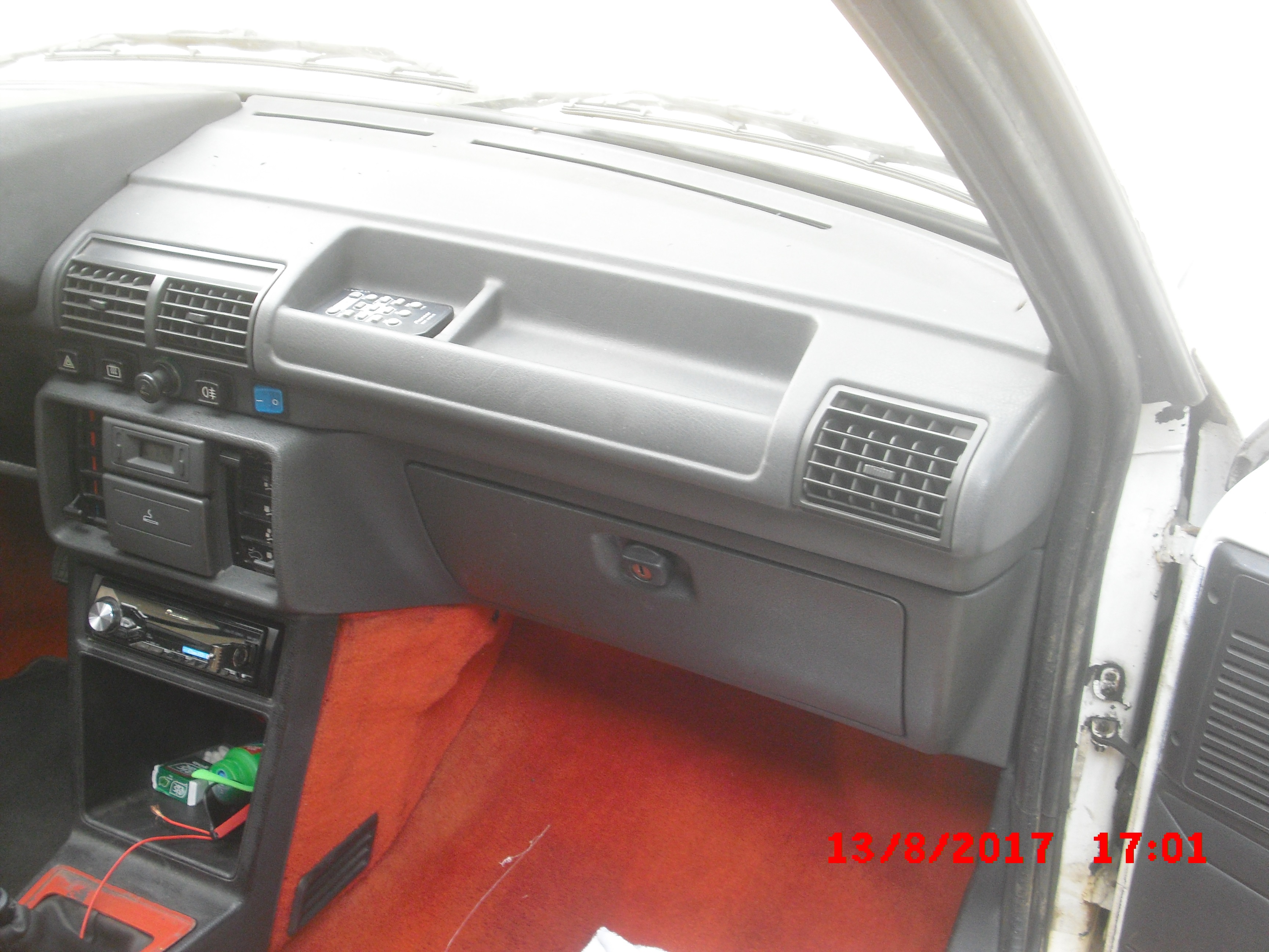

Tak po delsi dobe zas nejake nove veci . auto ujelo cca 3 tis. km bez zavady vse funguje .jen mi ted odeslo zadnilozisko a chystam se na vymenu ramen .
Konecne sem se taky dokopal k vymene palubni desky .
zde par fotek .
Neni to uplne TOP ale je tezke sehnat palubku v dobrem stavu .

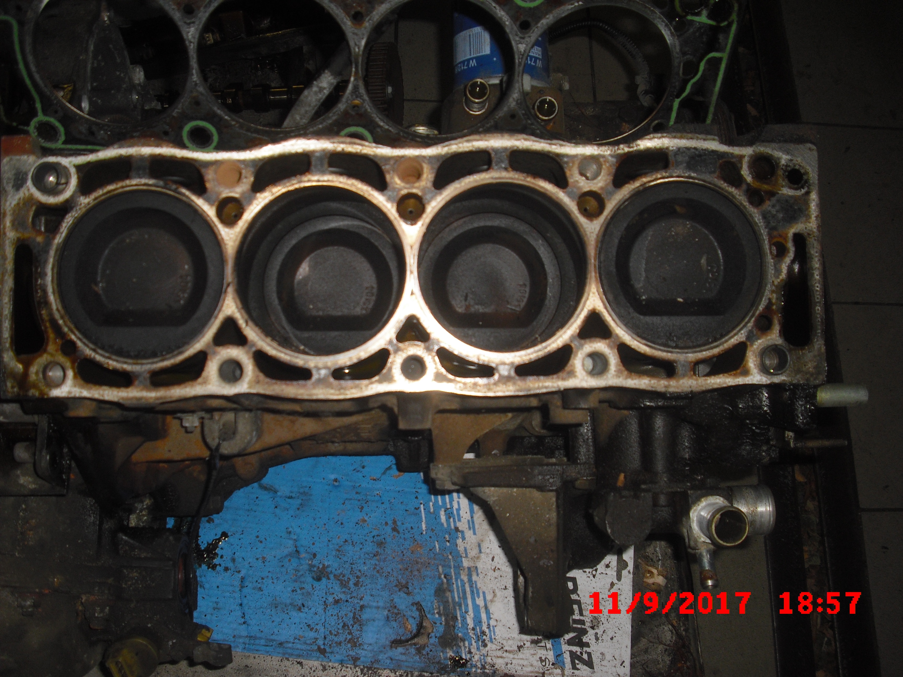

Ahoj tak doslo na nejhorsi vykon 88 kw prestal stacit a rozhodl sem se pro dalsi krok .Motor uz mam na dilne rozebiram ho a asi bude rovnou generalka :-)
Par fotek

Tak motor odstrojen trochu ocisten . pretesnena vana plus nove gufera . sehnal sem i setrvacnik :-) hlava odvezena na srovnani a jeste musim zaridit spojku plus bude novy stred turba :-) to mam na dalsich 14 dni co delat .

Dneska prijelo par novych dilu na prestavbu :-) hlava se odvezla na srovnani a blok je pripraven takze ted jen cekam az budu moci slozit motor :-)

Tak hlava srovnana zabrousil sem ventily a seridil vule taky jsem dal vsechny gufera nove a slozil sem agregat :-) zmeril sem tlaky a vsechny valce maji stejnych 10 atmosfer z cehoz mam radost .
Zitra by mel dorazit novej stred turba a lamela osazena HDS a novej rozvod .

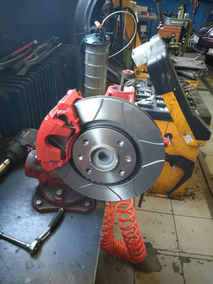

Tak auto je uklizene v garazi a ve snehu nejezdi :-) konecne sem sehnal vetsi tehlice a jelikoz pujdou na auto az po zime tak mam cas je hodit i do nejake barvy :-) vse pojede na piskovani a pak dostanou asi cervenou barvu na brzdy . :-) v planu mam jeste nove tlumice B4 a mozna mrknu i po nejakych pruzinach to jeste nevim . pokud nekdo znate nakou slusnou kombinaci budu rad za rady . dekuji

Tak brzdice uz jsou v barve a tehlice maj nove loziska .Jeste cekam na vetsi poloosy a setrim na nove tlumice B4 pak to tam namontuju najednou . Motor obcas blbnul a neustale hlasil chybu ( Regulace bohatosti smesy ) nechci se radovat predcasne ale zda se ze to vyresila nova lambda sonda .Taky jsem konecne nahodil speedline 15ky kdyz uz je venku to teplo :-)
