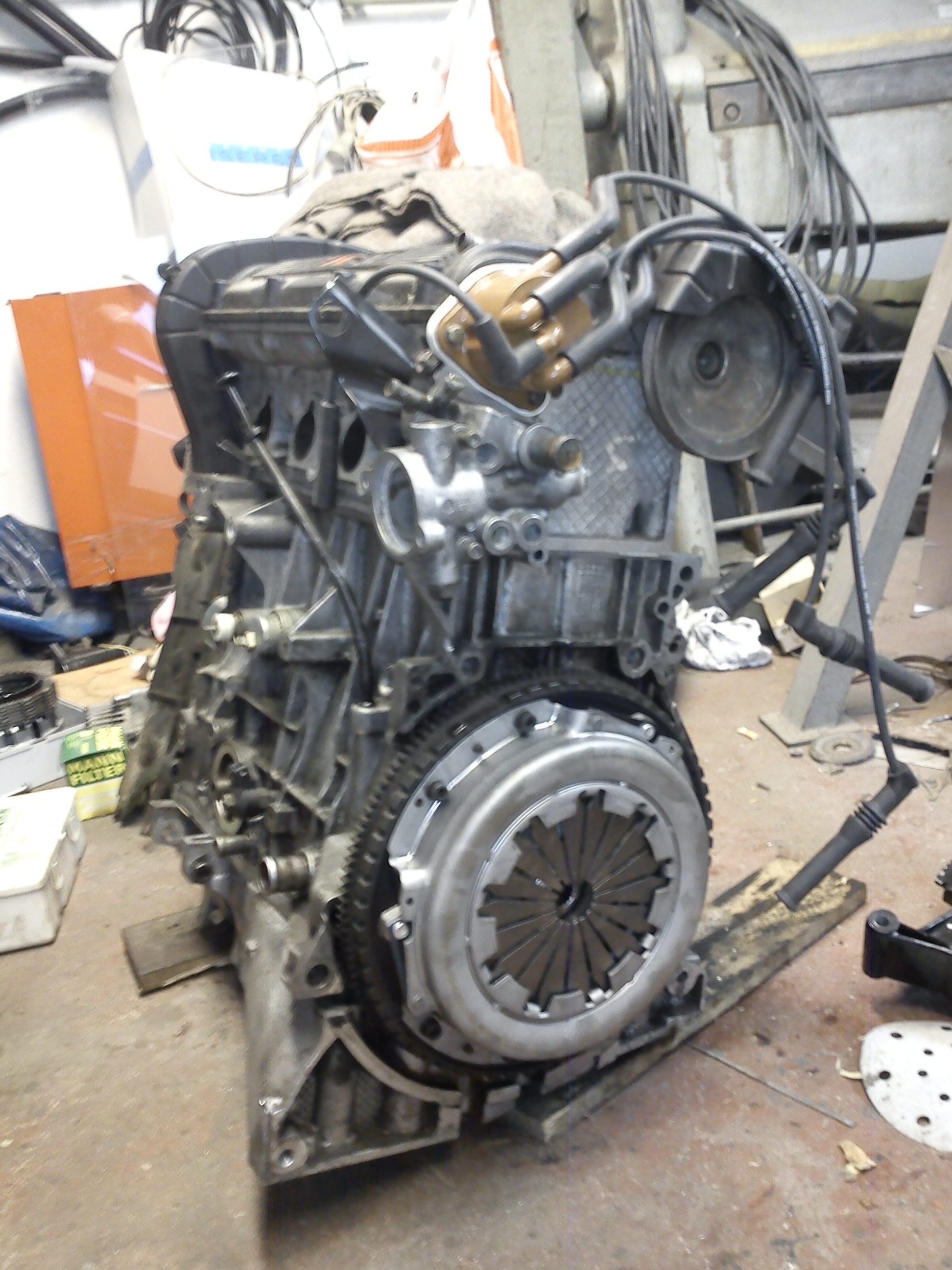

dneska pokračování v podobě spojky, rozdělovače a domku termostatu

no a teď už jen jeden volnej víkend a vrčí
Re: Zelená bestie Griffe + xsara vts
a ještě trochu peněz na olej, simeringy na špajzku, barva na motorovej prostor a termopáska na svody (jinak to asi schoří :fran:

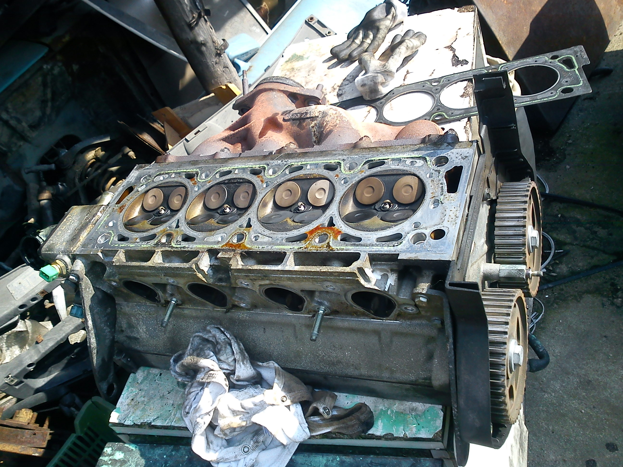

tka se nám to trochu všechno komplikuje :roll: xsara jde na volnoběh na tři válce, chytá se až kolem 2500, na plyn to je totální subaru, na benzín jenom poloviční :smich: rozvodovej řemen je vytahanej jak kšandy, cívka je v pohodě, svíčky nový, svítí diagnostika... takže nejdřív rozvody, ale uvažuju o sundání palice a zkouška těsnosti ventilů, jestli nejsou podpálený.......

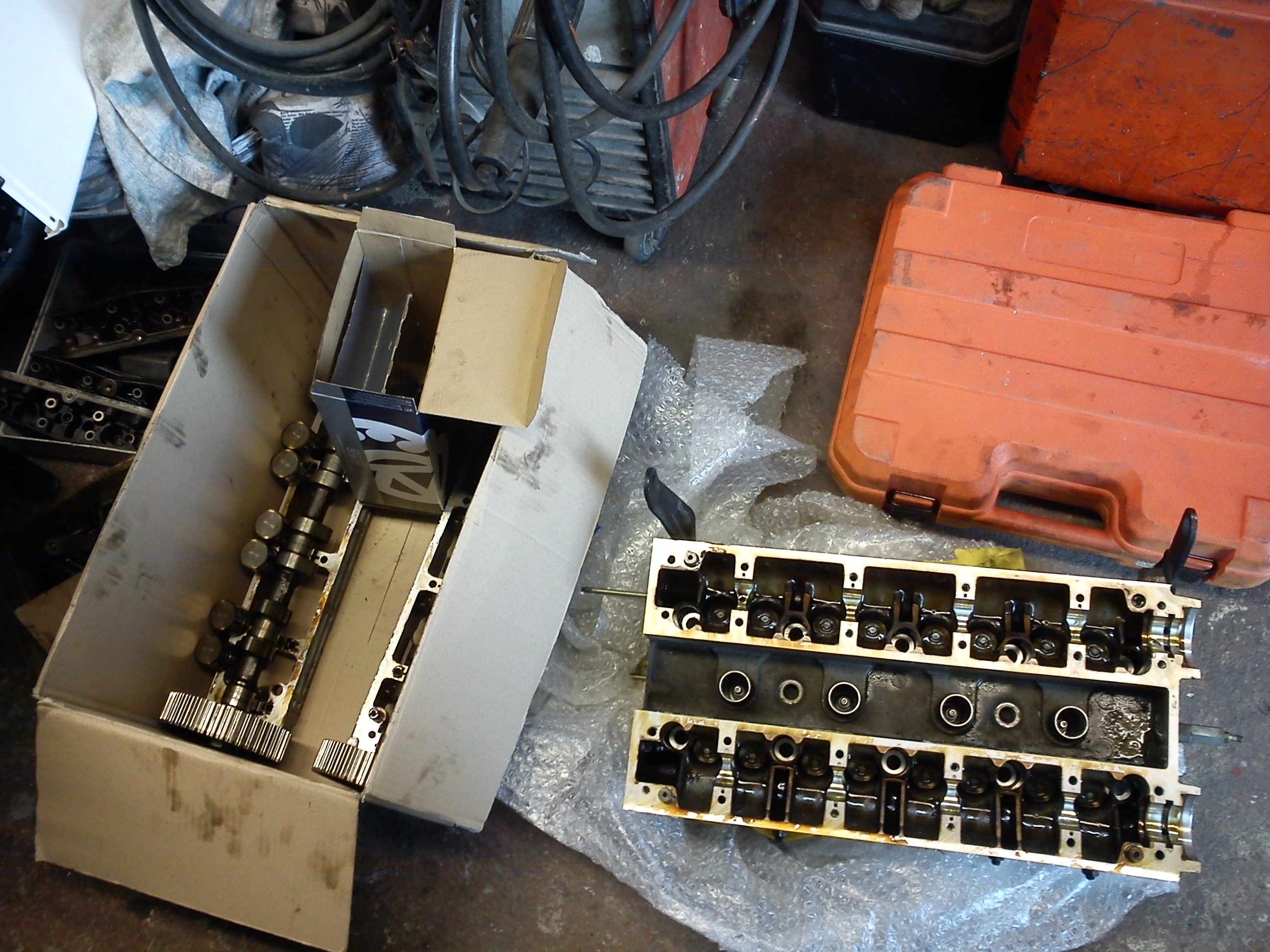

xsara přišla o hlavu :roll:

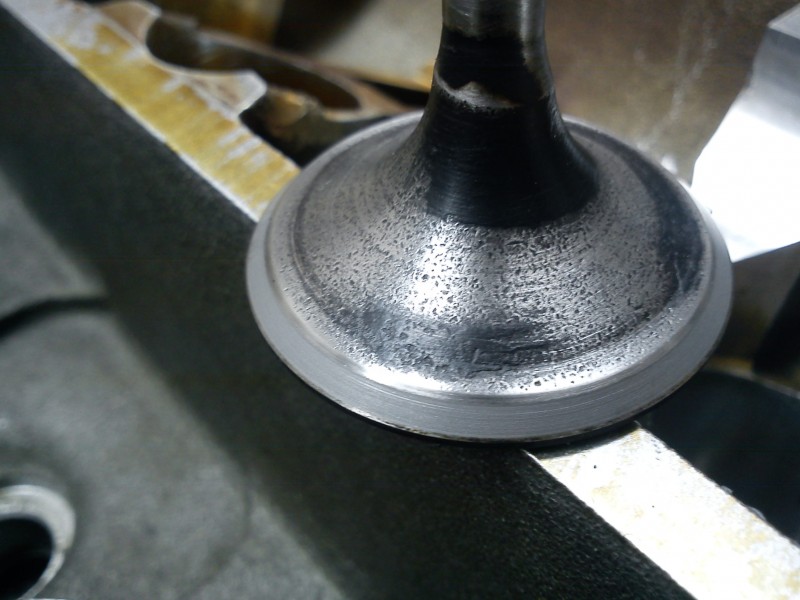

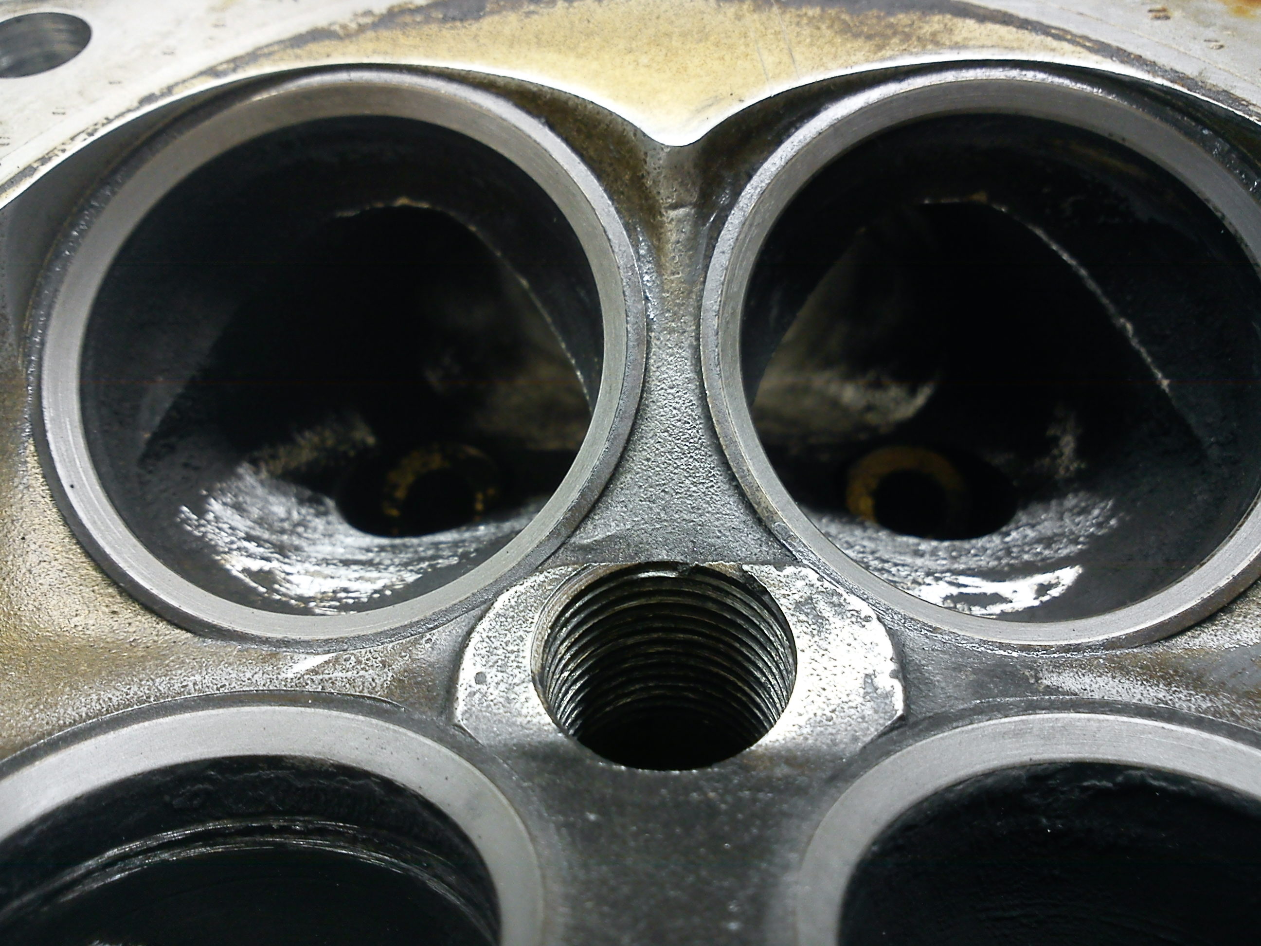

15 ventilů je podpálenejch a netěsní :smich:
dneska odskoušeno a už krásně těsněj.

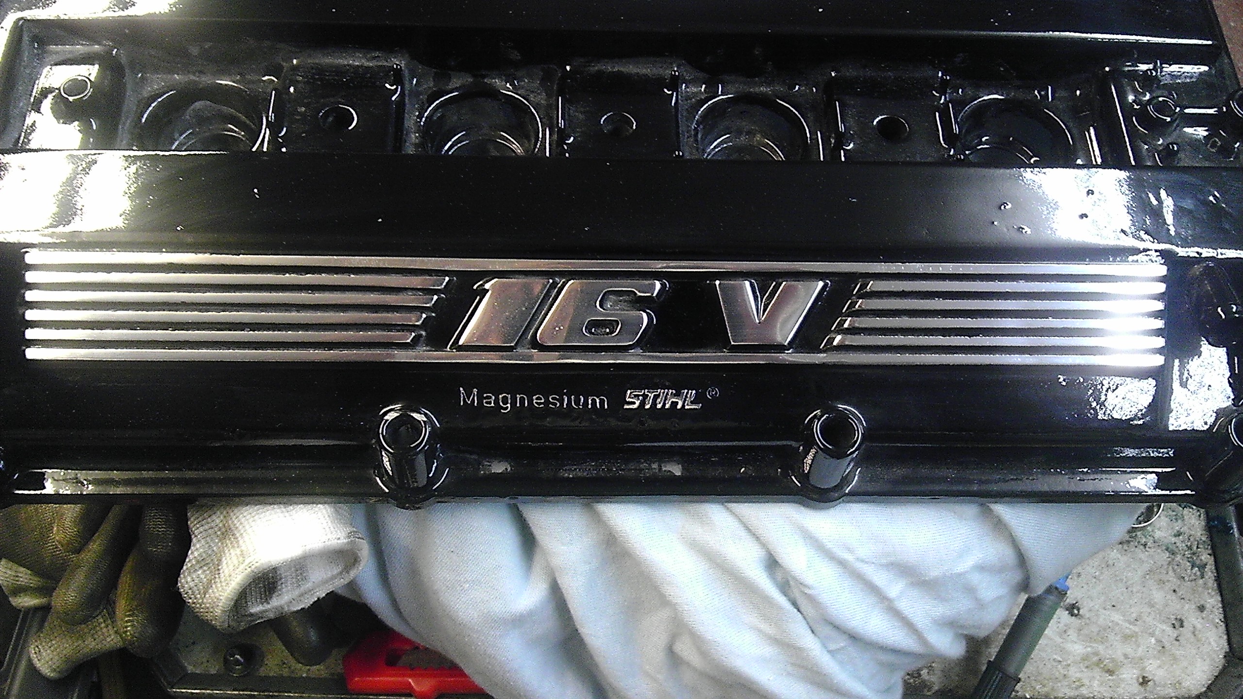

ještě odleštit smítka a myslim že dobrý :fran:
