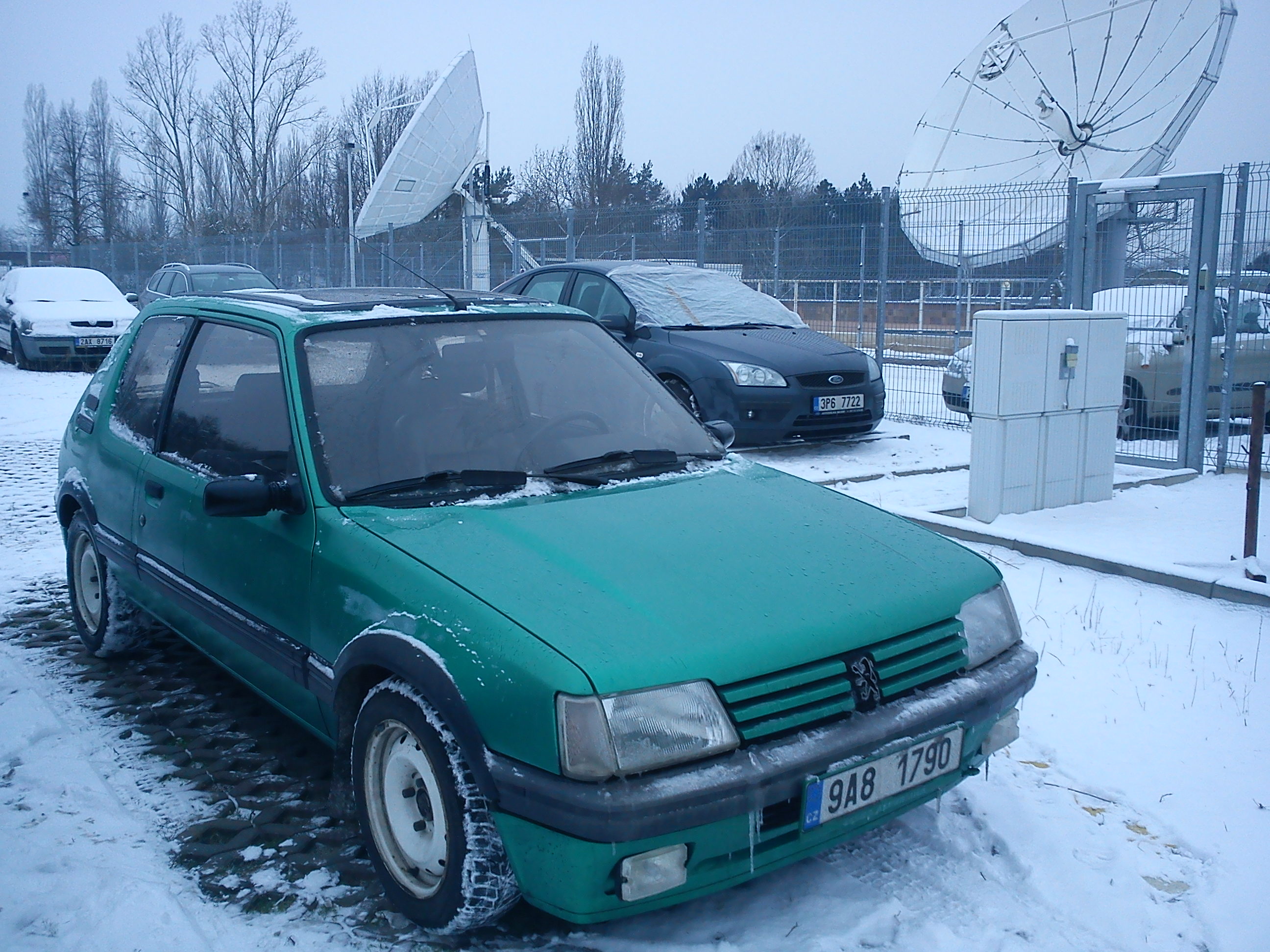

je to smutný jezdit s griffe v tomhle počasí do práce :fran: ale aspoň vim že pěkně funguje ABS...

smutne to teda je a abs jde vyzkouset i za jineho pocasi :fran: :fran: :fran:
Re: Zelená bestie Griffe + xsara vts
Zvíře!!! To bych sel raději pešky :fran: , než to tahat do soli :roll:
jen jak to půjde dostane teplou vapku :m:

to te neomlouva ,,,,chudak,, je mu takova zima ze je nejak vic zeleny,,,... pazoutek maly,,

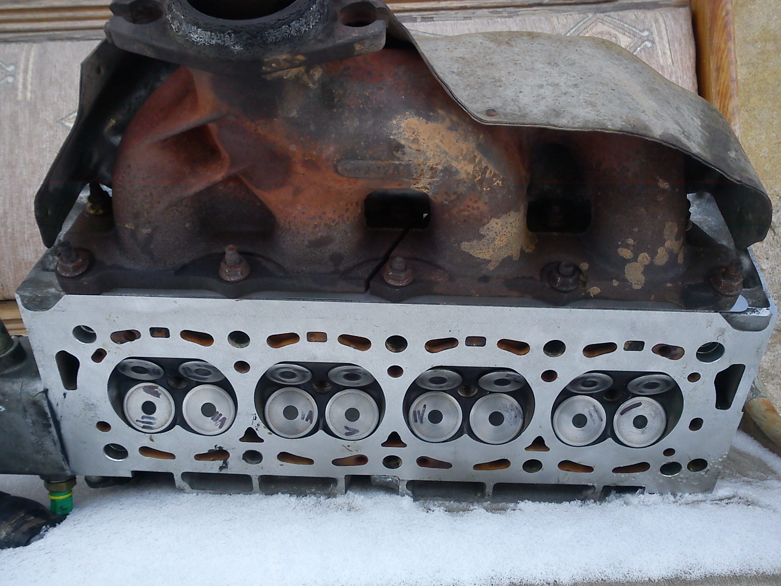

Tak uvidíme kolik vydrží Evo II... Evo I přežilo jenom 60 tisíc na plyn :fran: jinak jenom srovnáno, zabroučený ventily a nový gufera. Dneska jsem to načasoval, tak zejtra držte palce ať to nevybouchne a funguje :fran:
nevim proč by to mělo bouchat :D když nám nebouchnul jumper a to byla těžká imrovizace
uvidim jak se mu bude chtít startovat s taklhe ztuhlim olejem.... poleju trochu vačky aby to nešlo úplně nasucho...

jo... to je tím, že tam nemáš přimazávání ventilů :fran:
mám najeto 77tis na plyn v 16V a v pohodě :m:

stačilo by turbo, to taky v určitym stádiu přimazává ventily :fran:
přimazáváná to nepotřebuje, tam spíš byl problém ve velký vůli ve vodítku a přisávání oleje do spalováku... no a trochu chudý lpg tomu taky pomohlo :fran: teď je pbědová pauza a venku krásně chumelý, ještě že mám auto venku na heveru :smich: už mi chybí jenom nahodit sání, utáhnout řemenici na klice a nadlábnout to....
je to dobrý pacient nezemřel :fran: , chvíli to dělalo bordel jak nějaký TDčko, ale jak se ohřál olej a natlačily hydra tak to ztichlo....
