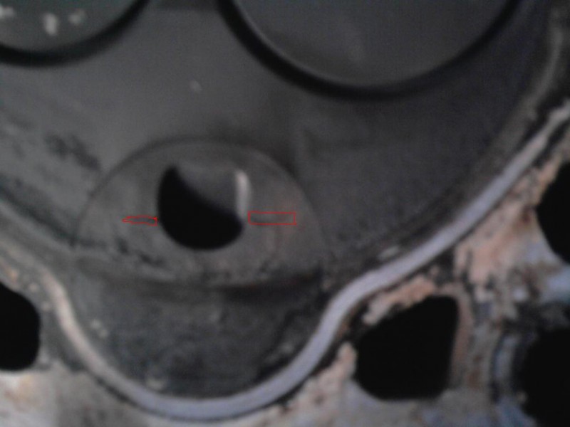

Ahoj co stojí zhruba zavaření prasklé hlavy?? dík.
Re: prasklá hlava
podle toho, na koho narazíš

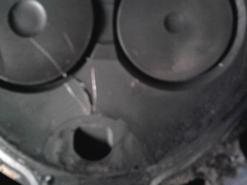

Re: prasklá hlava
doufám že moc ne protože je lehce prasklá u ventilu a pak u tech kanálku u všech dám sem foto
Re: prasklá hlava
tohle je u dieselů normální, pokud neteče do válců voda a netlakuje to, tak bych to neřešil

Re: prasklá hlava
i ta velká prasklina je normal?? no a nevim jestli to tlakuje,protože to nebylo natočený,už v jinym vlákně sem psal puvodnímu majiteli přeskočil rozvodák,a jel bez vody nevim jak dlouho tak sem to rozdělal,co je špatně,skusim ji nechat natlakovat.

Re: prasklá hlava
n ta prasklina na tom prvním obrázku moc normál neni
nejlepší by bylo hlavu nechat natlakovat někde v servizu, jinak někde za prahou ty hlavy svařovaly www.autopejsek.cz
ale jak to maj s cenama t nevím
jinak na tom druhým obrázku sou popraskaný jenom předkomůrky to by zas tak nevadilo, ale dájí se vyměnit, stačí je vyklepnout tou dírou po vstřikovači a naklepnout tam novou(jinou) akorát musíš dát bacha abys tam nenaklepal náhodou na 1,9 předkomůrky z 1,8 dyžtak aspon aby byly všecky stejný jinak to pude nepravidelně

Re: prasklá hlava
n to jo motor by chytnout měl
akorát by házel vodu
, mno jestli je tam ta prasklina jen na 1 válci tak by šel minimálně na3
, měřil jsi komprese
jako jsou jen 2 možnosti proč to neběží buď to nemá tlaky nebo naftu... respektive naftu by to mít mohlo ale v nesprávnej okamžik

Re: prasklá hlava
tak tý praskliny na 1. obrázku sem si nevšim, vypadá to jako poškrábaný.

Re: prasklá hlava
ntjn
n tak jestli nesjou zohybaný ventily tak nevidím důvod proč by je to nemělo mít
skoušel si lejt do hlavy benzín nebo ředidlo jestli jsou ty ventily ok

Re: prasklá hlava
no ty svetlejší po straně to je poškrabaný jen ta uprostřed tmava to je to prasklí
