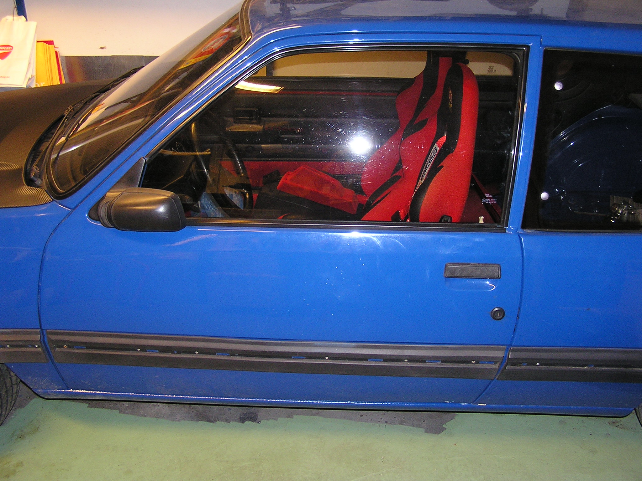

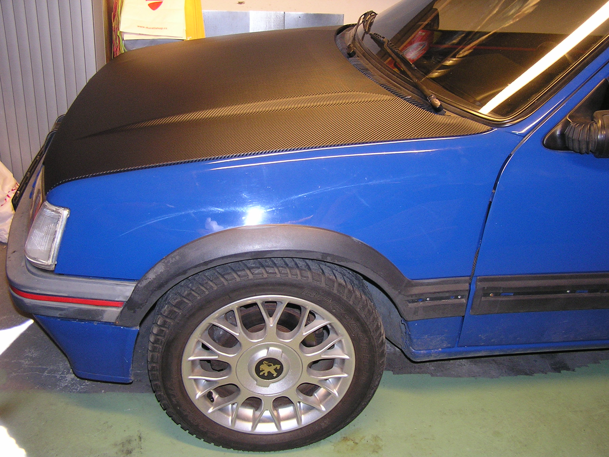

Tak abyste neřekli že nic nedělám :m: tak po malých krůčkách z toho děláme zase auto

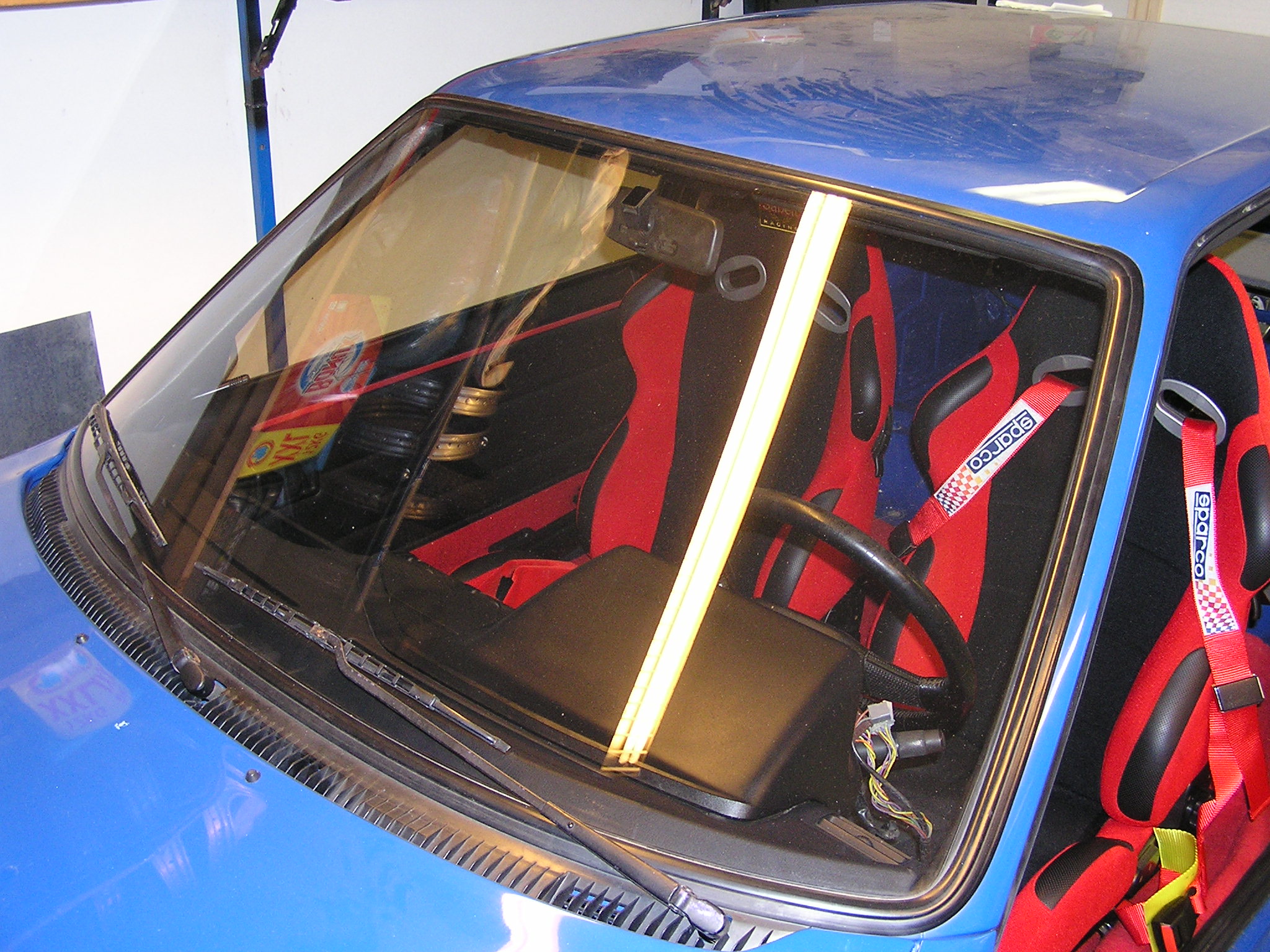

Šeškrábán modrý pruh na čelním skle, nějaký chytrák ho tam nastříkal barvou která mu nejspíš zbyla z celolaku :zin:

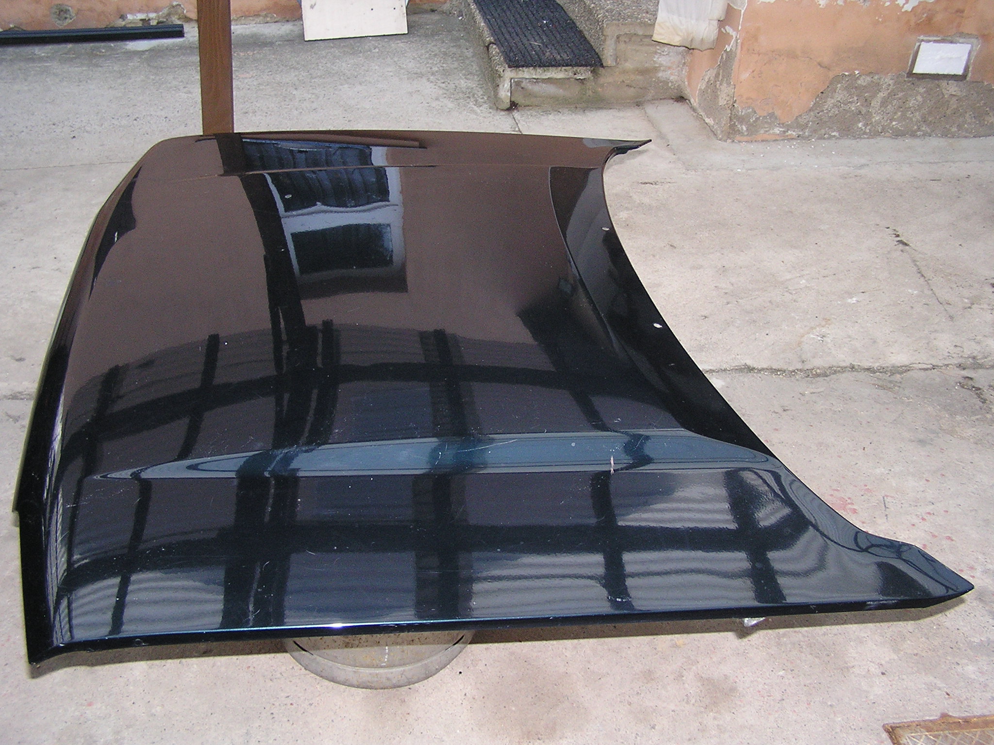

A pak že nerostou :m:
Tak dlouho se tady na klubu spekulovalo s laminátovýma kapotama automat, až stejně člověk koupí origo plechovou :fran:
Cesta přes čtvrt republiky, ale vyplatilo se :m:

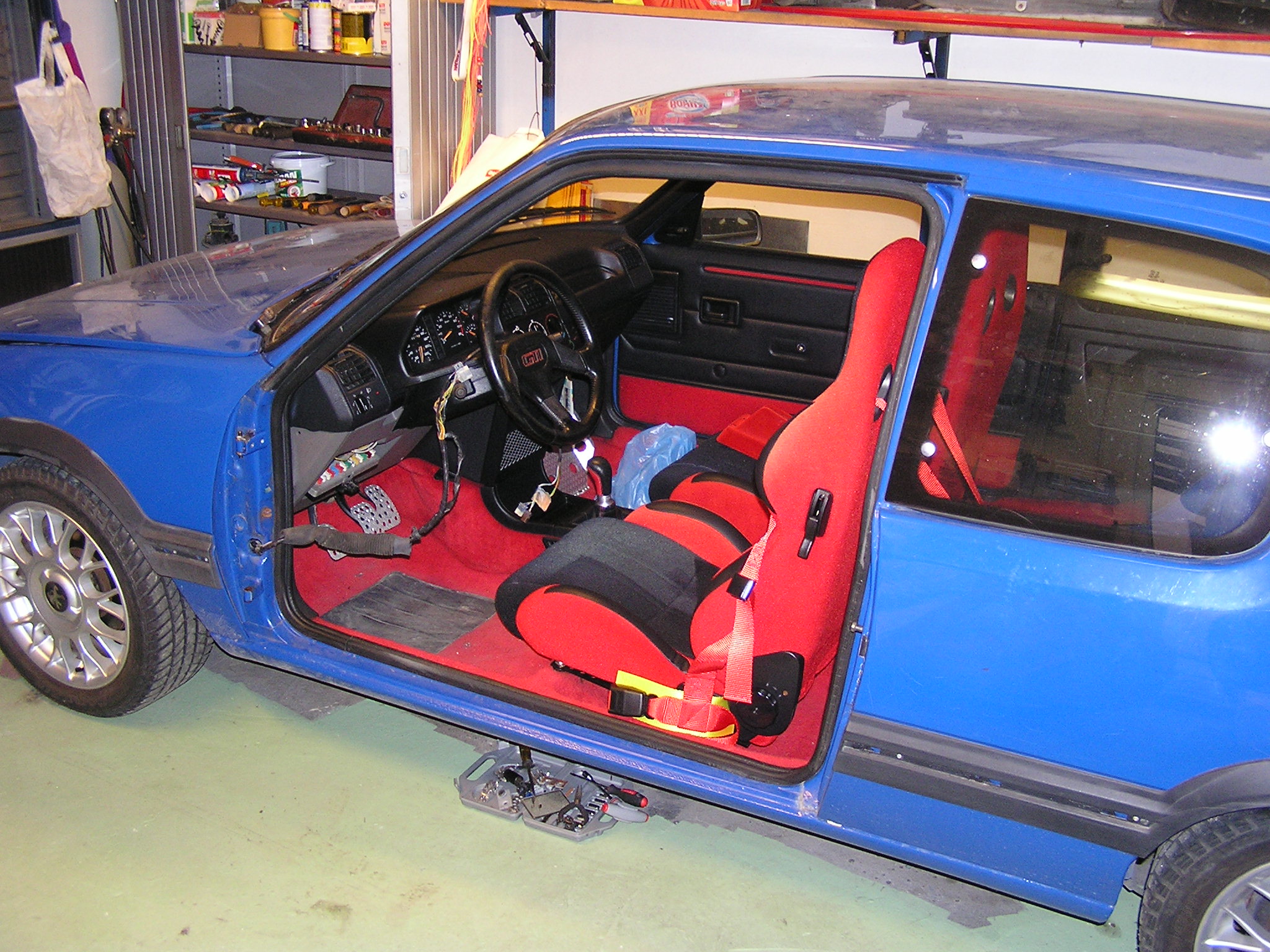

Takže podle hesla, kdo si hraje, nezlobí... jsou opravené panty a dveře zpět
A v mezičase se trochu potahovalo carbonem :m:

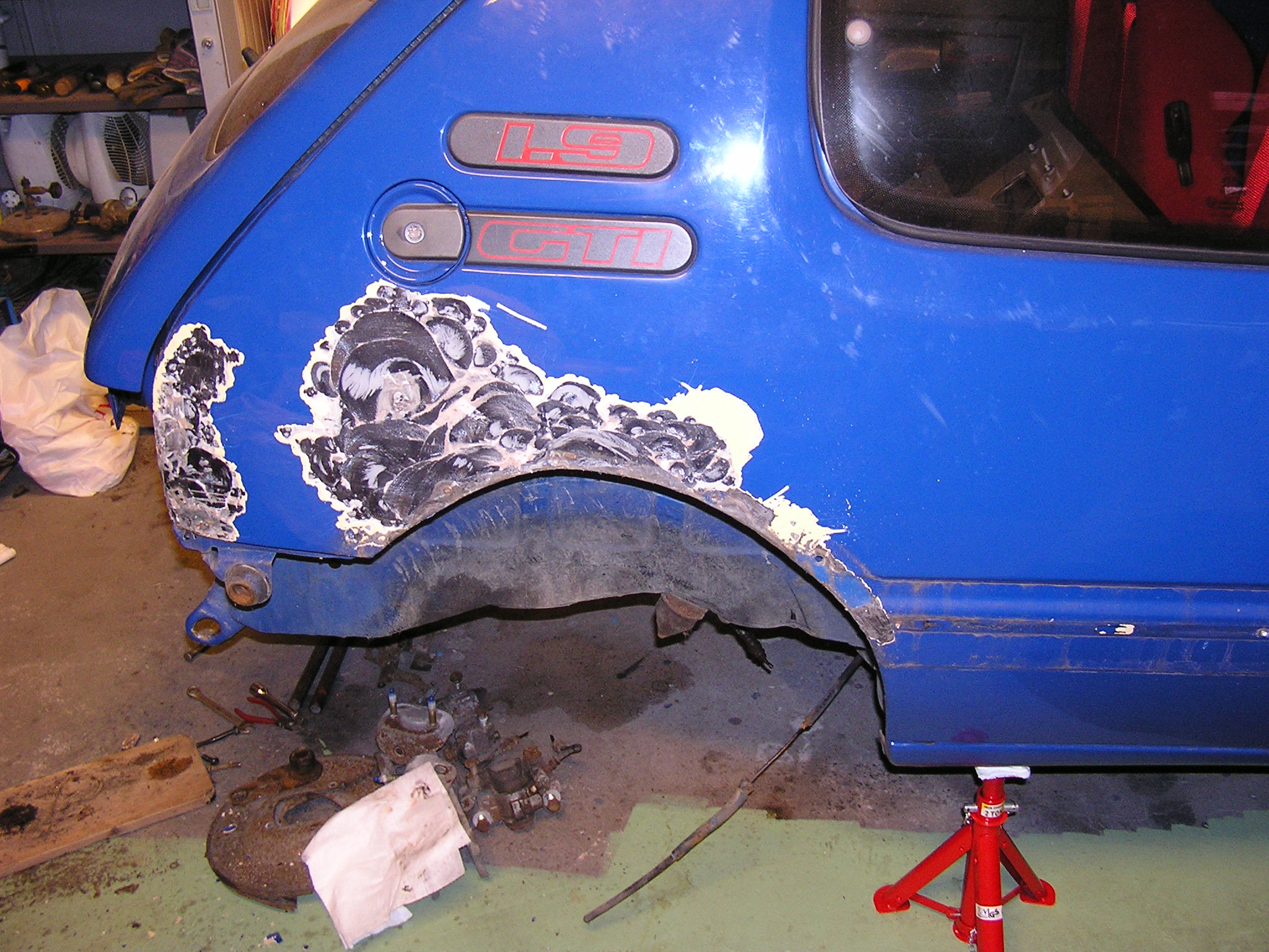

No a v mezičase čekání na díly a peníze jsem se kouknul co se skrývá pod tím popraskaným lakem :roll:
Já říkal tomu dlátu: nechoď k tomu blatníku, nepřibližuj se tam :fran:
Asi to předchozí majitel pojal jako kit car... bok je sice trochu zbušený, ale nic, co by se nedalo vyklepat.
Jenže tam raši někdo naplácal místama i 6mm kitu :zin:
Takže zadek se bude dělat o trochu déle, než bylo v plánu :cry:

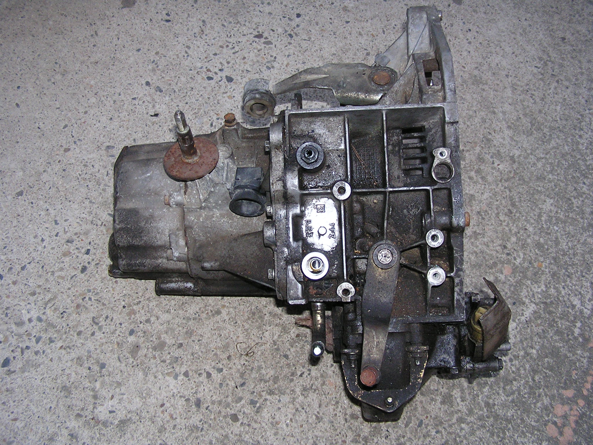

Navštívil nás nikoliv Ježíšek, ale bratranec ze Skotska a dovezl převodovku z GTI-6 :fran:
6-ti stupňovou samozřejmě :gti:

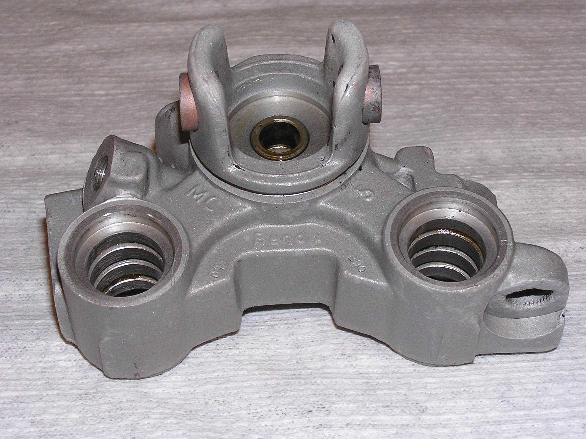

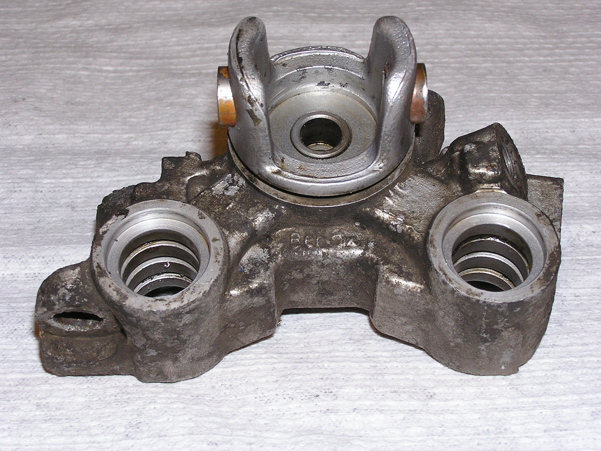

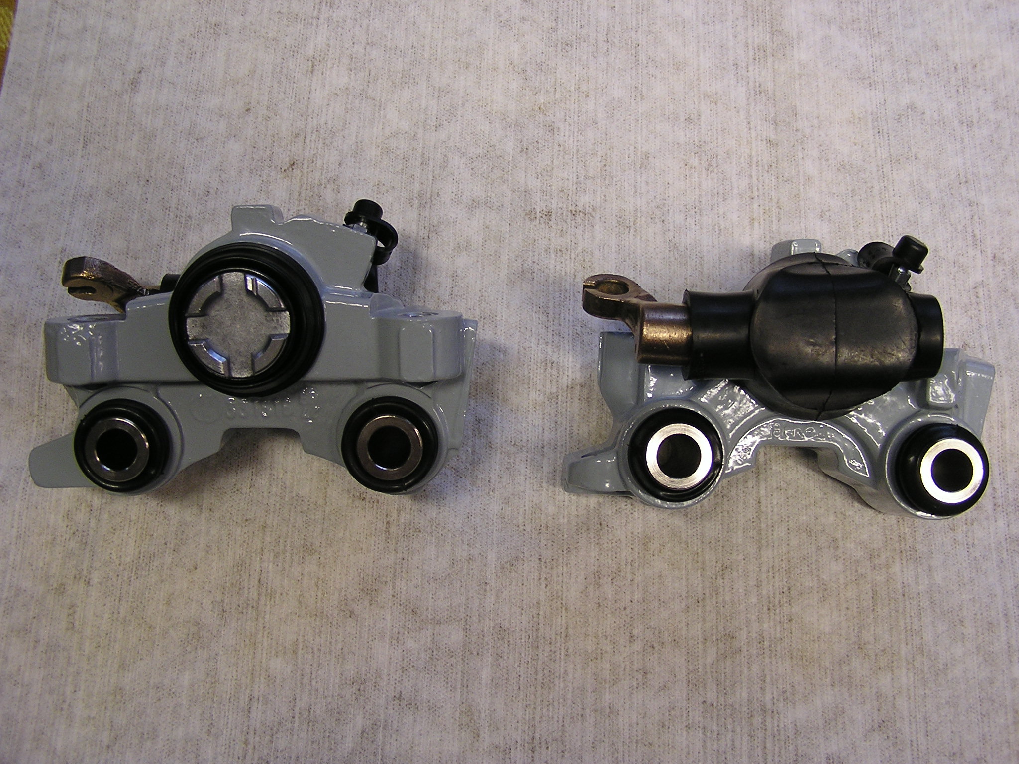

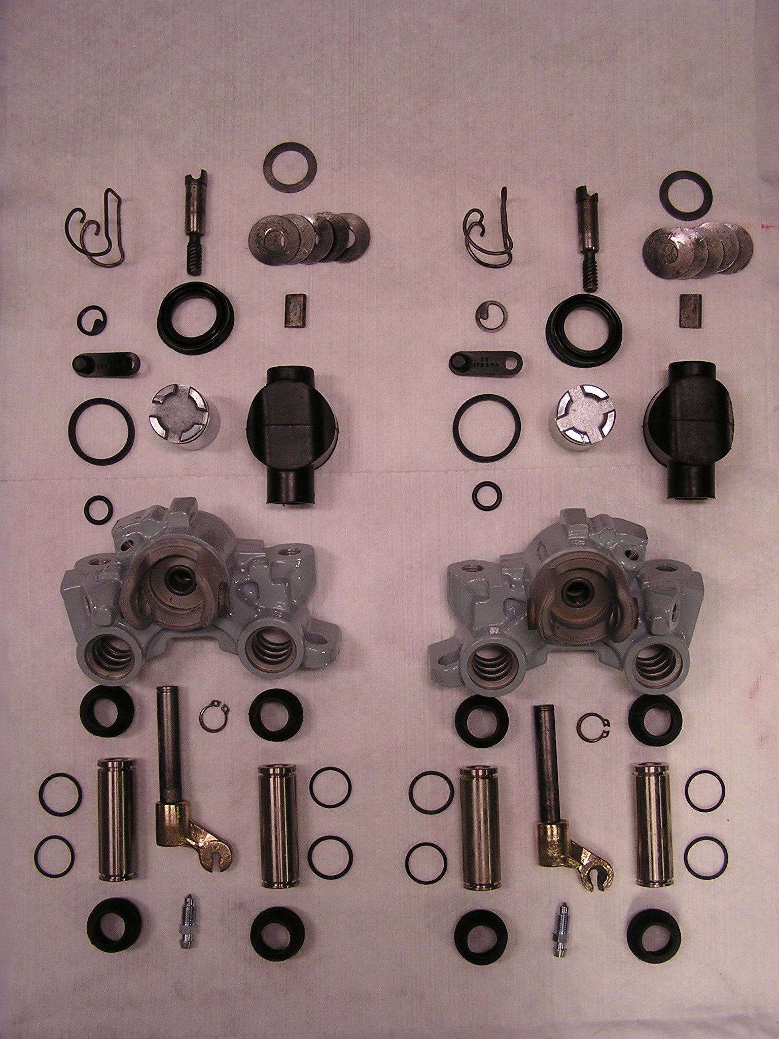

Nicméně se mi podařilo po úporném boji vyhrát nad oxidací na zadních třmenech.
Tak alespoň foto z dnešní aktivity (první fáze repase třmenů)
Před
Před
Po
Po
Zdenek
Příspěvky: 1719
Skutečné jméno: Zdenek
Bydliště: Čerčany
Re: 1,9 GTI
Příspěvek od Zdenek »

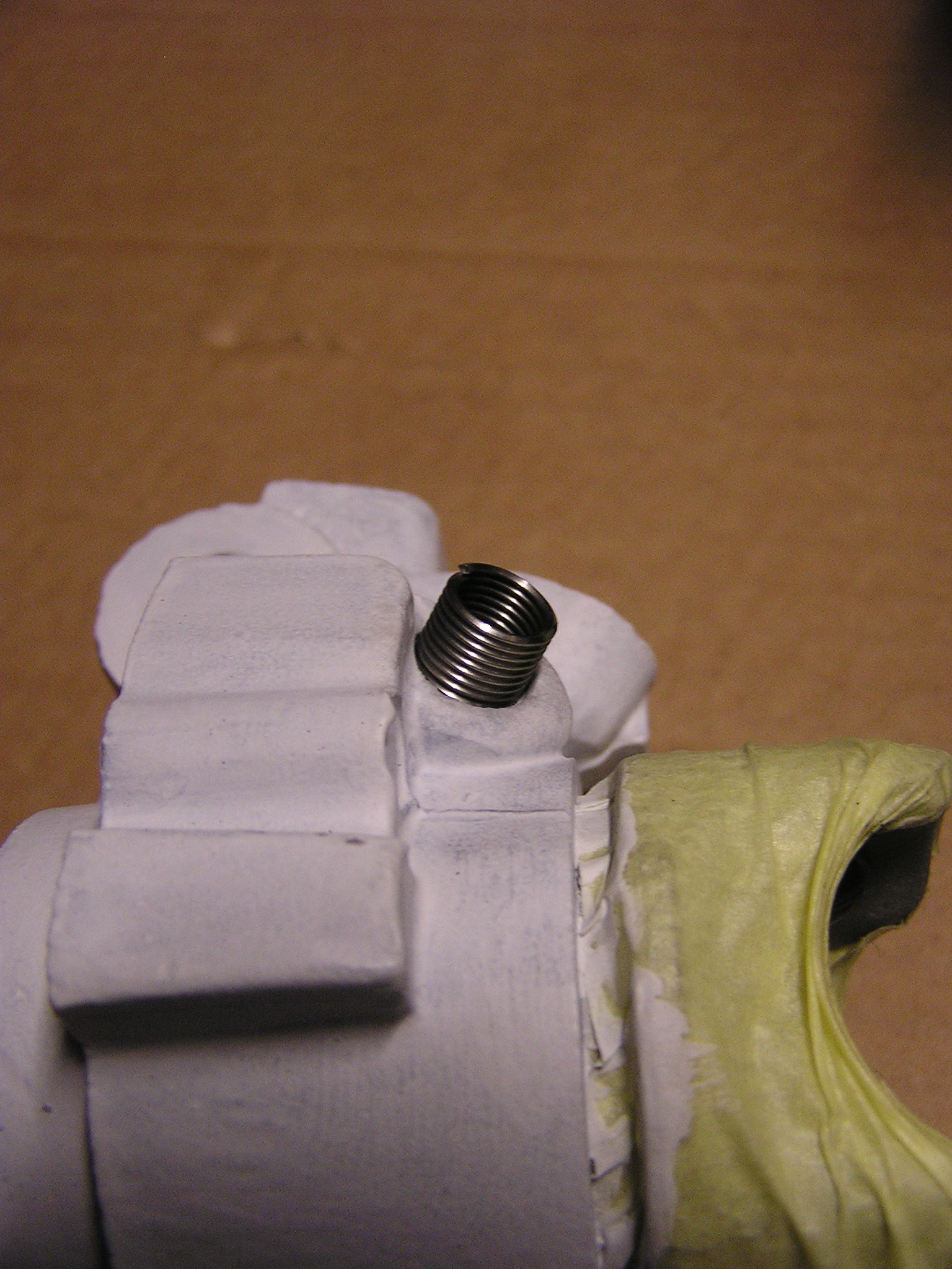

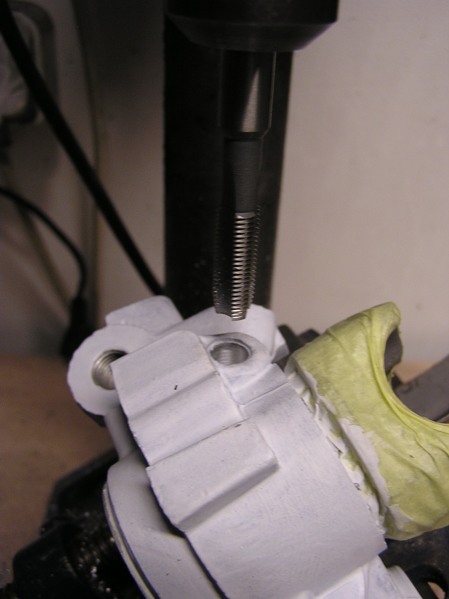

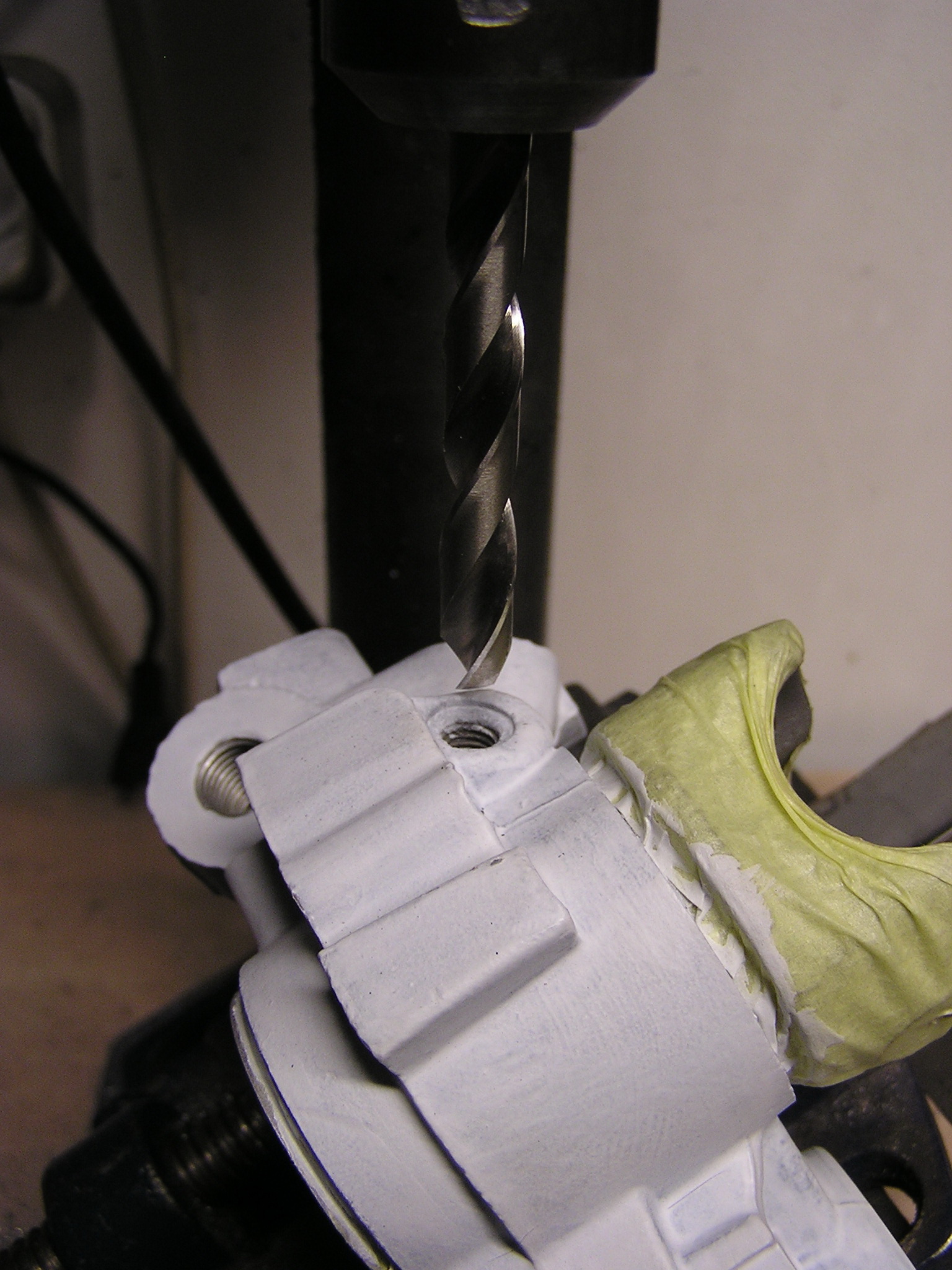

Po opískování třmenů jsme zabránili oxidaci první vrstvou epoxidové základovky (dočasně, než se budou stříkat vrchním epoxidovým lakem) A po ošetření barvou přišla na řadu oprava dosedacích ploch a stržených závitů pro odvzdušňováky. Na tuhle akci jsme použili sadu Helicoil.

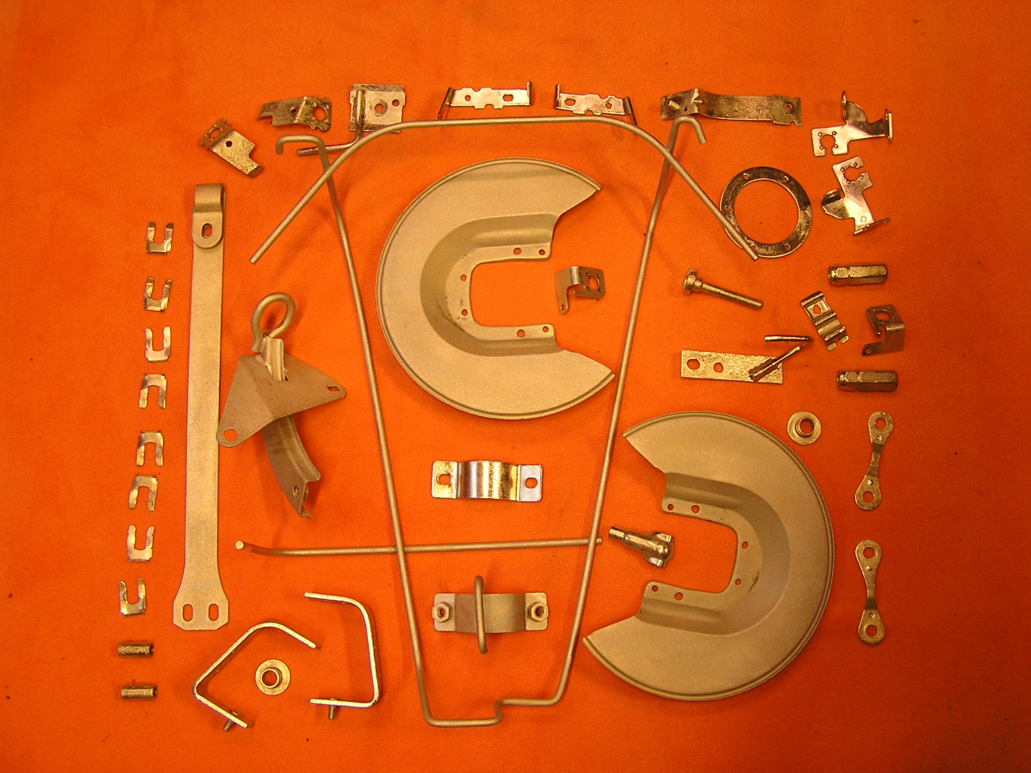

A jako další na pořadu dne byla cesta na písek - následné dočištění drátěným kartáčem ve flexe a vrtačce a pak putovaly ty nejdůležitější díly do žárového zinku. Na foto už s nalisovanými čepy v ramenech a ložiska SKF uvnitř nápravnice.

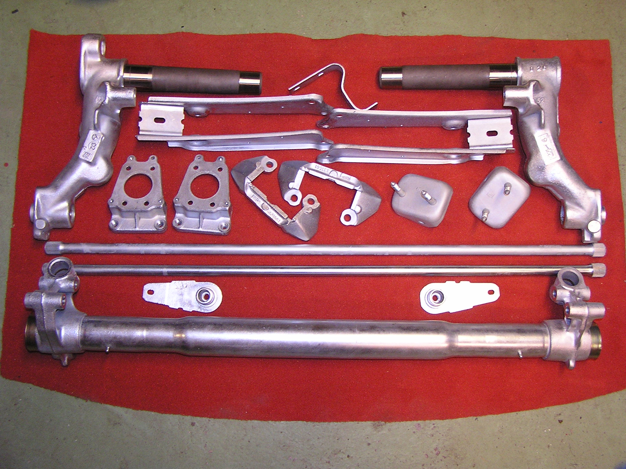

Dnes jsem opět navštívil místní zinkovnu a nechal pozinkovat zbytek dílů zadní nápravy a pár věcí okolo

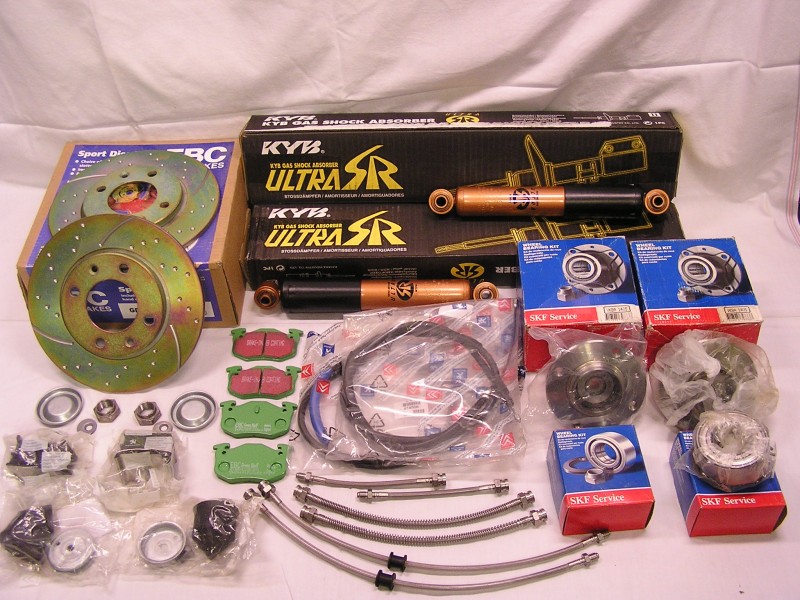

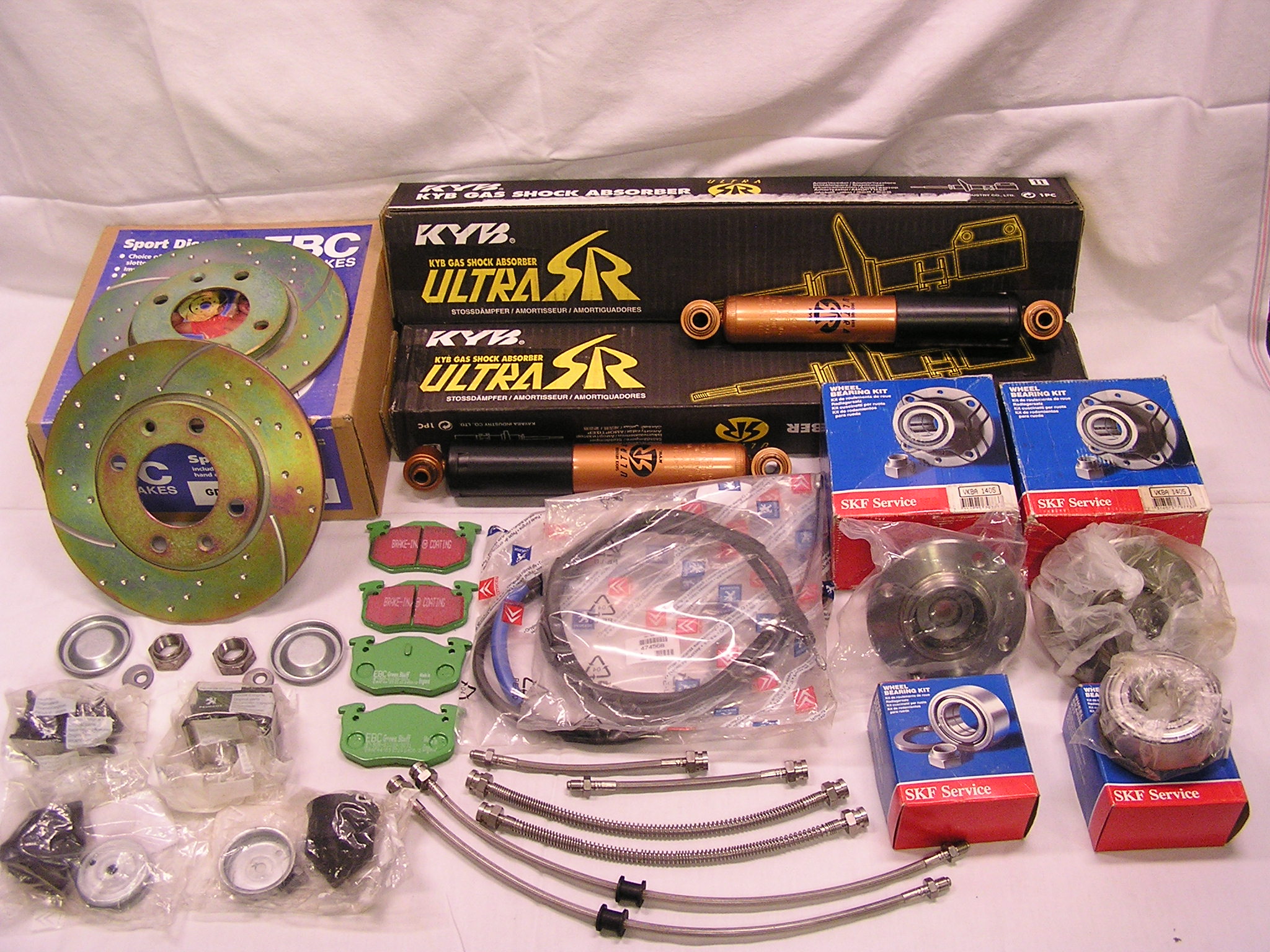

Původně jsem myslel, že Ježíšek chodí v prosinci, ale asi si popletl měsíce, tak dorazil dnes. :m:
Jen tady nechal pár dílů do skládačky a oplátkou si za to vzal výplatu, parchant! :bas: :m:
