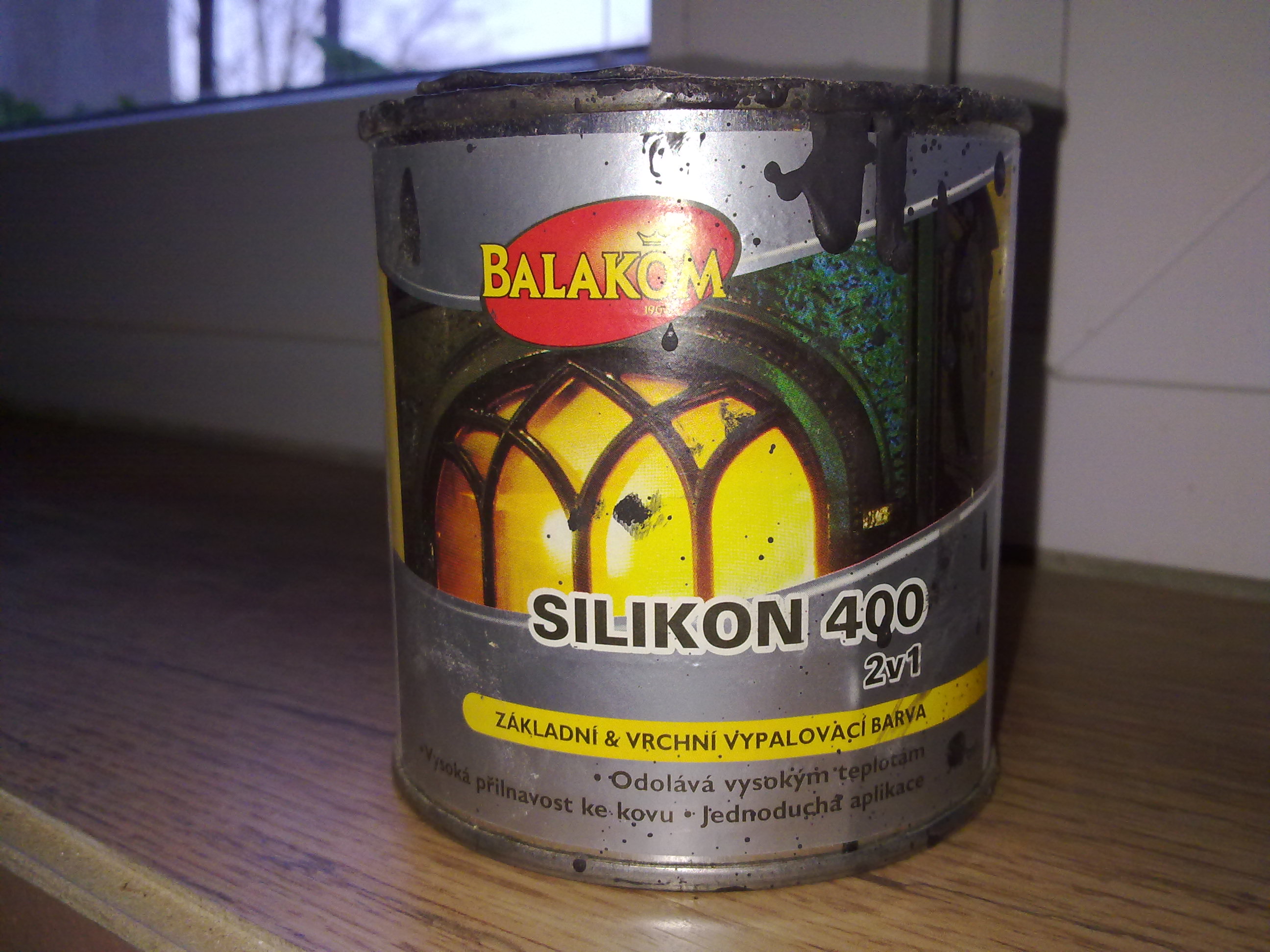

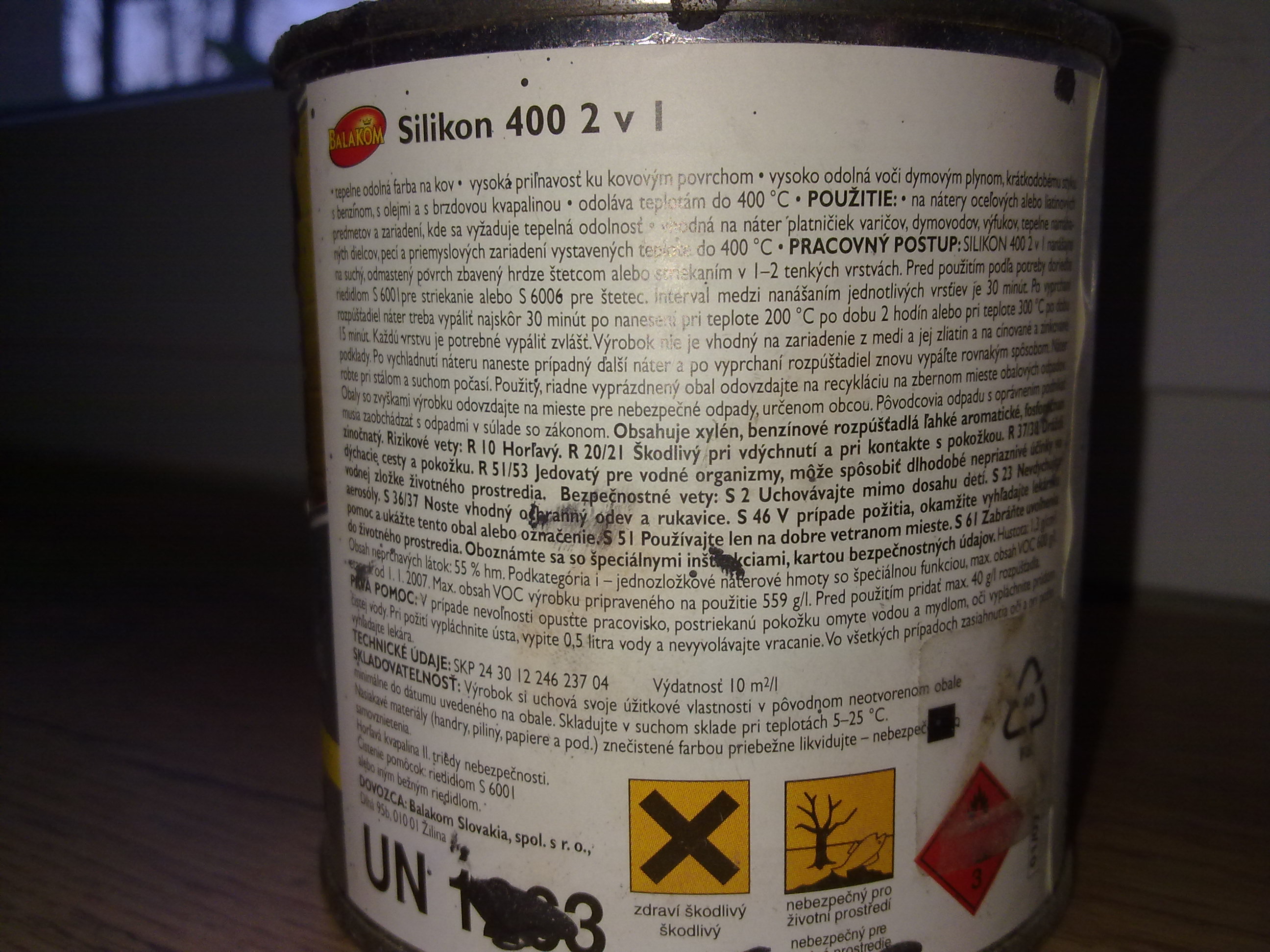

jo, je to něco jak vypalovací stříbřenka, zapeče se a nesundáš...jinak to s ní nemá moc společného, je to barva v plechovce, viděl jsem to ale i ve spreji..
Vyfotil jsem ti tu plechovku, zkusil bych ti tím natřít hliník, ale nemám to teď kde vypálit, netopím
