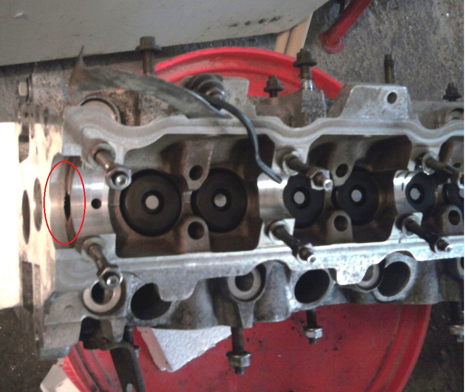

Příspěvek od Saibot »
caute chalani,
rozobral som motor a vcera zistujem ze mam malu prasklinu pred kruzkom na vacke.. zajtra sem hodim lepsie foto.. zatial toto. chcem vediet ci to je uplne v riti, alebo len trocha ... ja to vidim zatial tak ze by to nemalo robit problemi

Příspěvek od Tokagero314 »
No na tvojom mieste by som si radšej zohnal novú vačku. Možno ti to vydrží ešte pár KM, možno nie, :myslim: ale pri tom aká je záťaž na vačku, by som to neriskoval. podľa tej fotky a toho čo vravíš, radšej tú novú vačku a máš pokoj.

Příspěvek od Jarda S. »
prasklina je začátek konce
toto je ono, vacka je OK..

Re: prasklina
Nevim jak u ostatnich ale tuhle dirku tam mam taky , je to uz asi treti hlava u ktery to vidim , tomgti mi prodaval hlavu na gti kterou mel v super stavu ze zavodaku a mela to taky .... a nema to neco spolecneho s tim ze je nad tim gufero vacky , jestli to neni jen vyrobni vada kterou to gufero tesni tez ...

Re: prasklina
hele tohle mám na hlavě taky je to v místě kde je gufero já si myslím že na fukci to nemá vliv

Re: prasklina
chlapi lepsiu odpoved som ani nemohol dostat.. super este raz diky, je to presne podtym guferom ako pisete :up: :up: :up: .. tak pokracujem dalej :m:

Příspěvek od Thyoridas »
taky sem ju tam objevil, kdyz sem skladal motor, zatim me prosly rukama asi 4 hlavy a vsecky to mely, takze vyrobni postup, ta dira vede do odtohove kanalu oleje... :up:

Příspěvek od Soty »
Taky jí tám mám pro doplnění info :m:

Příspěvek od dypid »
jen pro upresneni je to tam kvuli mazani toho gufera a odteka nebo priteka tama olej pro mazani gufera
dypid píše:jen pro upresneni je to tam kvuli mazani toho gufera a odteka nebo priteka tama olej pro mazani gufera
to myslis ale ten maly otvor, ta prasklina nieje od vyrobi ..

Re: prasklina
Dira maze vacku , dira (prasklinka) je u gufera lepe receno pod guferem ... a jestli se gufero taky pohybuje tak se pres ten otvor primazava (tak to myslel dypid)
