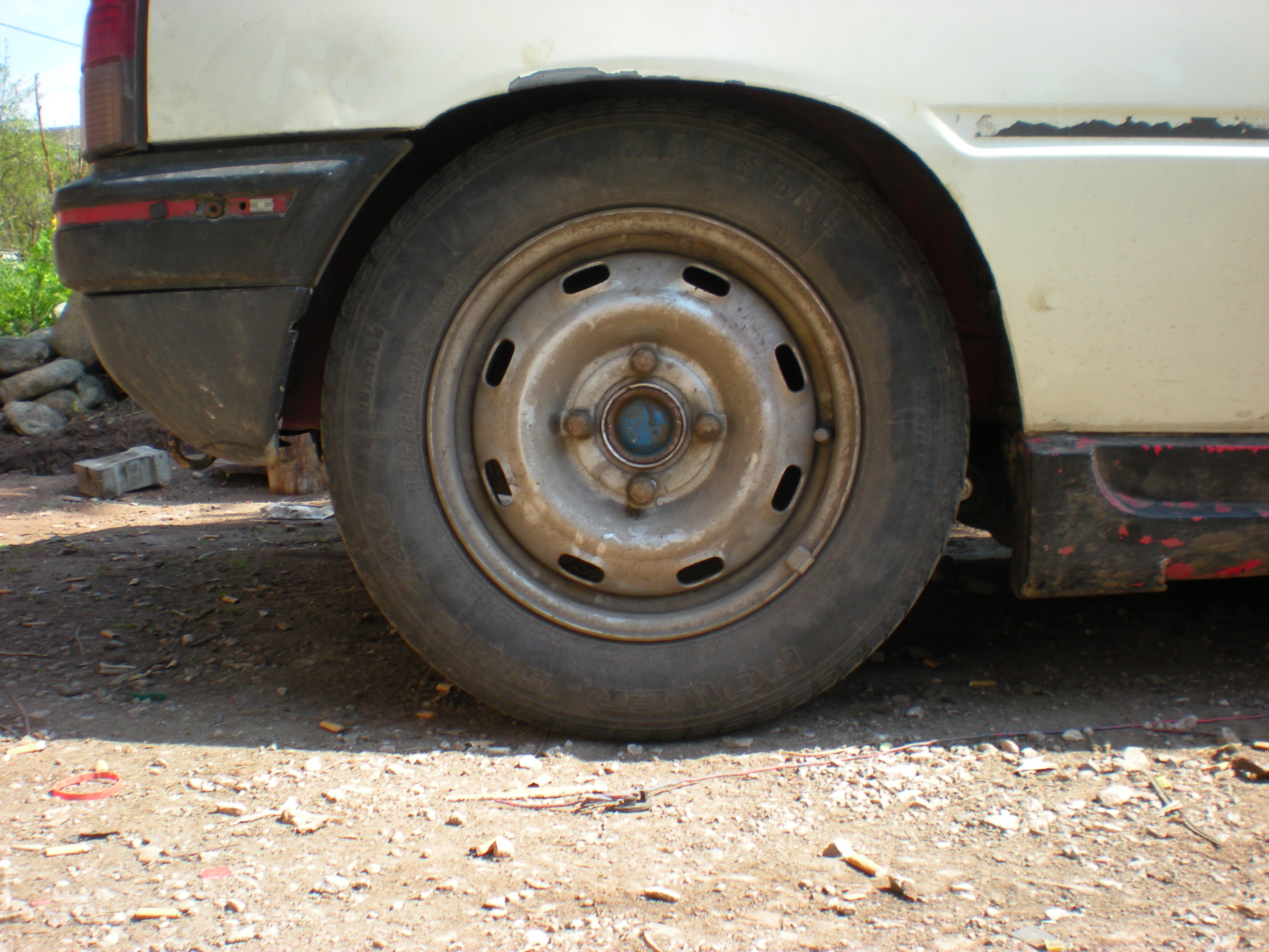

Tak jsem se rozhodl ze snizim zadek u auta presazenim torzky,vysledek sel o 10cm dolu.

nezdá se ti to moc přesadit to o 2 zuby????? stačilo by o 1 zub a vypadalo by to mnohem lépe

až urveš lanovody a vyfuk tak se budeš divit ... obzvlášť na non-GTi napravě ... ale tak ty s tím budeš jezdit

Re: Snizeni zadni napravy
ja nevym o kolik zubu jsem to presadil,vytahl jsem torzku odmontoval tlumic,rameno jsem dal co nejvyce dolu z meril metrem a pak jsem rameno dal do urcite vyzky,ale jeste musim predek dat dolu,tam mam jen pruziny seriznuty o dve tocky tak musim nejake sportovni,alespon ty pruziny.Max píše:nezdá se ti to moc přesadit to o 2 zuby????? stačilo by o 1 zub a vypadalo by to mnohem lépe
1 zub je zhruba 5cm
lanovody musim nejak postelovat jeste je po zemy netaham a vyfeuk to same,ale tohle auto mam spise na pokusi,v garazi my stoji jiny poradny zihadlo GTIWoMec píše:až urveš lanovody a vyfuk tak se budeš divit ... obzvlášť na non-GTi napravě ... ale tak ty s tím budeš jezdit
tohle už je podle mě fakt extrém :/
mozna ano,ale uvydim jak to bude vypadat az dam do predu kratsi pruziny,kdyztak tu torzku zase presadim aby byl zadek o neco vejs,tet ta torzka pujde raz dva ne jako poprve,v zivote uz ne.WoMec píše:tohle už je podle mě fakt extrém :/
Je to docela zaujimave a ked si znizoval taktiez predok nechitati olejova vana?lebo ta tiez trochu vytrca z podvozku
no predek musim jeste snizit alespon o 5cm tet mam jenom seriznute pruziny o jednu tocku a vana o zem nedre zatim,chtel bych pod motor dat pro jistotu nejaky silnejsi plech kdyby nahodou.trawis píše:Je to docela zaujimave a ked si znizoval taktiez predok nechitati olejova vana?lebo ta tiez trochu vytrca z podvozku
