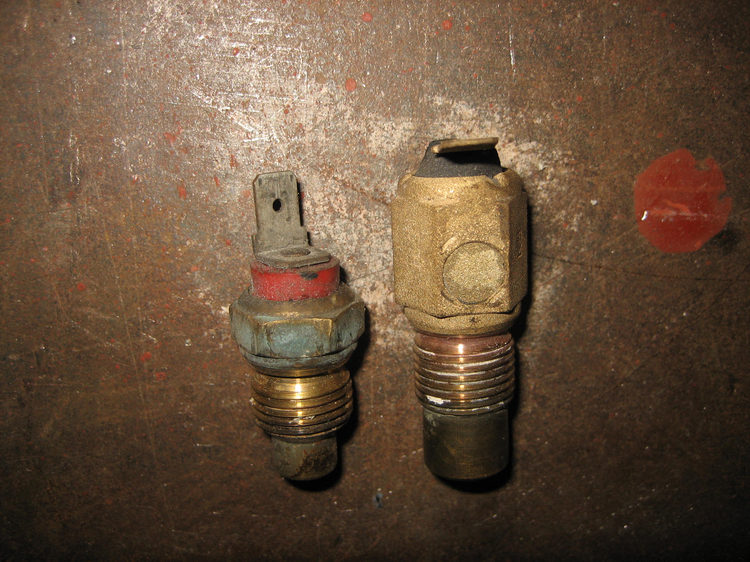

Ještě mam dotaz.Když se ze zadu kouknu na přístrojovku a na čtyř pinový konektor na otáčkoměr,tak z jaké strany je jednička?
A jaký je to ten správný snímač na vodu?
Re: Překopání budíků z D na otáčkoměr BX.
snímač teploty by měl být ten menší. a pokud máš k tomu otáčkoměru i konektor, tak tam je to popsaný
