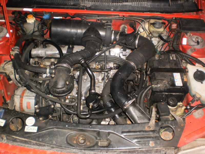

Mam menši problem, auto nechce naštartovať a palivove čerpadlo zrejme nefunguje, poistkou to nie je a na LPG mi to ide. Mohlo by to byť relatkom a ak ano kde ho najdem a ako otestujem popripadne opravim

protoze v motorovem prostoru u brzdoveho posilovace mas relatko enom jedno, pravdepodobne bude v kastliku pred spolujezdcem ;)
Kazdopadne prvni zkus napojit cerpadlo naprimo, treba z druhe baterky, abys vyloucil zavadu primo na nem

dufal som že to bude to hnede v pravom hornom rohu, tak nič idem pozrieť do toho kastliku.

to co je nan fotce podle spina proud do jednotky, zkus omrknut ten kastlik :)
