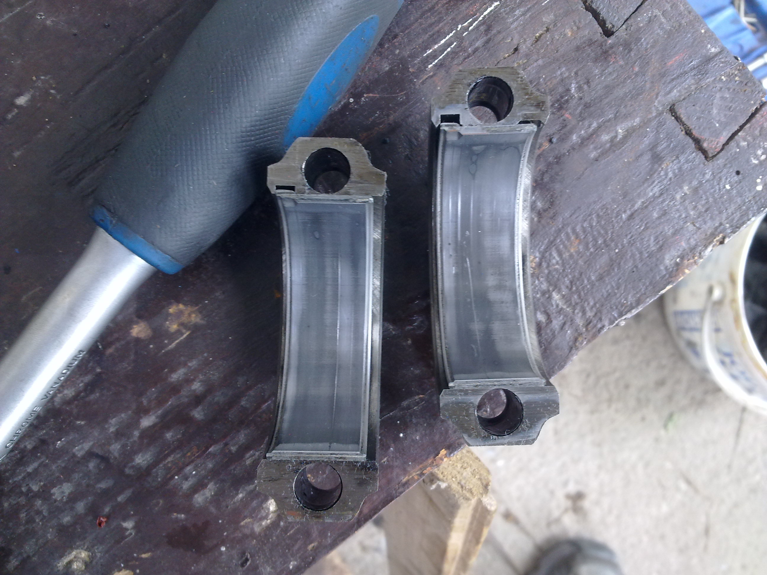

Otázka pro pány motoráře. Dneska sem se pustil do spodku motoru a kouknul sem se jak vypadaj šály na ojnicích a výsledek je takovýto (viz foto) a vůbec nevim co si o tom mám myslet
vydrží ještě něco? nebo mám radši koupit nový??

Za mě koupit nový. Podle fotky nevypadají moc dobře. Není to tak drahý a když už to máš rozebraný, tak to vyměň. Je lepší to vyměnit teď, než to za rok dělat znova :-)

já bych je taky vyměnil

Rozhodně vyměnit! tyhle už jsou K.O.
