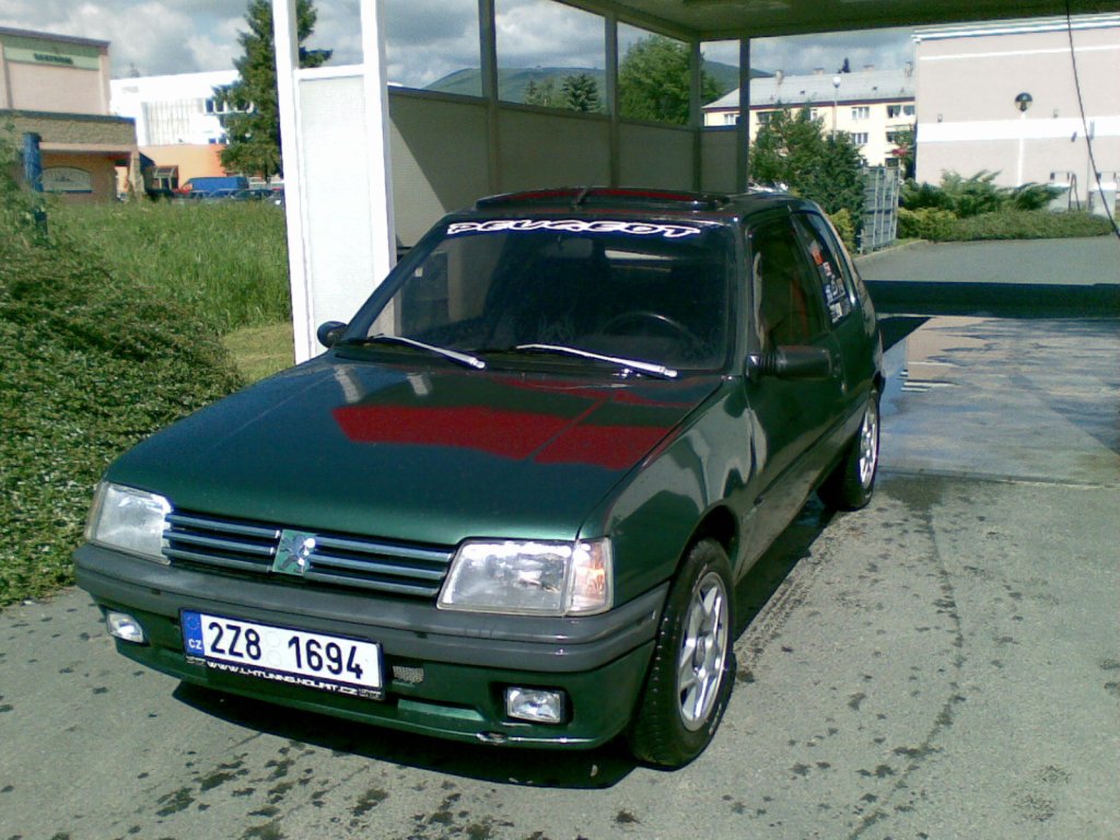

Hoj tak si to tady taky založím, když tu chvylku smrdím.
Tady je moje zelené brko, které jsem koupil od kamaráda, tady na fóru byl pod nickem DXRL4. Pichy ho zná jel s ním na mini sraz do těch Biskupic, tak ho asi taky ostatní znáte :fran:
Postupně budu přidávat fotky a tak co jsem na autě pokutil /pok*rvil :car:
Auto bych chtěl udržet v co nejoriginálnějším stavu, tak jak má být.

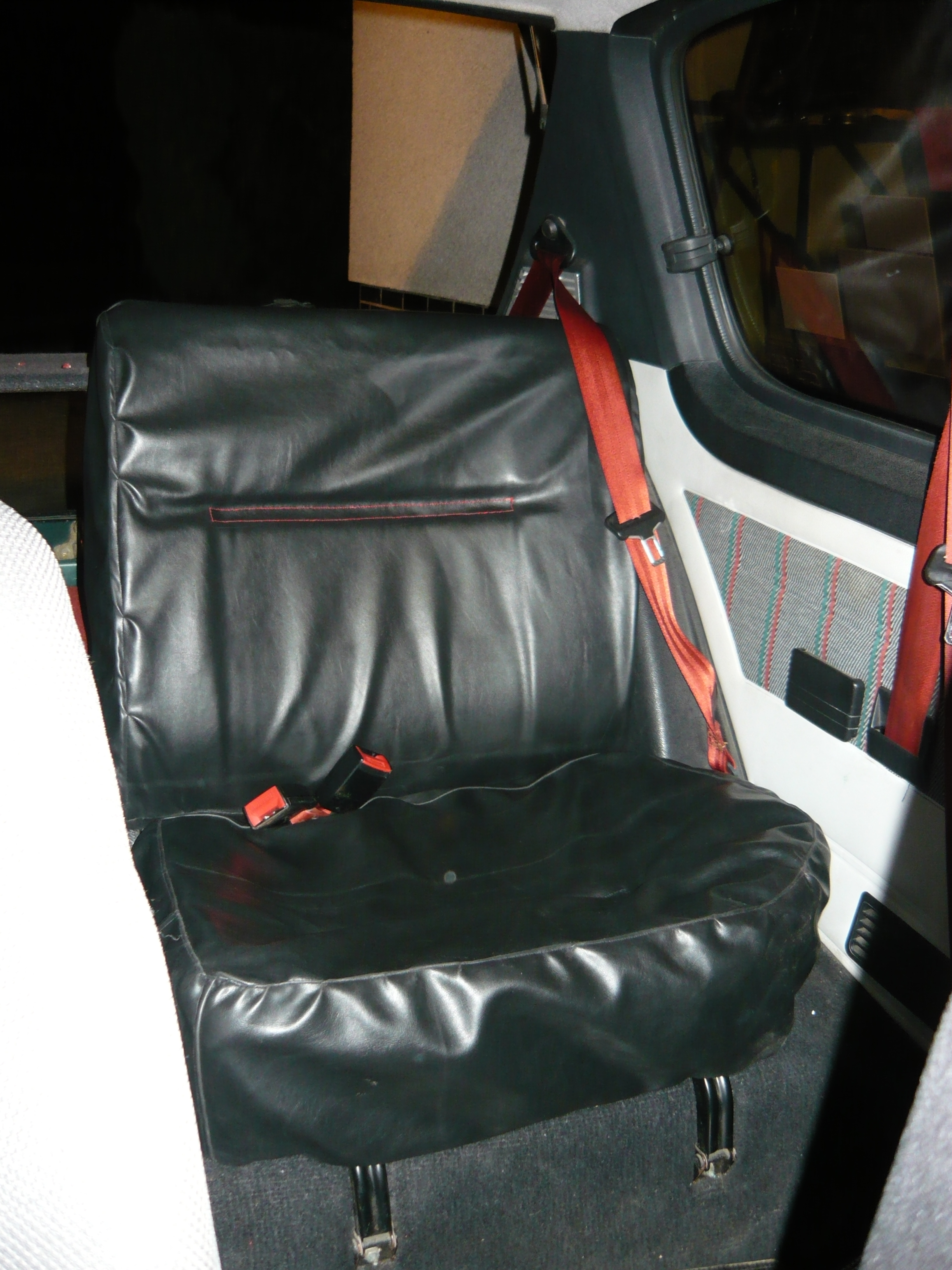

Jako první teda uvidíte první fotky doma vyrobených potahů. Je to normálkově z koženky, které mám doma 10m :blbl:
Doufám, že se Vám bude líbit.

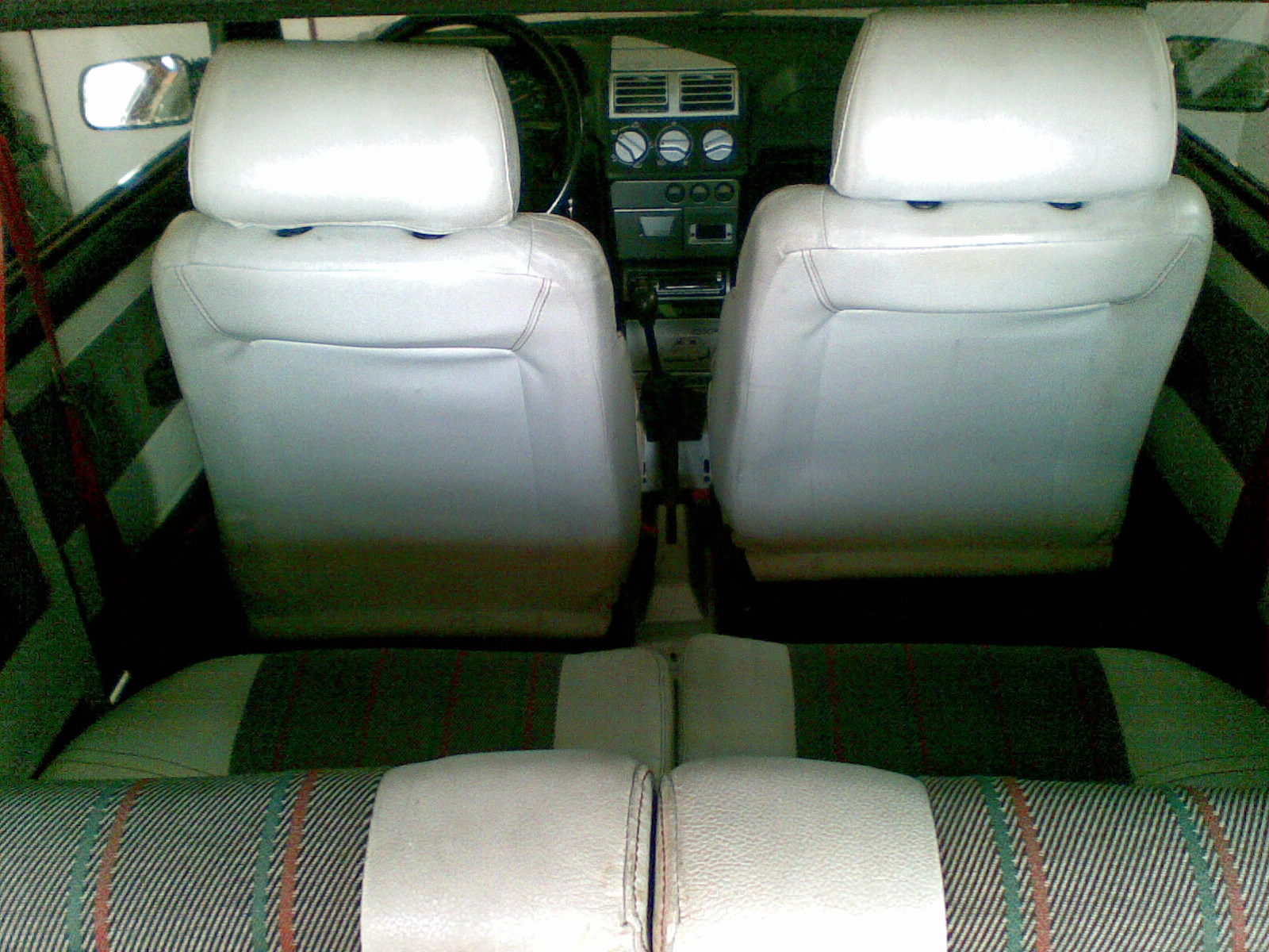

No a na vase rady nebo spise kritiky sem o5 prehodil originalni interier akorat si musim nechat opravit ridicovo sedadlo protoze je roztrhane ale pak to bude pecka ;-)

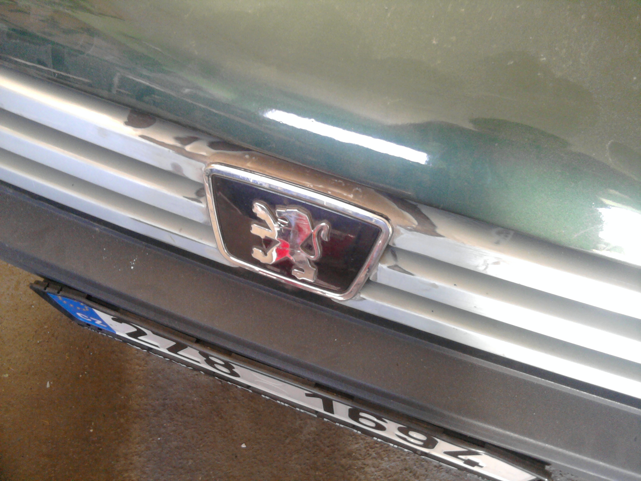

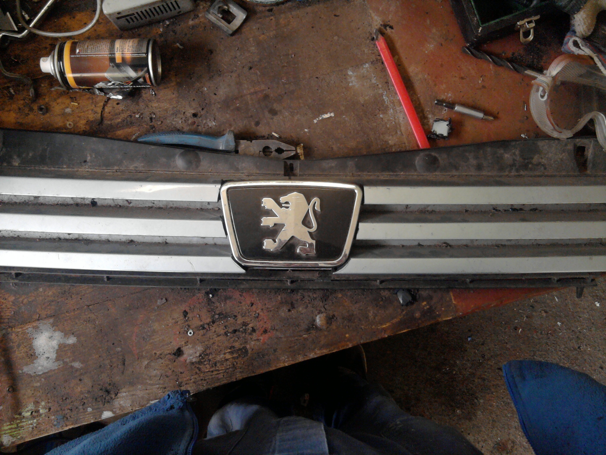

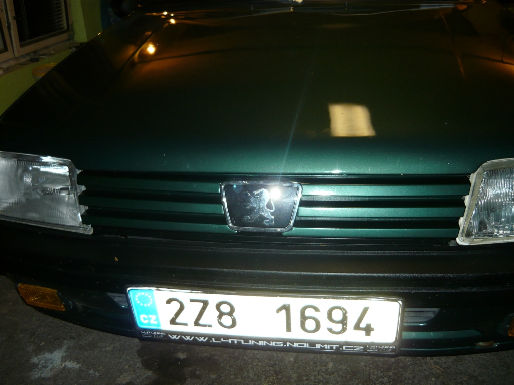

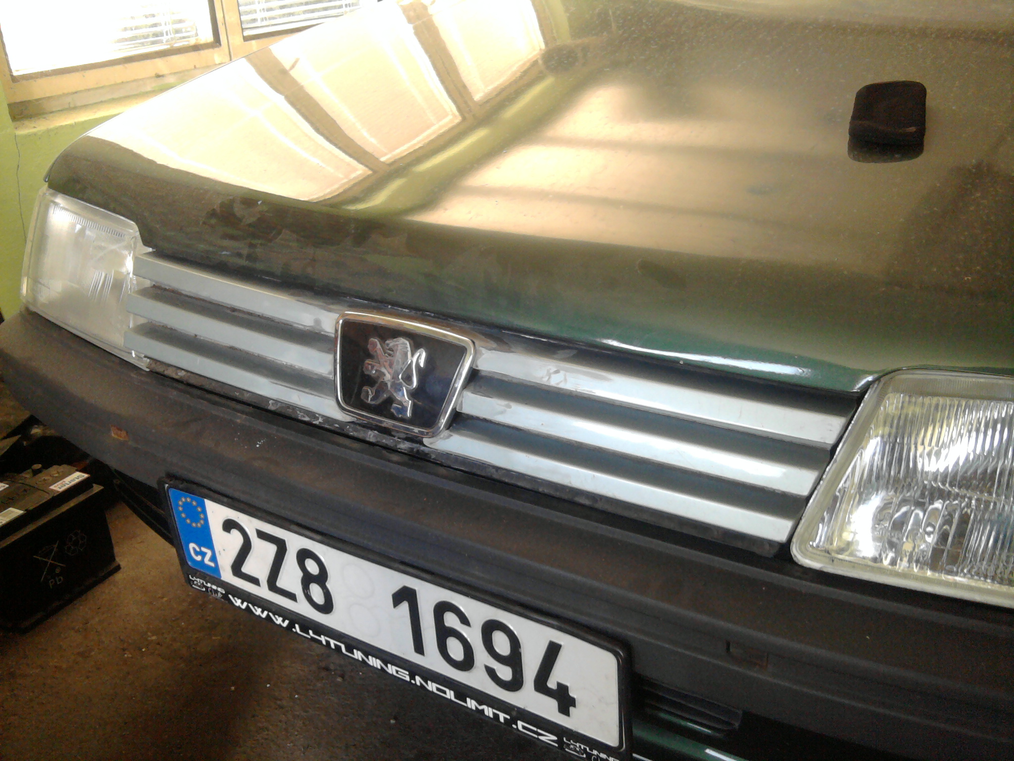

No a taky uz je zakitovana maska jak sem usazoval ten znak. Jeste vzit masku plnicem a hura do barvy. Snad to bude sluset. Este sem uvazoval ze to asi nebyl moc dobry kup ze sem radeji mel koupit ty znaky usazene do te mrizky okolo a vyloupnout jen ten znak a dat ho misto originalniho a nemusel bych se tak prcat s kitovanim, ale tak co uz to je :m:
Jo a nevite nekdo ze ktereho ten znak je modelu?? Nikde na netu to nemuzu najit :m:

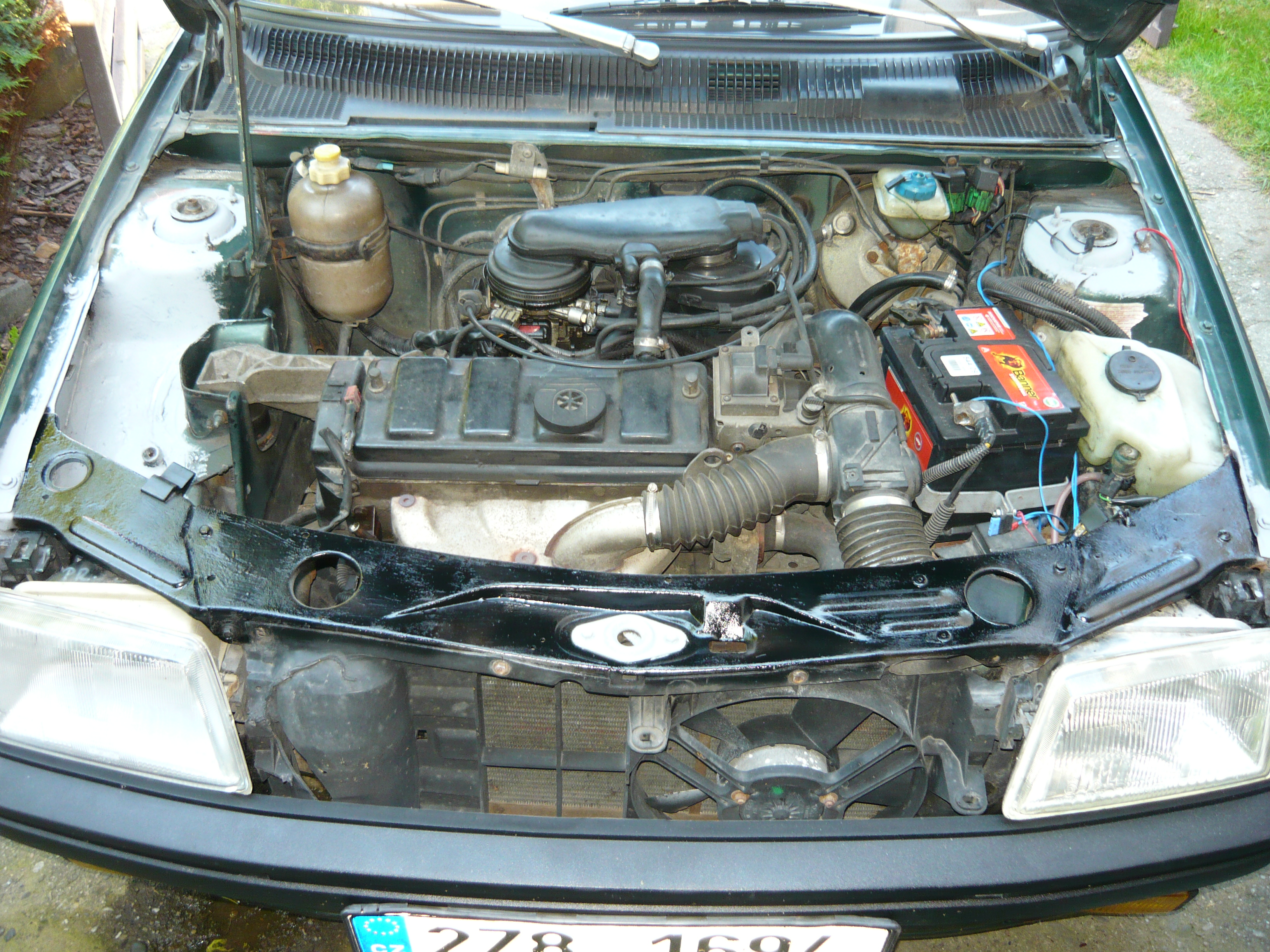

Tak co se od doby posledního příspěvku událo:

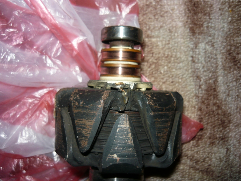

Už mě unavoval alternátor jak někdy jel a někdy ne, tak jsem od s.rendy koupil jiný. Doma proběhla výměna a vše už je ok. Sice výměna trvala déle než sem předpokládal, ale proti větru nenachči*eš. :fran:
Taky mě už delší dobu trápilo kapkání z chladiče, až to dosáhlo toho, že to kompletně vyteklo :m: Tak sem si už s hrůzou myslel, že budu muset kupovat nový chladič, ale pak sem zjistil, že na boku je nějaká zátka plastová, kolem které to prolíná. Nakonec jsem ji vyndal a zjistil že má průměr 20mm a má tam být záslepka 22mm. Než jsem to zjistil, tak sem objel snad půl okresu :fran: Ale pak mě týpek poslal za týpkem a ten za týpkem a ten mě poslal za dalším týpkem :fran: vedle do vsi. Přijedu tam a u něj 4 dvěstěpětky a z toho na zahradě jedna GUTMANN sice dezolát, ale poprvé sem viděl na živo a málem sem ucákl :m: týpek mi dal záslepku, tak sem to doma pokutil a je dobře

Foto starého altíku.. Trochu mu ty uhlíky daly zabrat :D

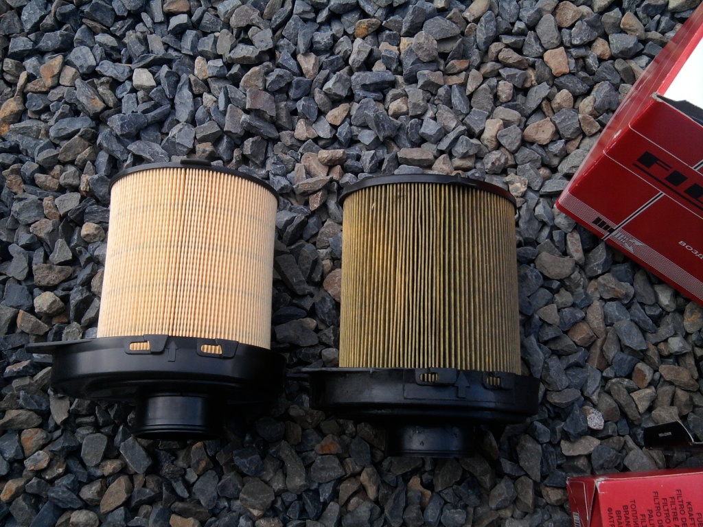

Ták a dneska proběhla výměna palivového, olejového a vzduchového filtru + oleje. :twisted:

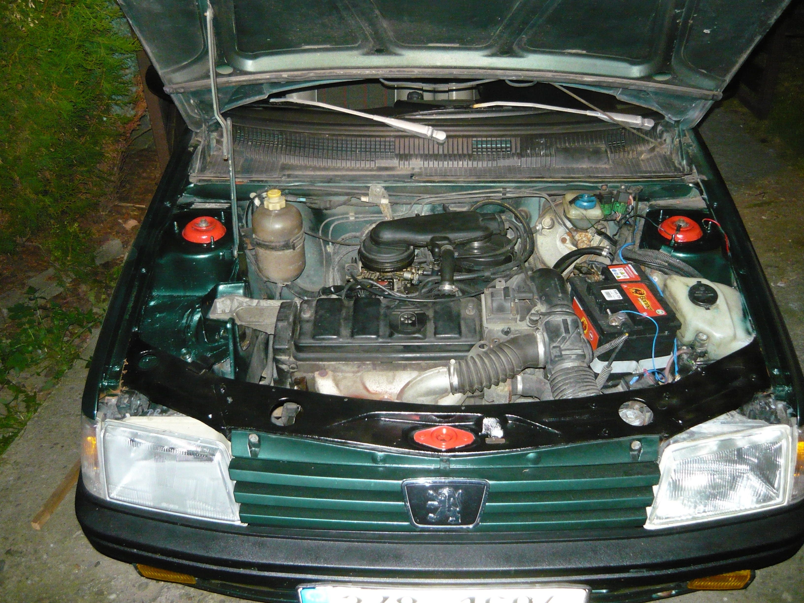

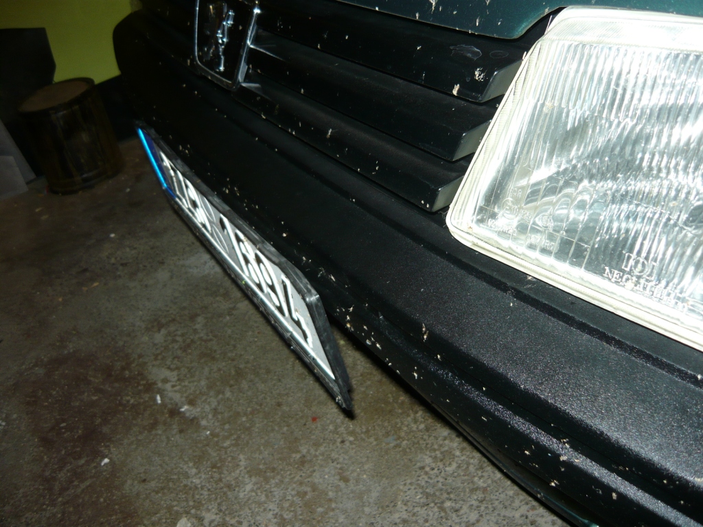

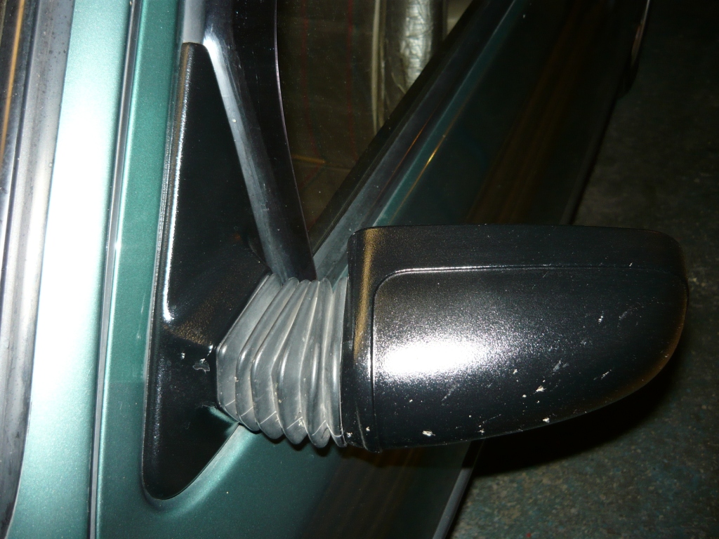

Tak nějaké novinky.. Za poslední dobu proběhl nástřik nárazníku (černá) + nové masky (zatím do černé) a násřik zrcátek, protože byly žalostné.

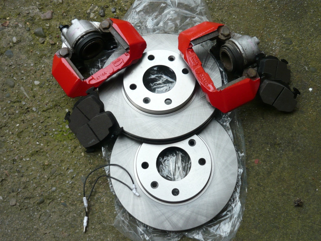

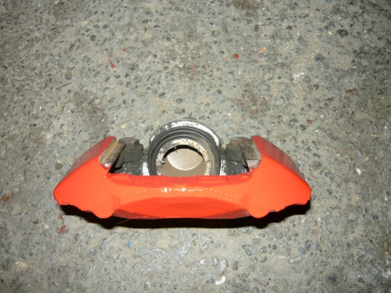

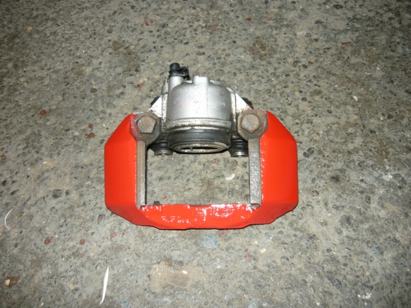

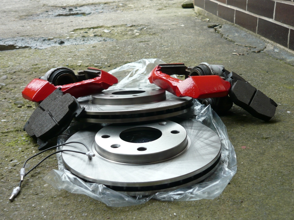

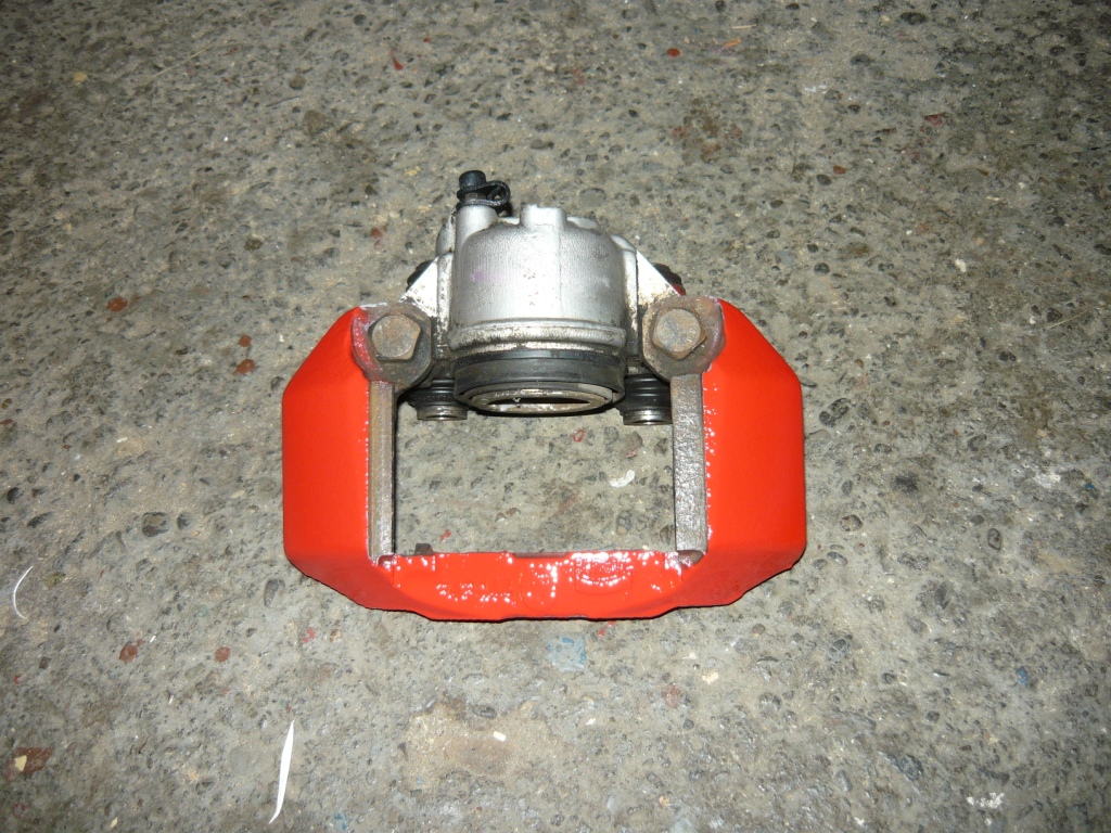

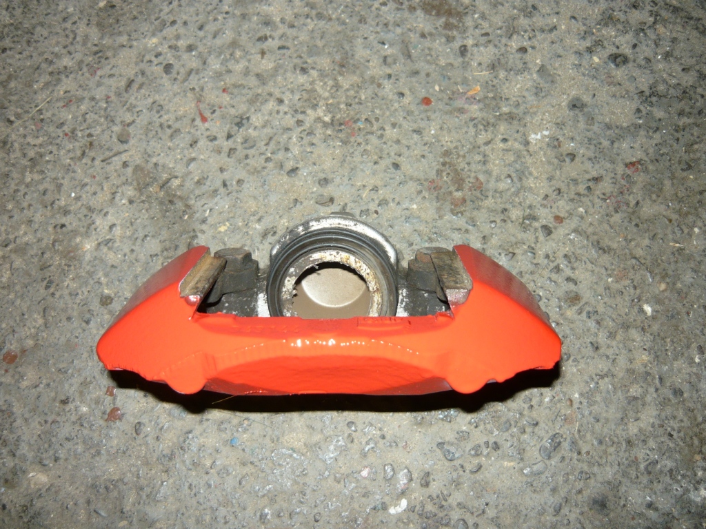

No a aby nebylo o práci postaráno a v listopadu je technická, tak jsem se už rozhoupal k těm brzdám. Složení budou BENDIXy z 75kw a chlazené kotouče.
Zatím mám jen natřené třmeny a ještě čekám kotouče od Lukas309 a taky čekám až mi VENKOVAK napíše kolik by u něj stály trubky. Do té doby se nepohnu, ale pak to bude dělo! :car: :fran: Dole nějaké foto :blbl:

Tak dnes sem si na poště vyzvedl kotouče od Lukas309 tím mu díky :up:

Tak dneska jsem koupil hadice ke každému kolu ještě postupně dořešit trubky a koncem měsíce by mohla nastat kompletace :car:

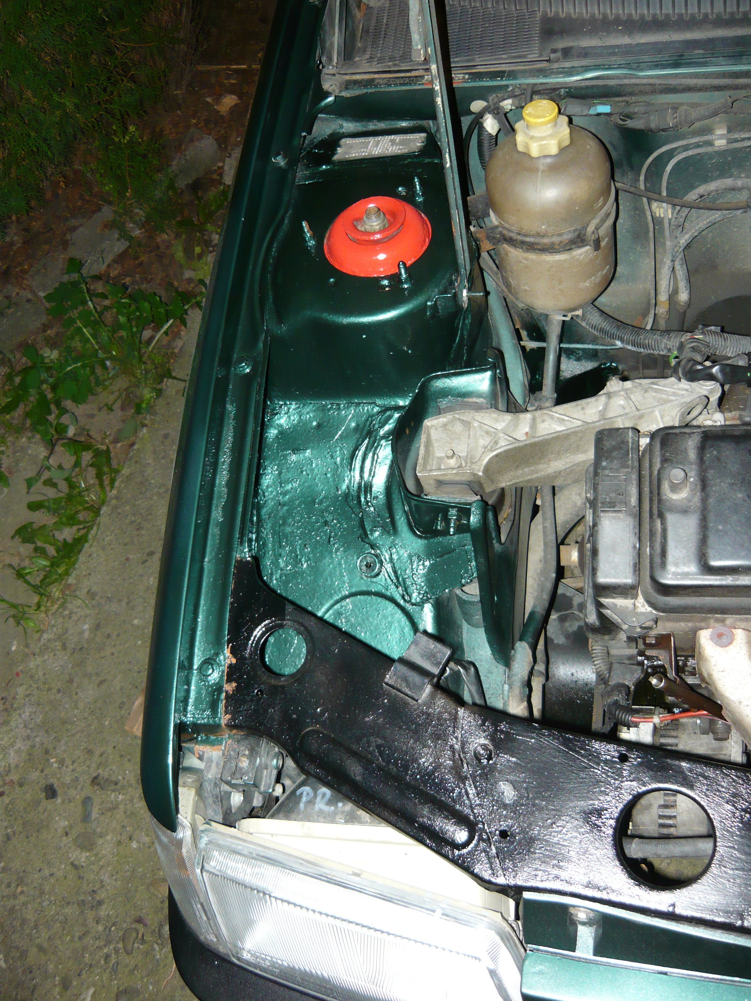

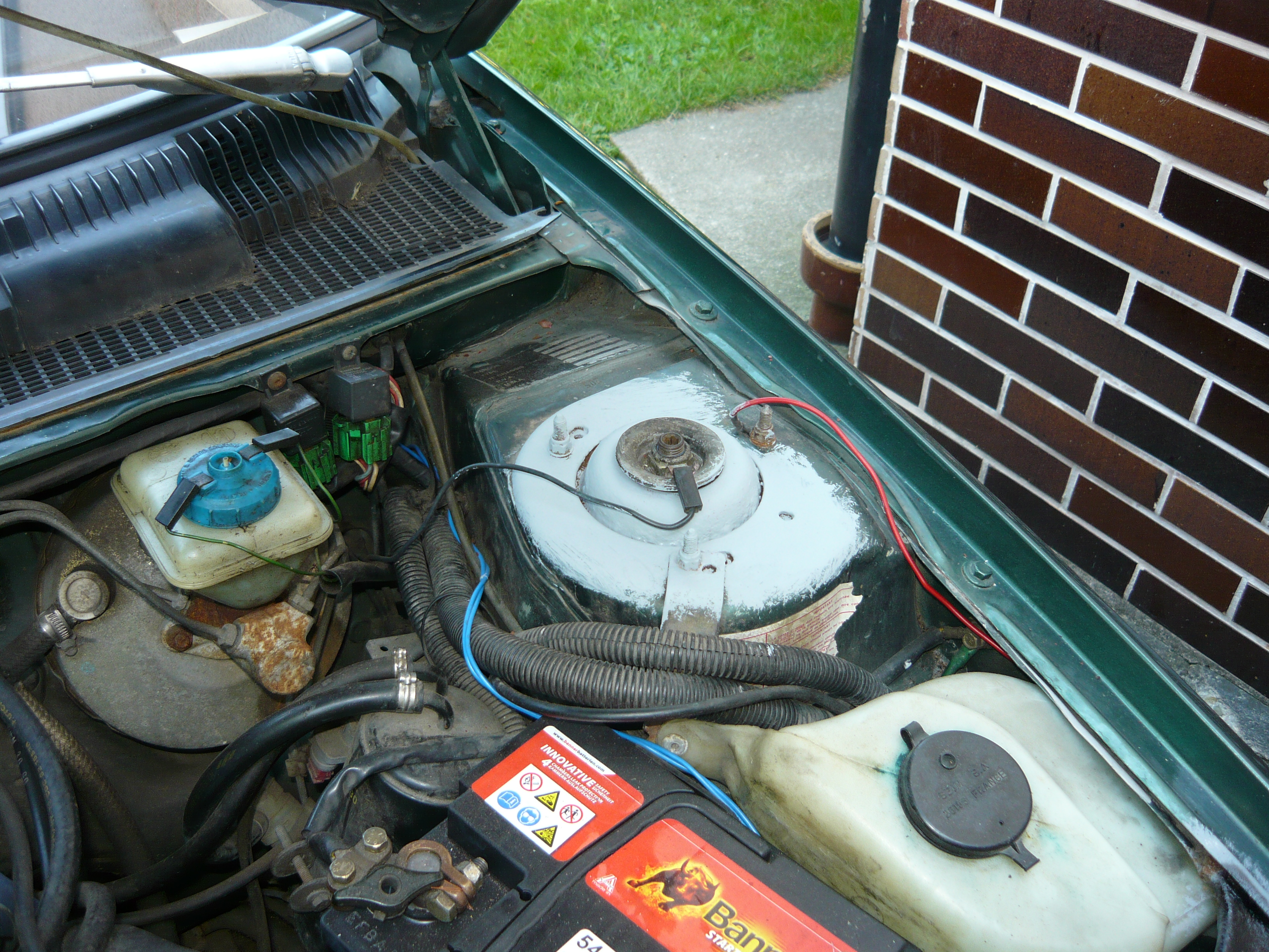

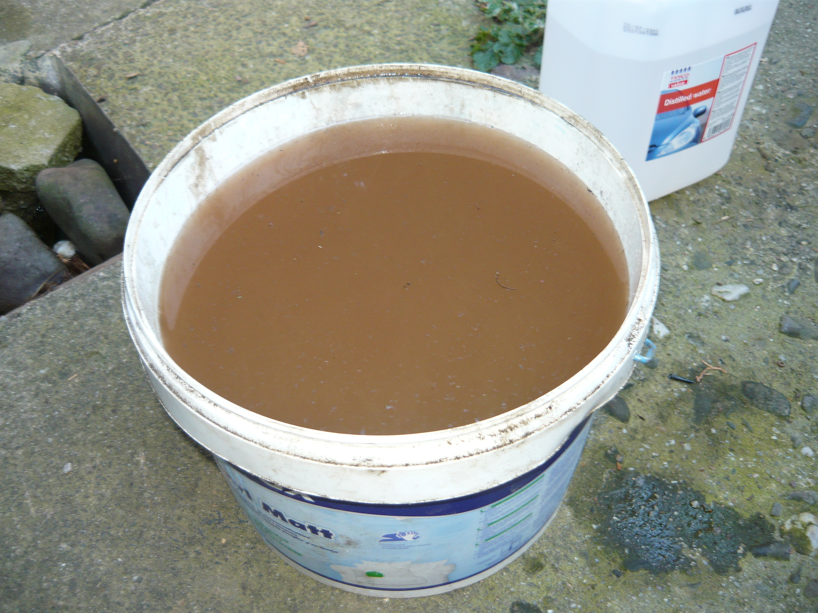

Tak přes víkend se na autě dělalo jak o duši. Proběhla výměna chladící kapaliny, tedy to co tam bylo už nebyla ani kapalina :fran:
Dále jsem hodil tu upravenou masku s tím znakem z 406 kupé do metly, aby to lahodilo.

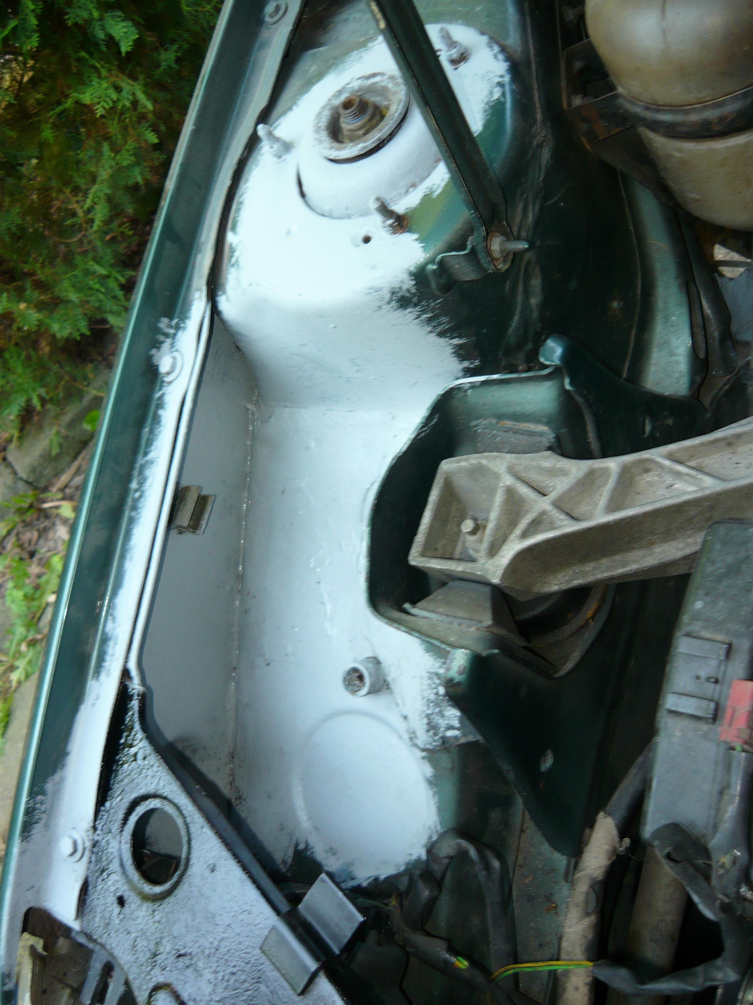

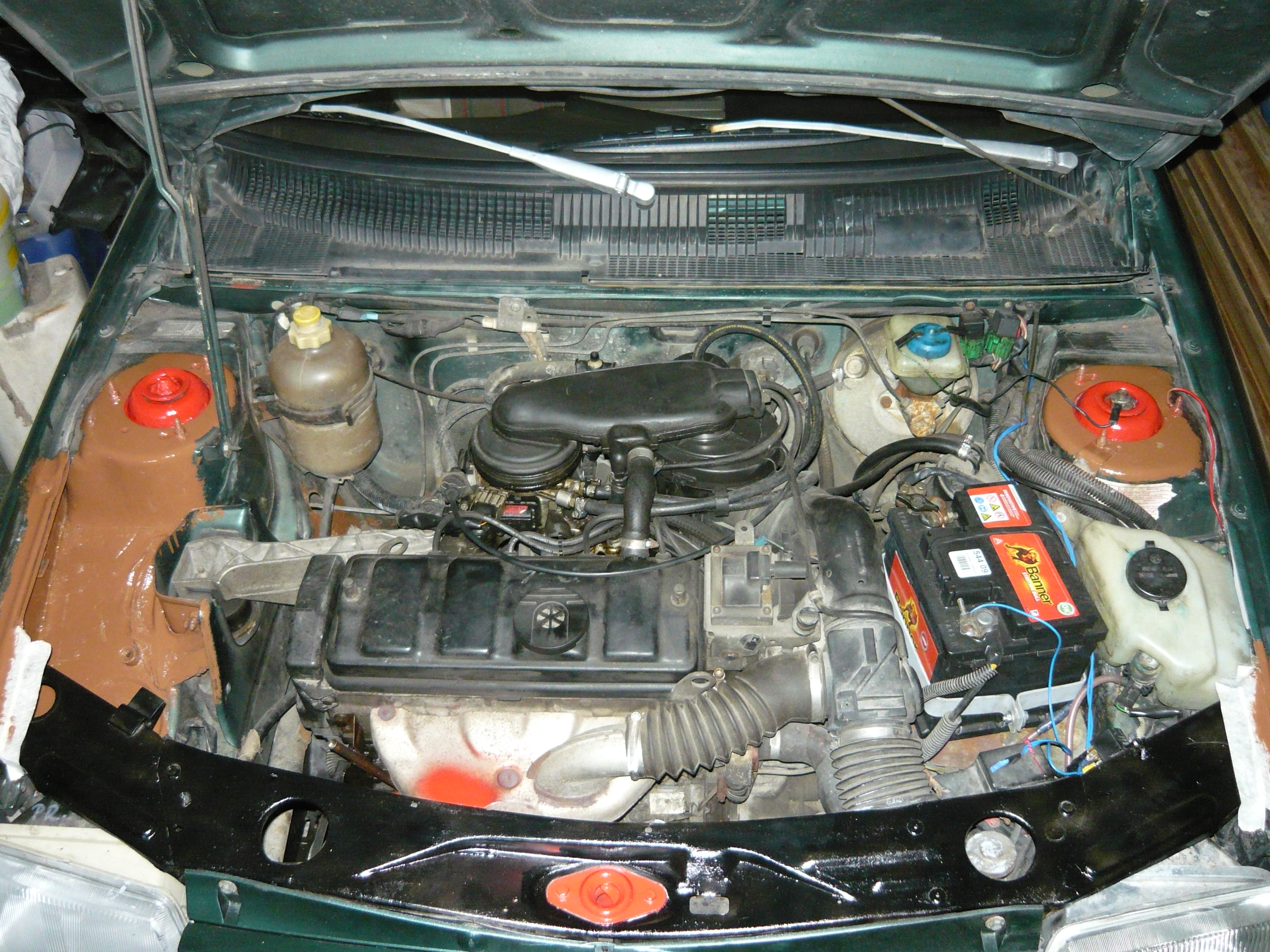

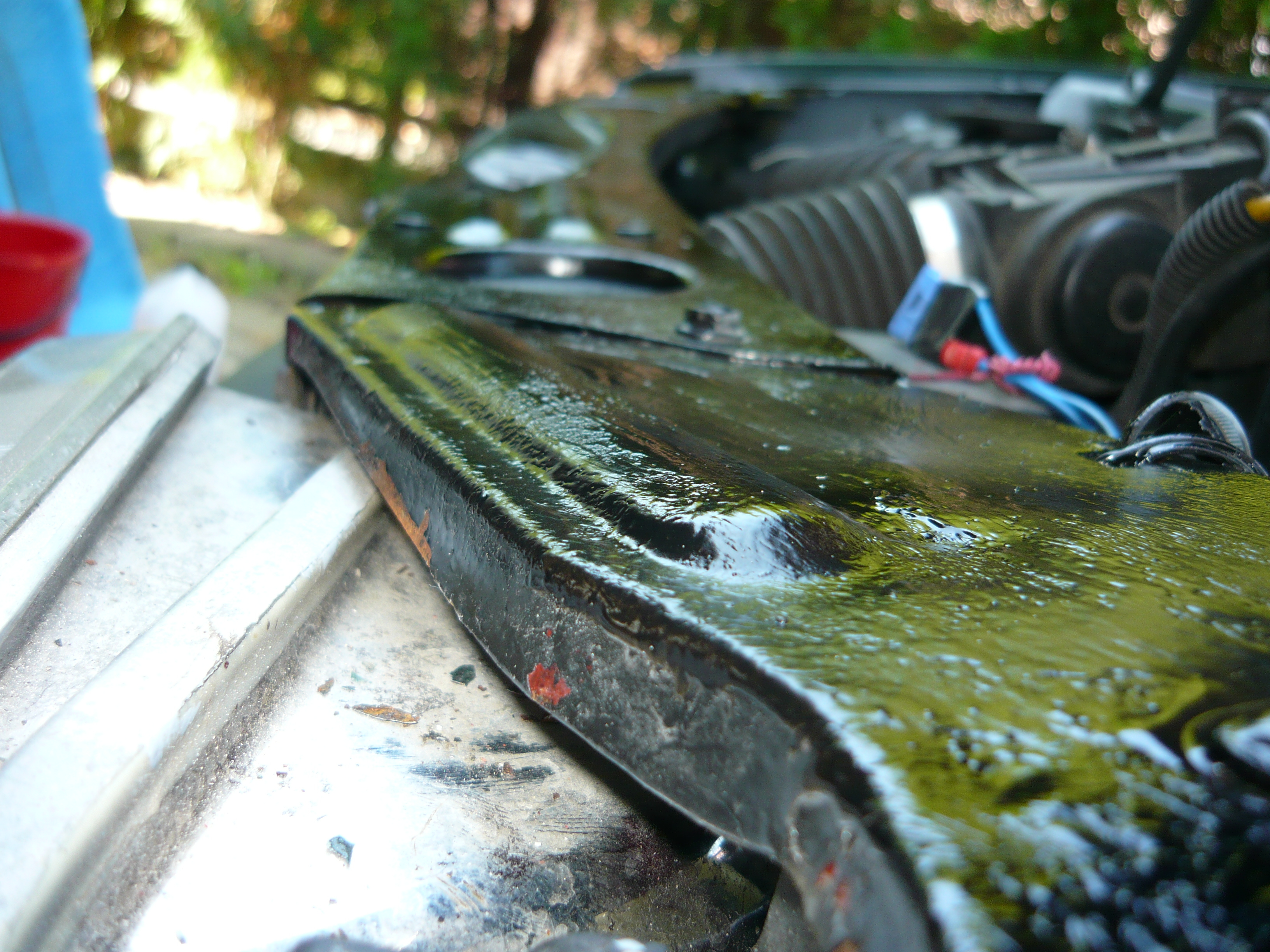

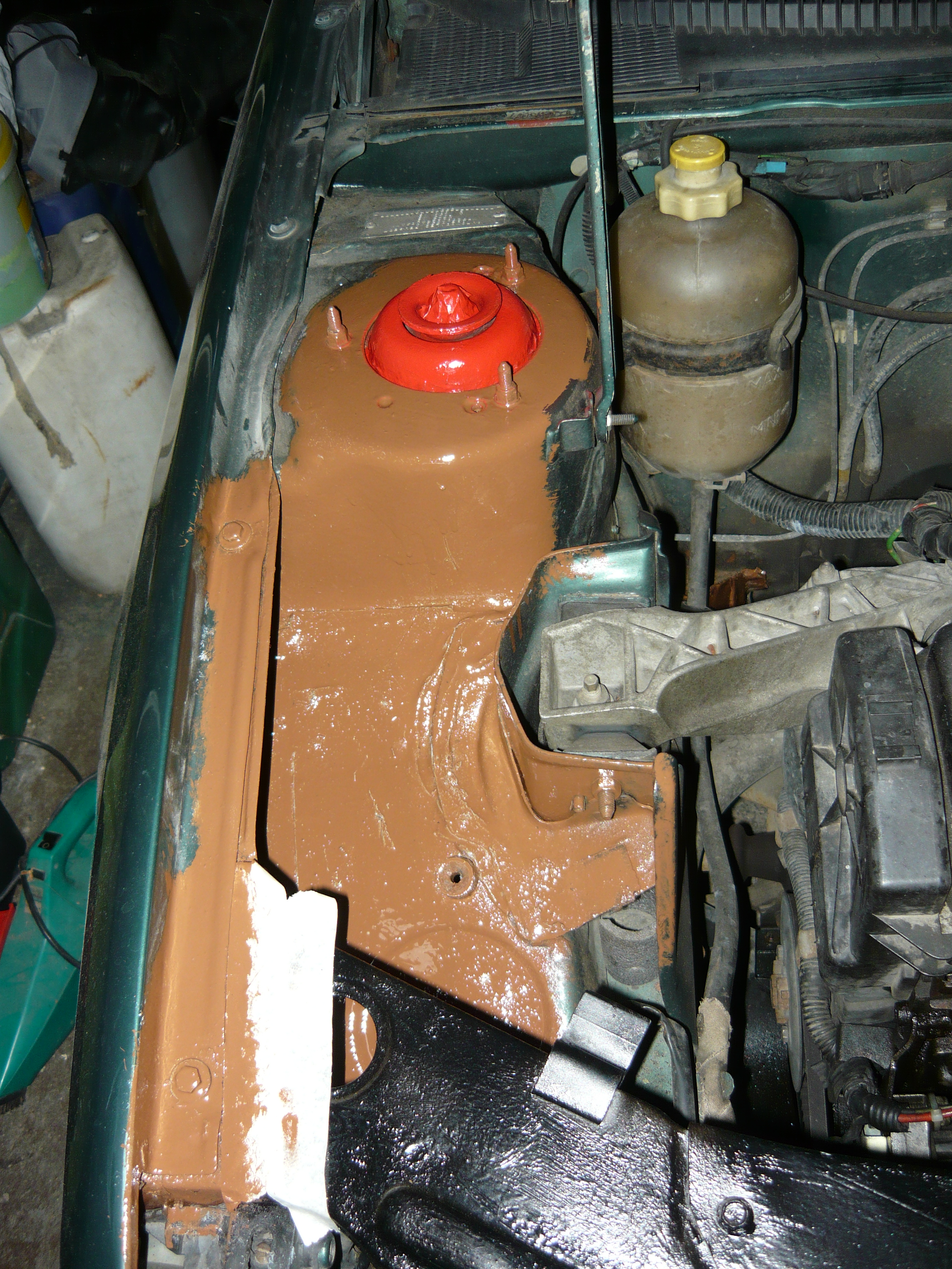

A pak dále byla ošetřena povrchová rez v motorovém prostoru. Celé jsem to dal dopucu. :car:

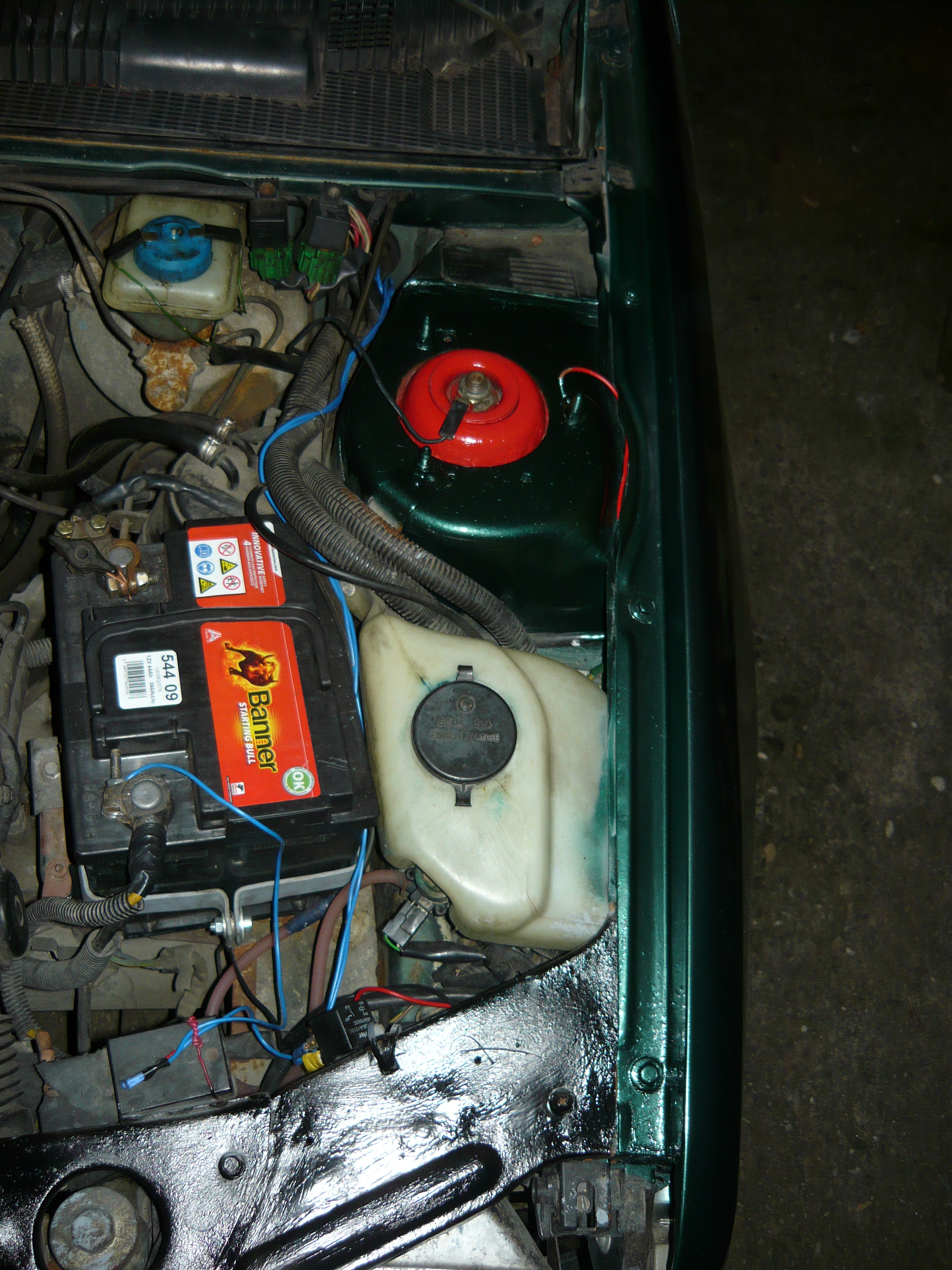

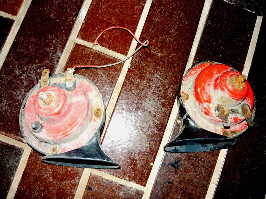

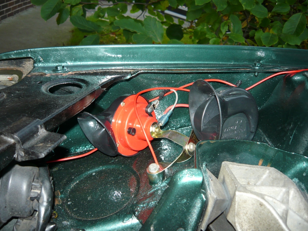

Tak včera proběhla výměna klaksónů :m: Ty staré už pro jistotu ani nefungovaly :fran: Koupil sem ty samé co tam předtím byly, akorát jsem změnil umístění, protože když byly dole u každého kola vepředu, tak do nich neskutečně zatékalo ( když sem to rozebral tak to bylo úplně zrezlé) no a tak byly umístěny místo heveru, ten teď vozím v kufru :car:
Na fotu je k vidění porovnání starých a nových trumpet (ty samé) no a taky oblíbený styl zapojování drátů bývalého majitele :fran:

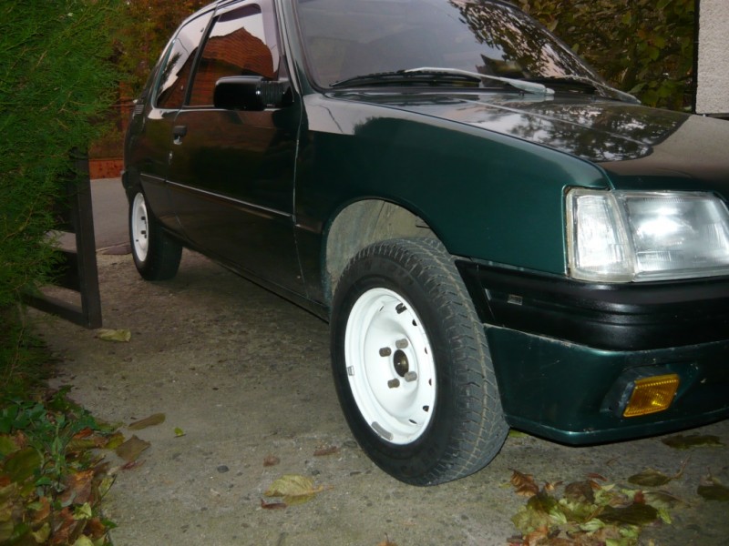

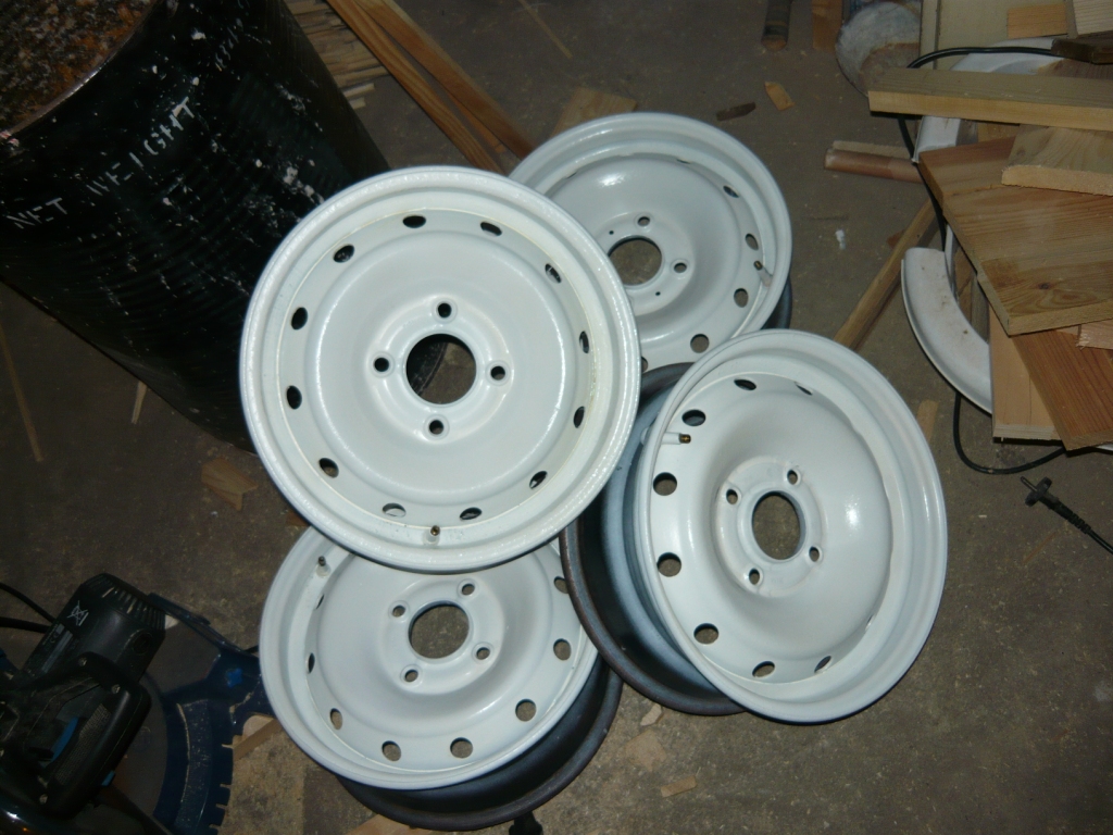

Včera dovezeny kola od s.rendy a hned sem na nich začal pracovat. Je to jen narychlo, protože už potřebuju nazout papučky :) :car:

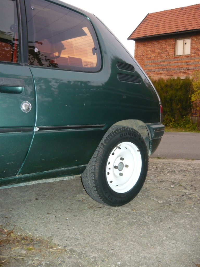

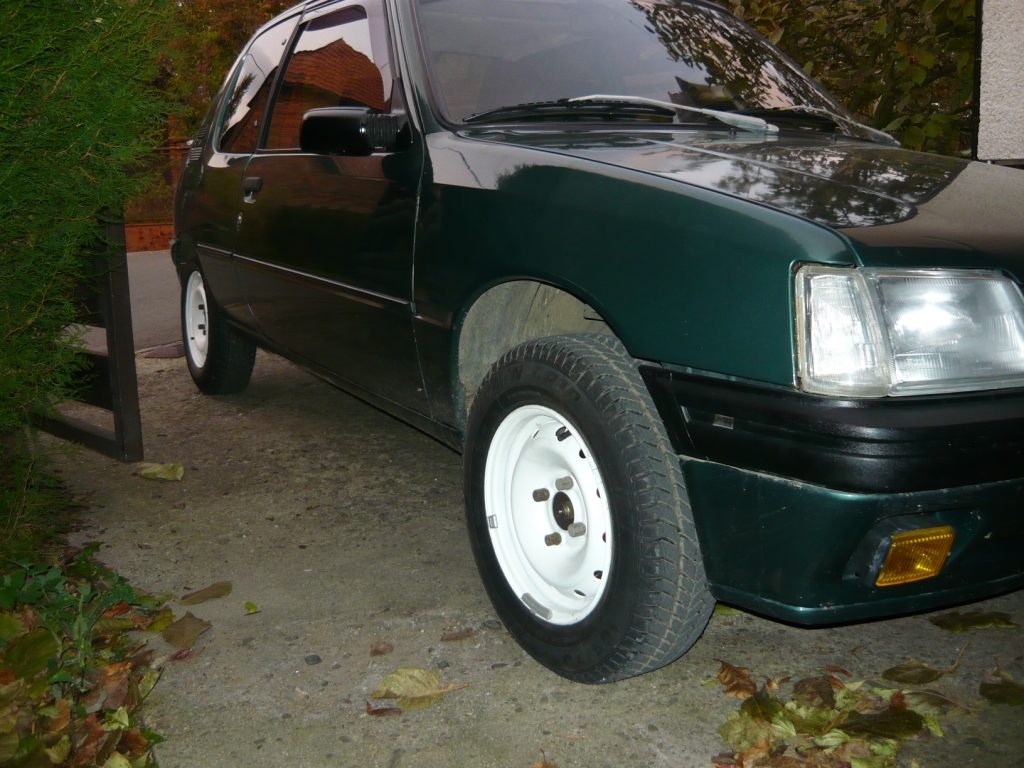

Ták včera večer nahozeny zimáky. Vypadají dobře, ale sere mě ten rozměr :fran:
