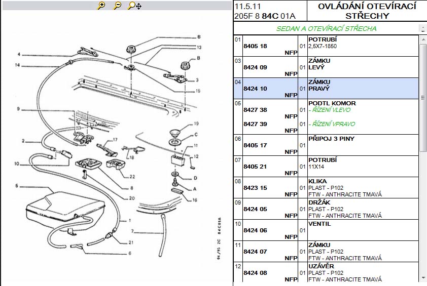

Re: Velky sibr pomoc
Tohle jsem vytáhl ze serviceboxu jestli ti to nějak pomůže.
no urcite to pomuze a nevadi ze je motorizace 1.2?lukas309 píše:Tohle jsem vytáhl ze serviceboxu jestli ti to nějak pomůže.

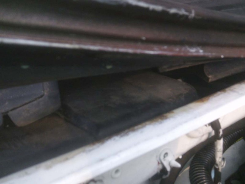

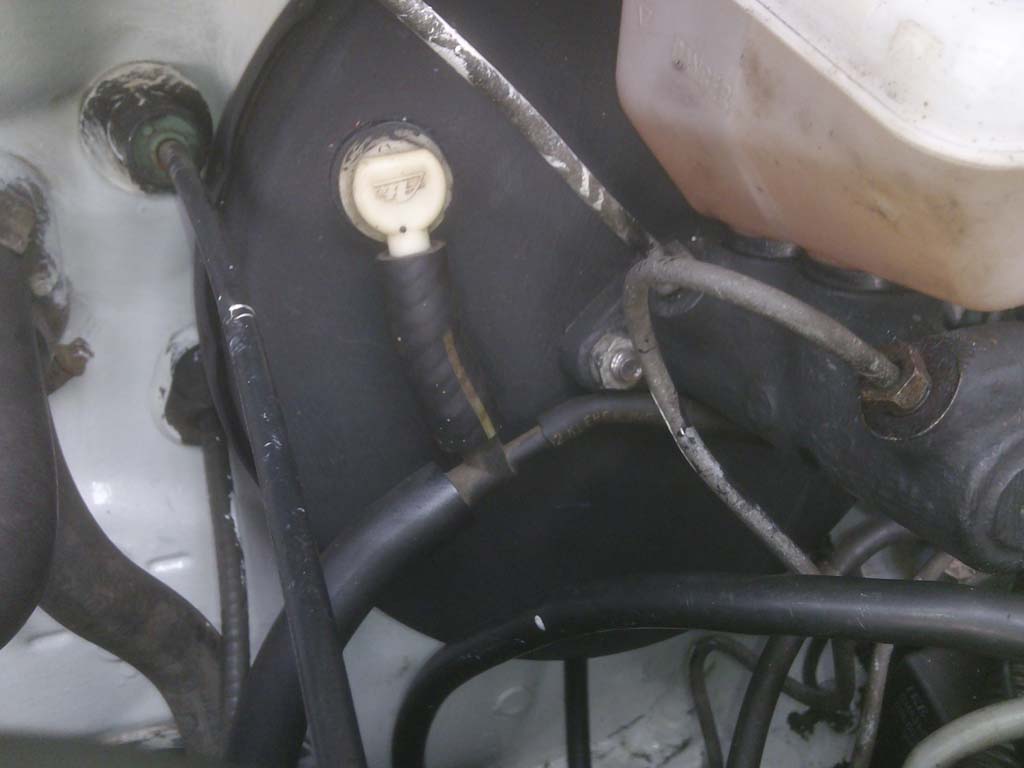

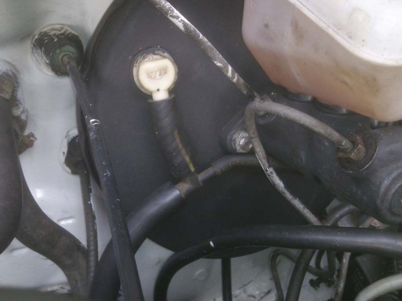

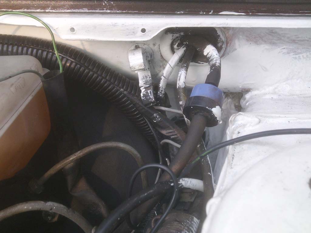

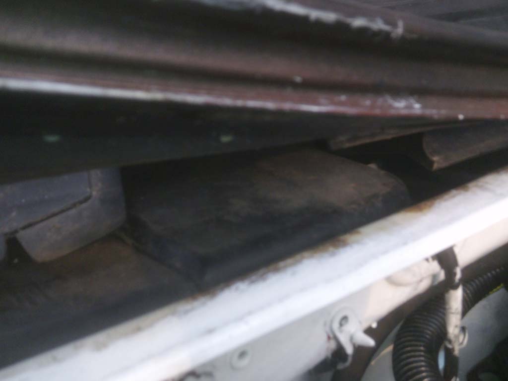

Takže jsem to nafotil, zapomněl jsem vzít foťák takže jsem to fotil jenom mobilem takže je trochu snížená kvalita. Je to tak, jakříkali kluci. Od posilovače vede hadička, která je ukrytá okolo motoru stěračů a před spolujezdcem pod tím plastem je nádobka. Z ní potom vede druhá hadička nahoru k oknu přes sloupek.
