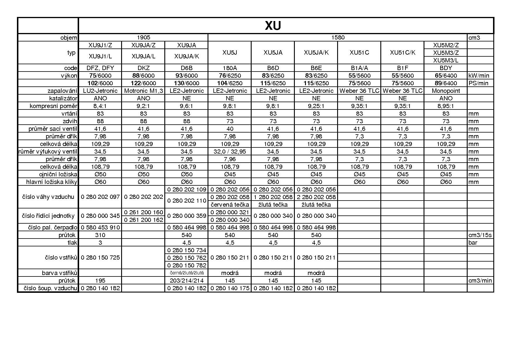

no a hazi to jiskru? kabely ke svickam zkontrolovat/vymenit, pripadne samotny svicky, ale to sou takovy zakladni veci tos asi zkousel
mozna spatna smes, sedi ti vaha vzduchu a ridici jednotka na tvou verzi? tady mas tabulku http://forum.205gti.org/download/file.p ... &mode=view mozna esi tam nekdo nedal jiny vstriky
