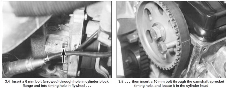

zaaretovaci bod u TU3M 1.4 . poradte ? zaslintana hlava kolem tesneni to bude aasi ono ze ? nejake radyy pri vymneně ? diky za tipy

Jeden aretační bod je na setrváku (ze strany od bloku je malá dírka pod snímačem otáček nebo co to přesně je) tak pomalu otáčej motorem až ti šroubek (myslím, že šestka nebo osmička) nezapadne do setrváku. A druhej je na řemenici na vačce respektive v hlavě a jak otáčíš řemenicí, tak ti to zase zaskočí. Tam je to myslím osmička nebo desítka. Pak povolit napínací kladku sundat řemen, sundat výfuk, pak ventilové víko a pod ním 10 šroubů co drží hlavu.
Jinak při výměně je asi dobrý zkouknout hlavu jestli je vše OK a je rovná případně jí nechat srovnat.
Pokud by jsi to nepochopil, tak najdu někde obrázky a hodím ti je sem.

tak jako chapu jak to sundat jen se bojim aby mi to nepreskolico na zubech a pak by to bylo rozprcany. rozvodak mnenit nebudu tej je mnenenej. . za naky obrazky bych byl cdecnej
Re: výmnena těsnění pod hlavo poradte .
Tady jsou ty aretační body.
Kdyby náhodou šroub vypadl, tak to samozřejmě jde zpátky nastavit, ale pokud s tím nemáš zkušenosti, tak se to špatně vysvětluje :-)
v každém případě si udělej i značky na řemenici a hlavě.
