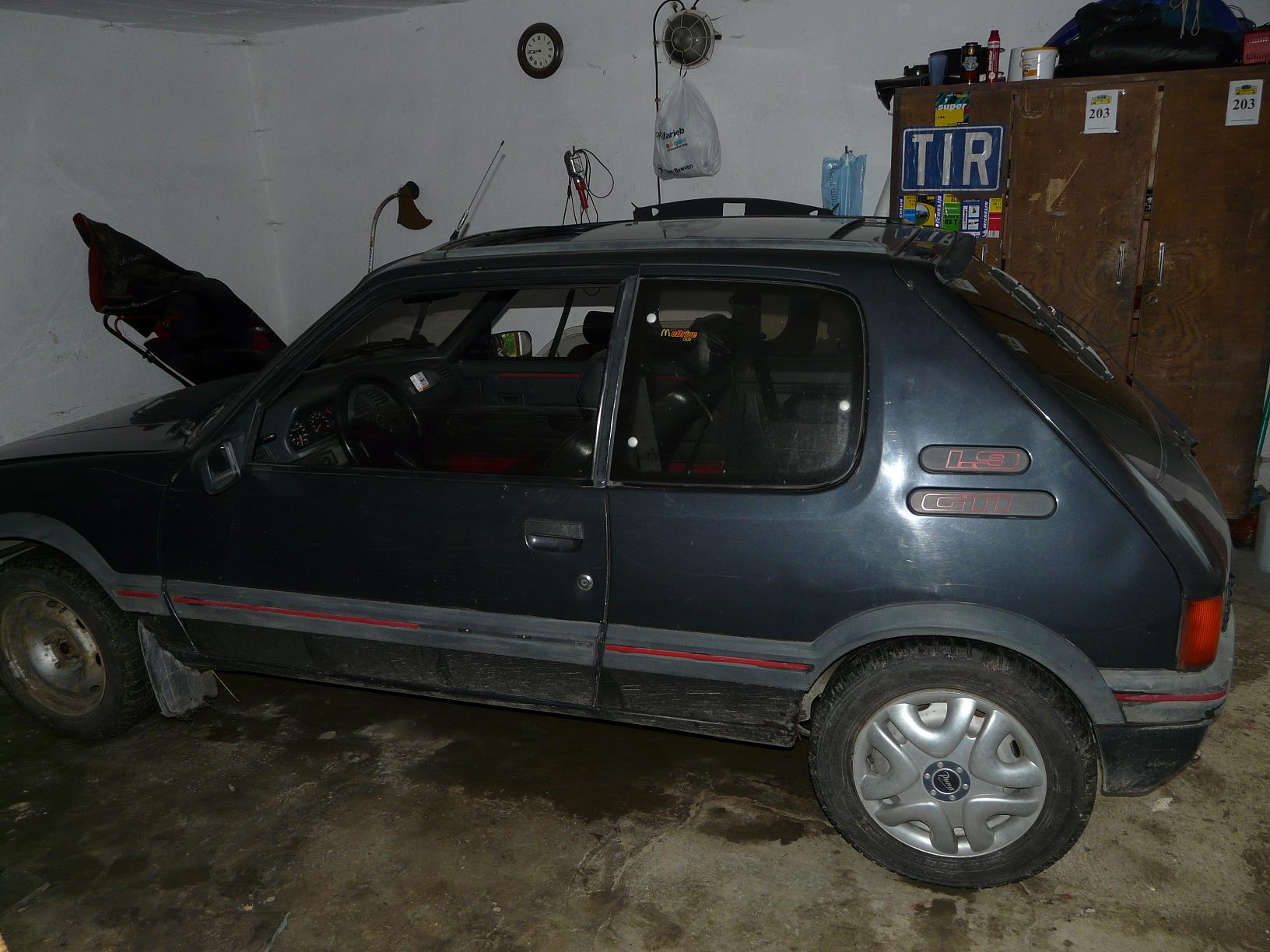

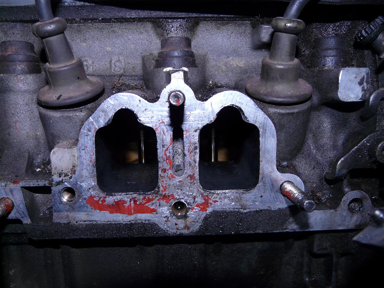

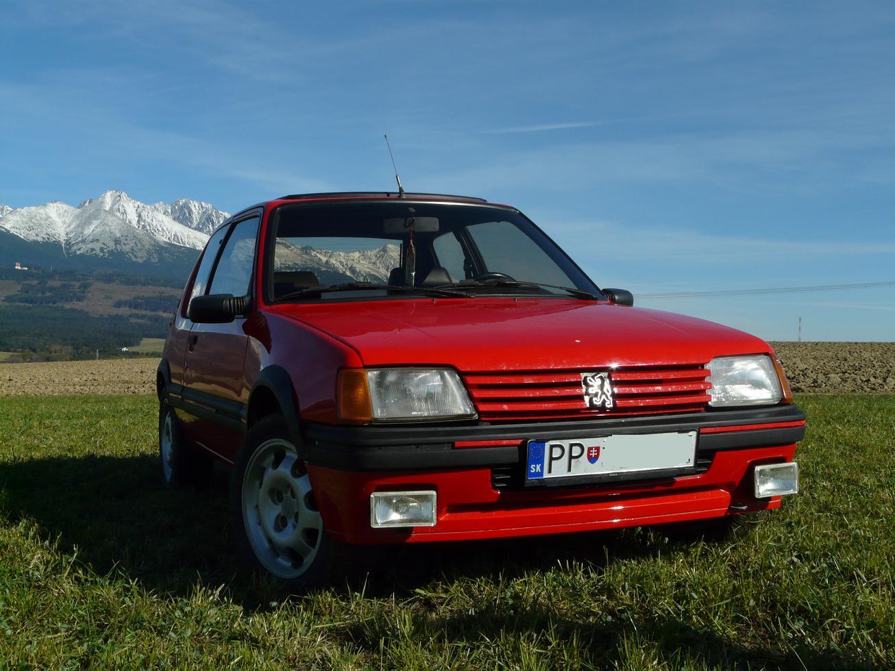

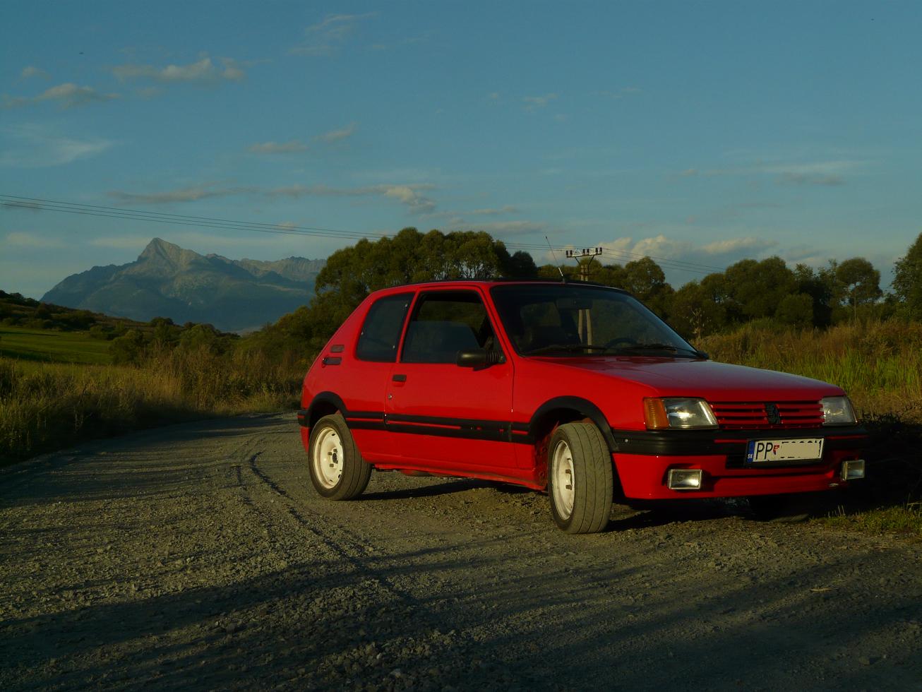

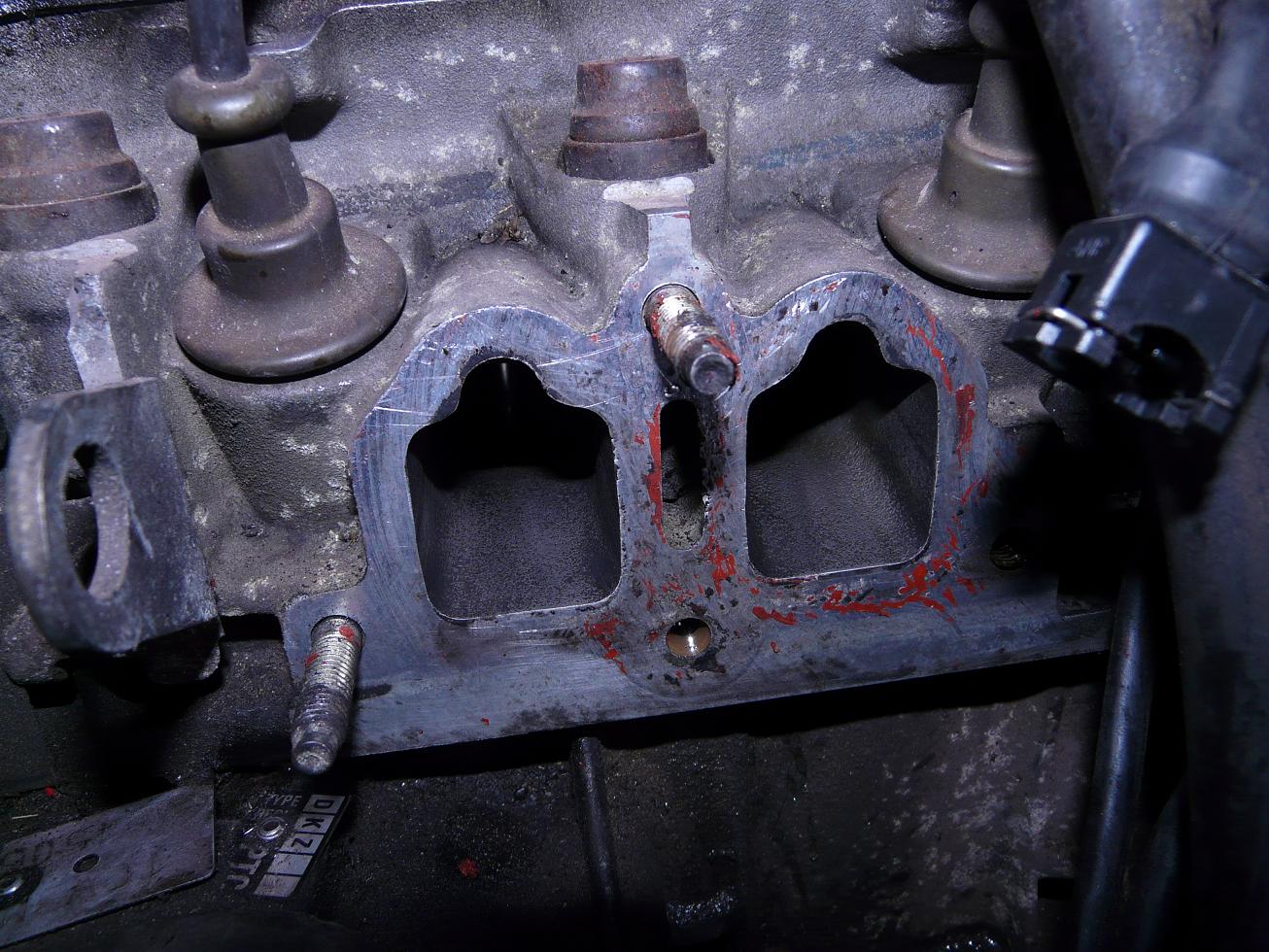

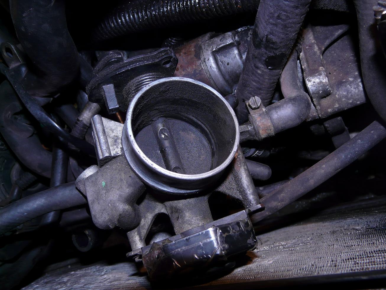

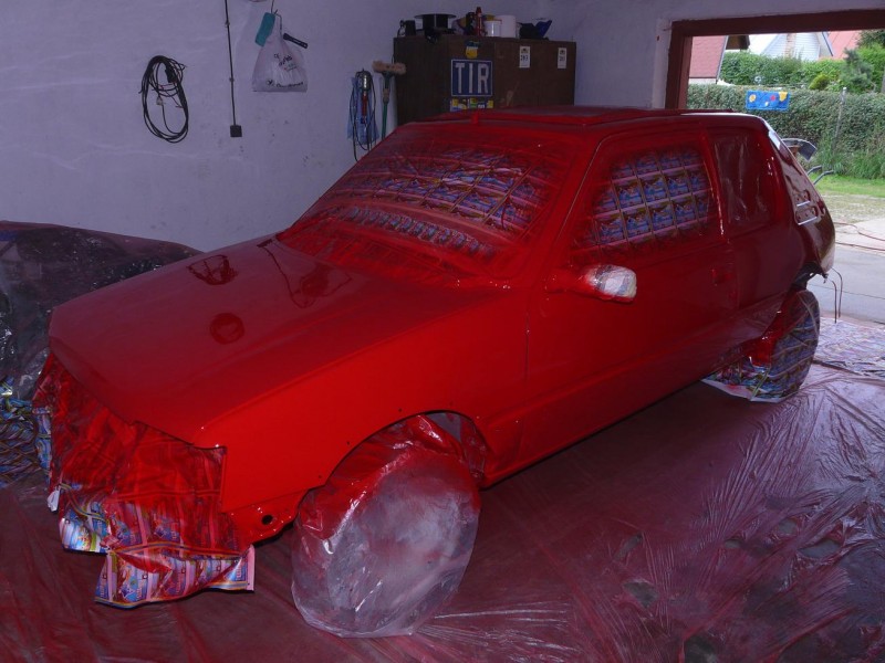

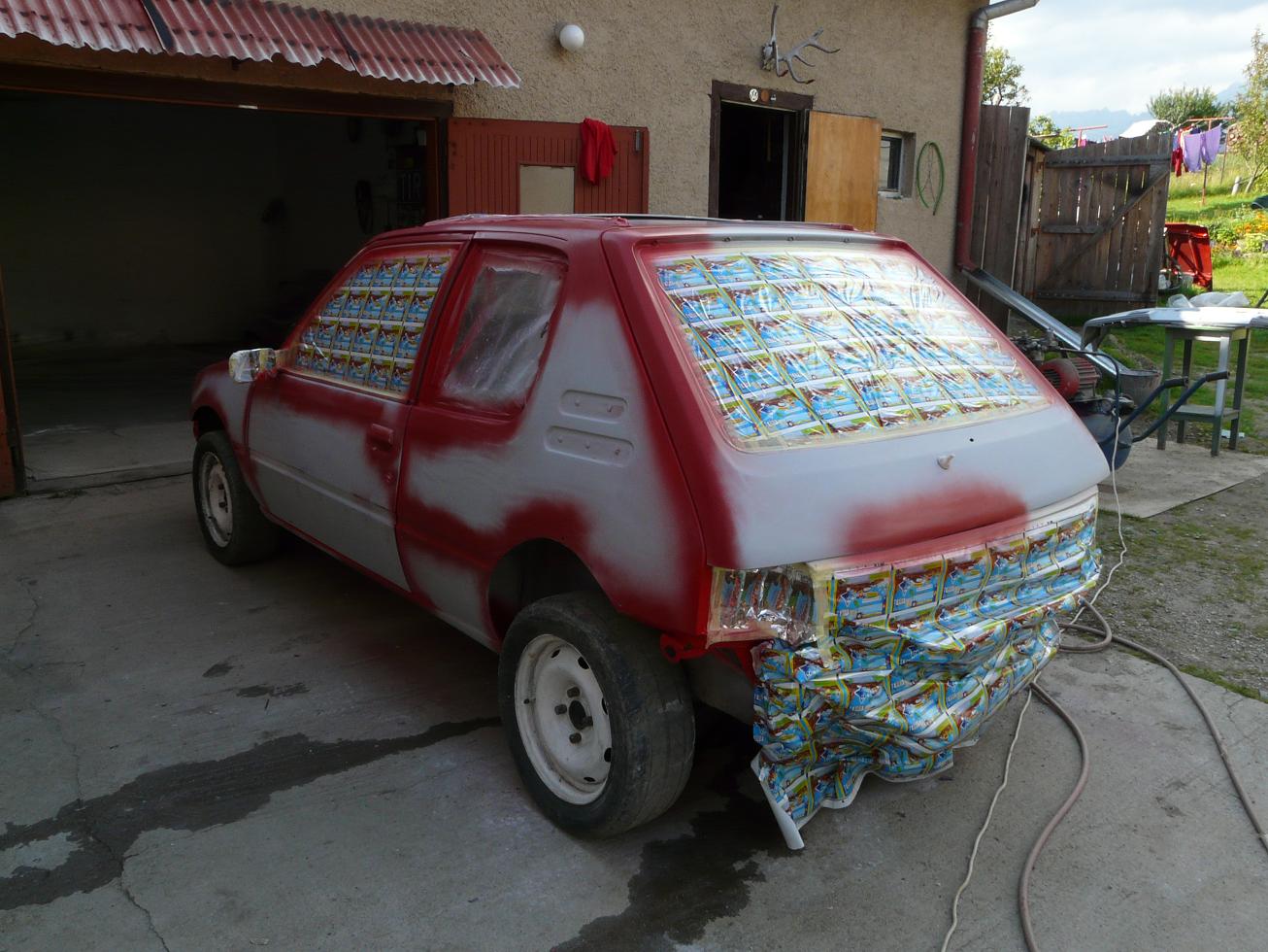

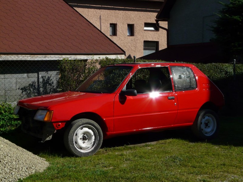

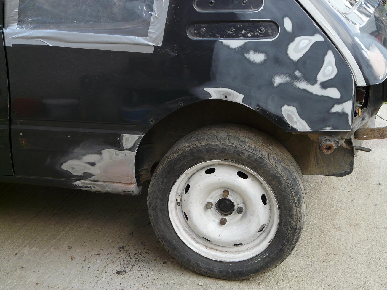

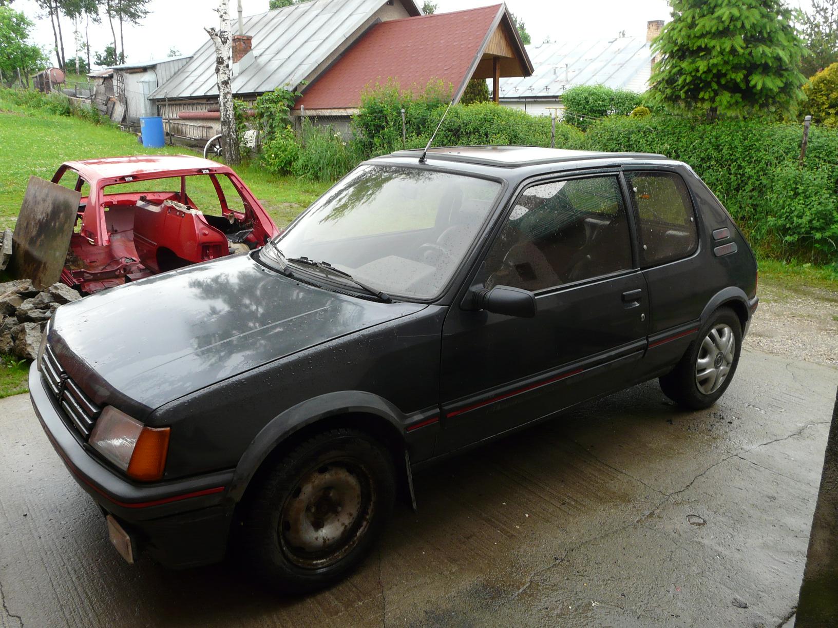

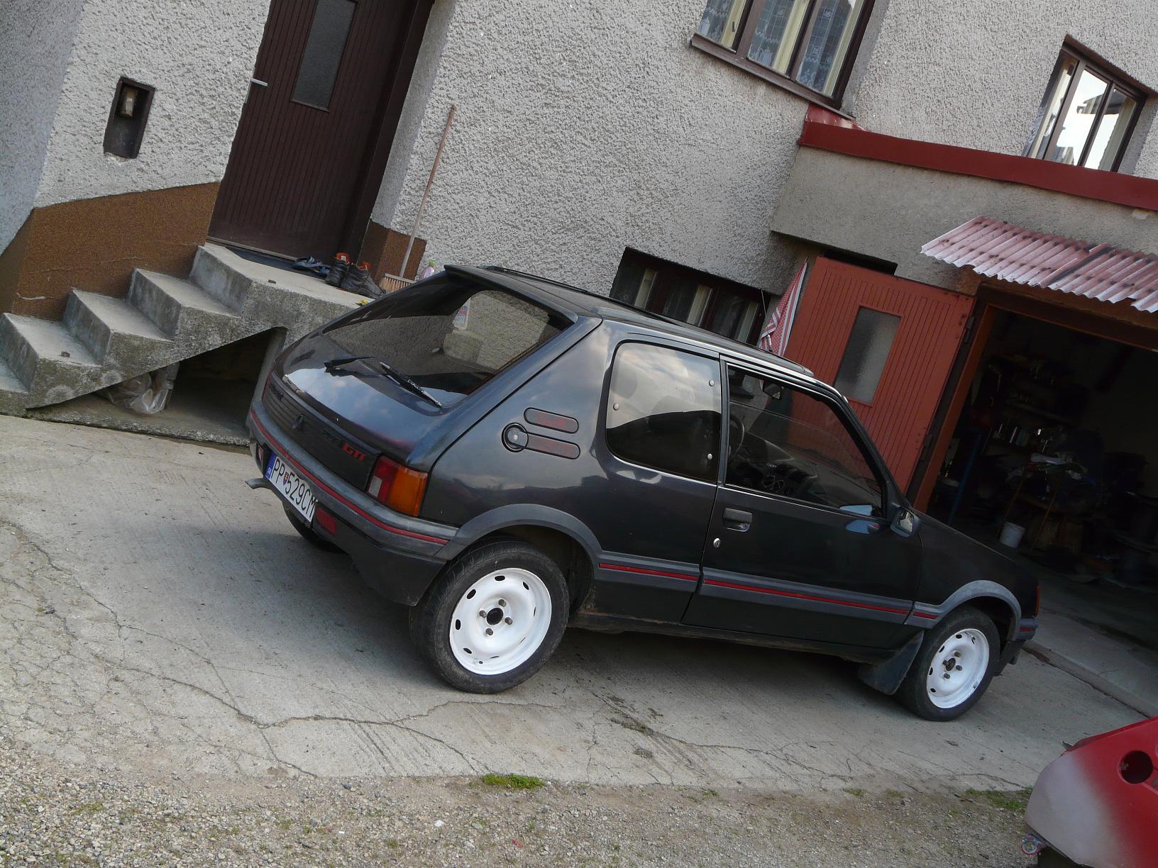

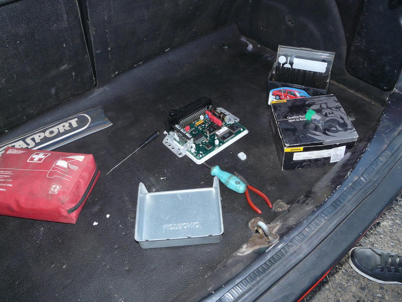

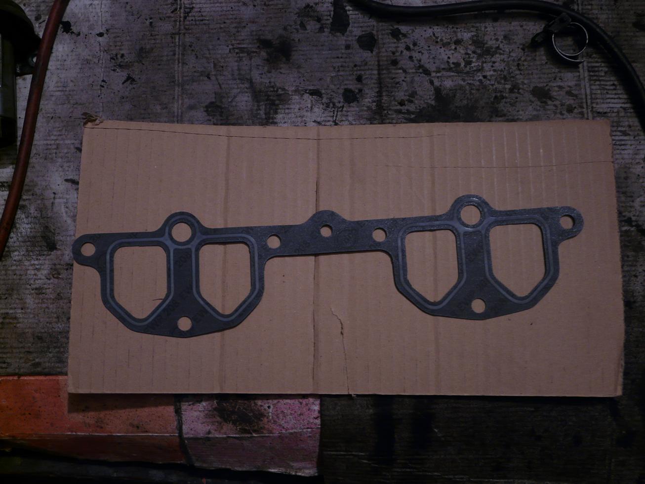

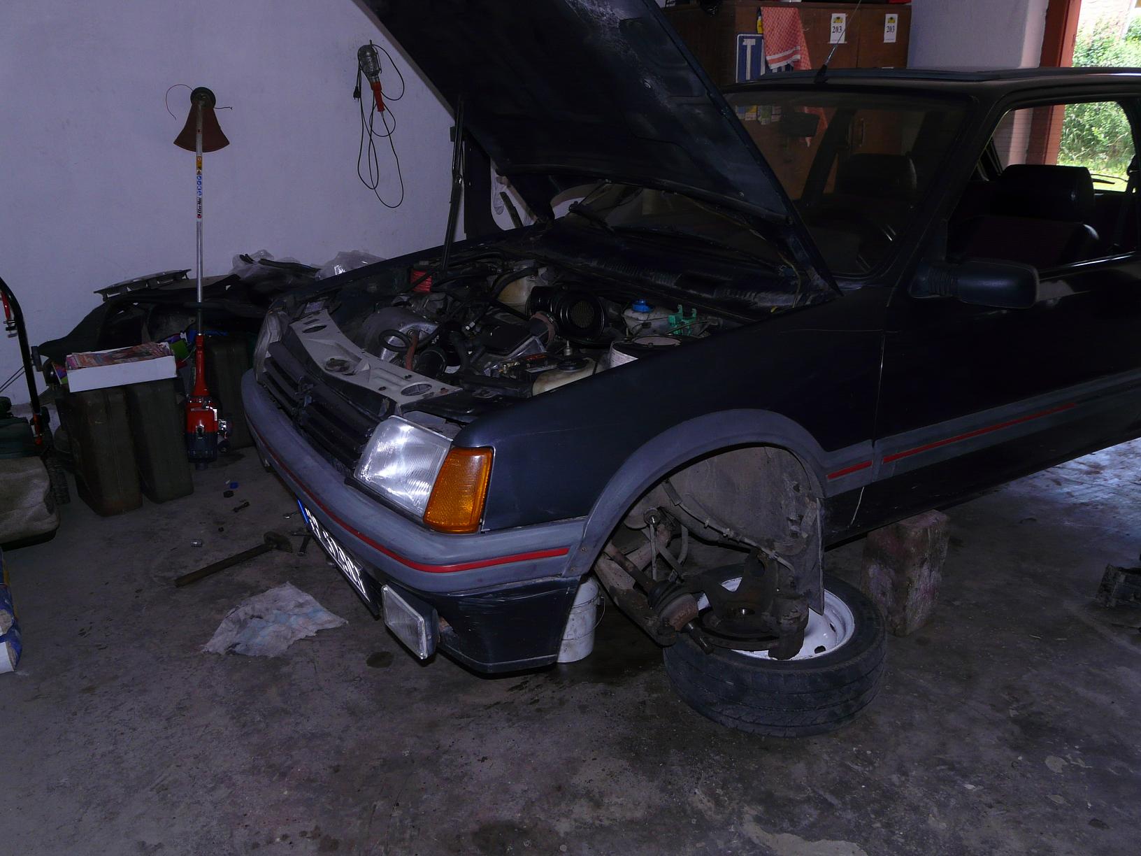

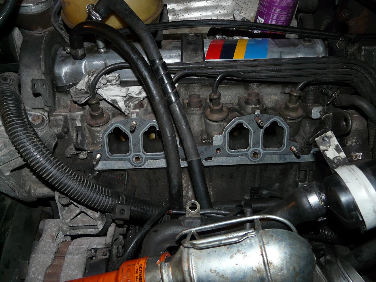

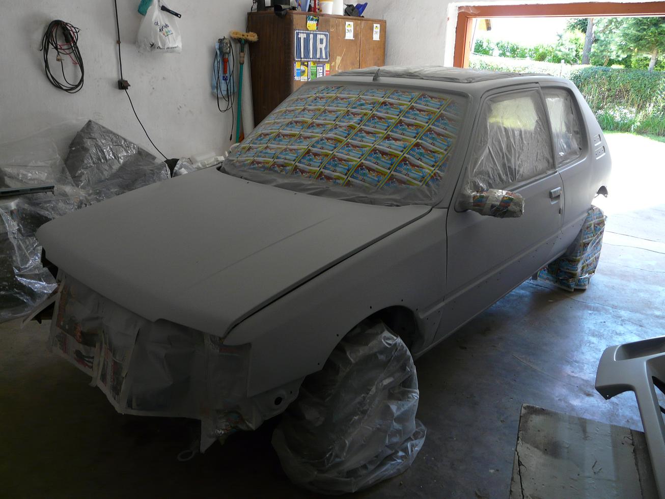

Je to 1.9 asi 88kw rok výroby 1989 najazdene má 244000. Auto už prešlo pár opravami lebo keď som ho kupoval tak nebolo v najlepšej kondícii chýbal mu výkon skubalo malo slabe brzdy chvíľu som váhal či ho vôbec kupim ale motor mal pekný zvuk korzia minimálna tak som ho zobral. Hneď na druhý deň som sa pustil do motora mam doma ešte jeden s prvého gti takže som poprekladal čo sa dalo sviečky + kable, pal. filter, vahu vzduchu motor už išiel lepšie ale ešte to nebolo ono nakoniec som ešte vymenil pal. čerpadlo a už to šlapalo. potom mi na motore ostalo už iba vymeniť olej a bolo. Potom som sa pustil do podvozku ten bol ako z favorita
