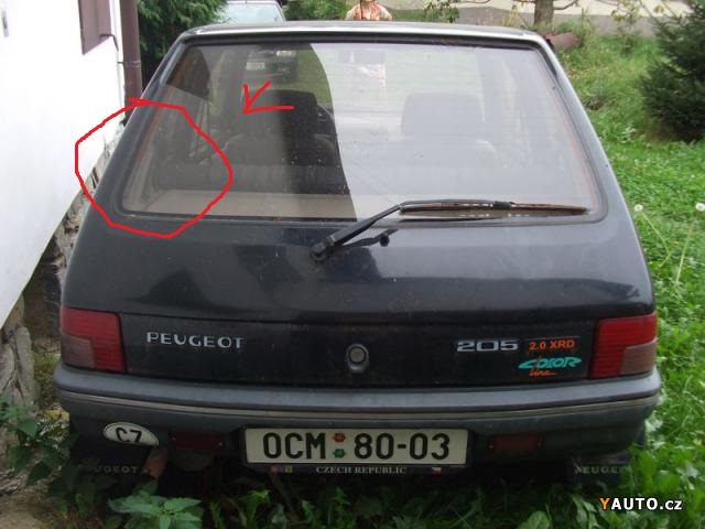

mslim vzadu v tech sloupkach je tam mrizka zruba ja ke oznaceno na fotce (ps:fotka je ilustracni to auto neni moje :D)

to co dáš do dveří,dáš i dozadu ;-) A doporučuju zaslepit díry v bocích,pak to hraje parádně.

prostě všechno co tam najdeš,i díru přes kterou lezeš na světla.Dával jsem plech a buď nýt nebo vrut,tmel a pak přetahnout tlumícím materiálem ;-)
