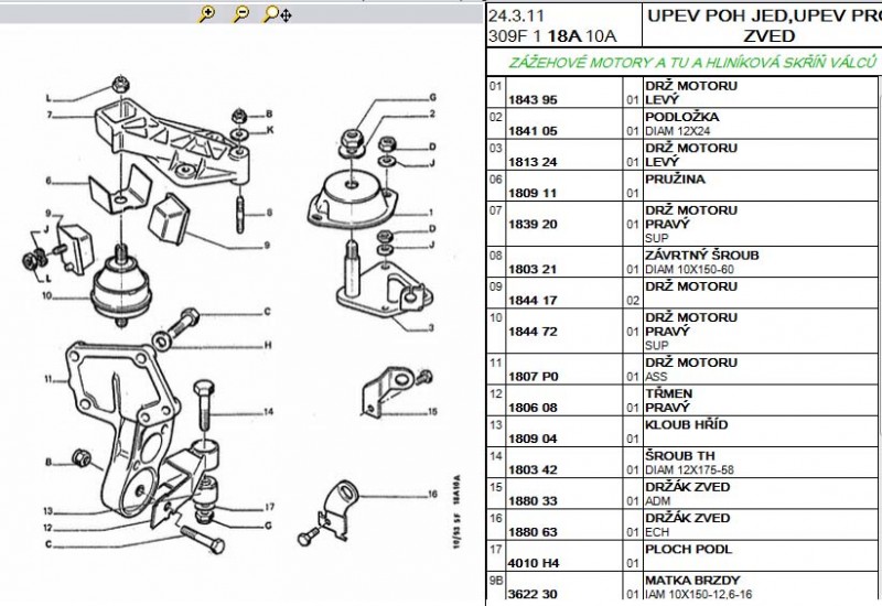

koukni na stabilizacni silenbloky ale to by mlatilo kovove i pri jizde prez nerovnosti. a kde jsi nasel akceleracni sylenblok? me ho nedokazali najit (v mototechne u nas)

Tak asi jedině v peugeotu novej za 2300 :-D Také jsem ho nikde nenašel. Pořád je to sice levnější než poloosy, ale i tak ranec. Nechápu, že se neprodává jenom silentblok, ale musí se koupit celej držák...

Obcas se tu na foru obevili fotky komplet motorovych sylenbloku i z akceleracnim sylenblokem ale samotny jsem jeste nevidel, v peugeotu mi rikali ze za nej chteji 8000 :roul: jsem se jich akorat zeptal jestli na nem neni i novej motor :fran: :fran: :fran:

V te 11 je sylenblok ale meli ho jako celou 11 proto pry je tak drahy :cry:

jj tak to myslíme stejnou věc. V peugeotu chtějí něco přes 2000, ale to si ho radši nechám vytočit ze silonu a dám tam nějakej obyčejnej ze škodovky aby to pohltilo ty největší vibrace. V týdnu s tím zkusím zajet na rampu a mrknu na to jestli uvidím, že je něco vyloženě špatně buď na něm nebo na poloosách.

ten silentblok se prodava upne normalne a stoji par stovek :roll:

Je to možný, ale nikde jsem ho neviděl a hlavně ani nemá svoje číslo takže by mě zajímalo podle čeho ho teda shánět?
