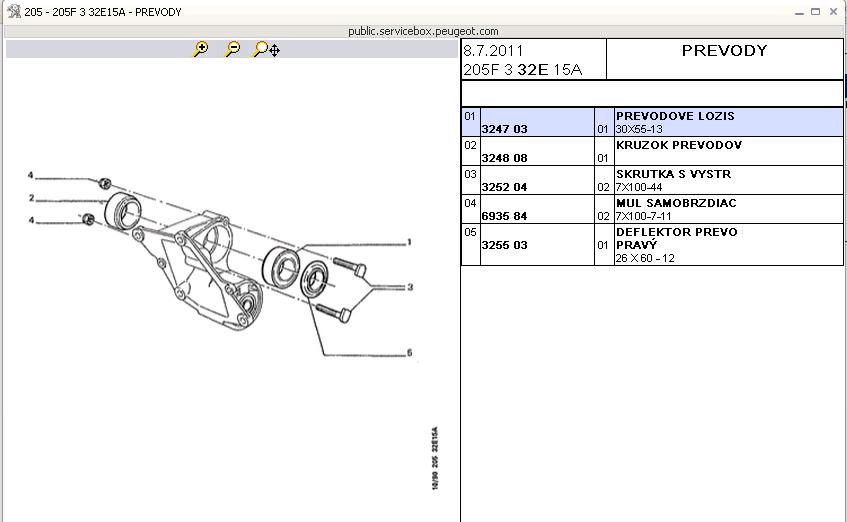

je to poloos z peugeota partnera a ja by som bola rad ak by mi niekto vedel povedať rozmer ložiska (5-ka na obr.) alebo ako to je s cenou v peugeote ..... prosím
- poloos.jpg (49.81 KiB) Zobrazeno 7974 x

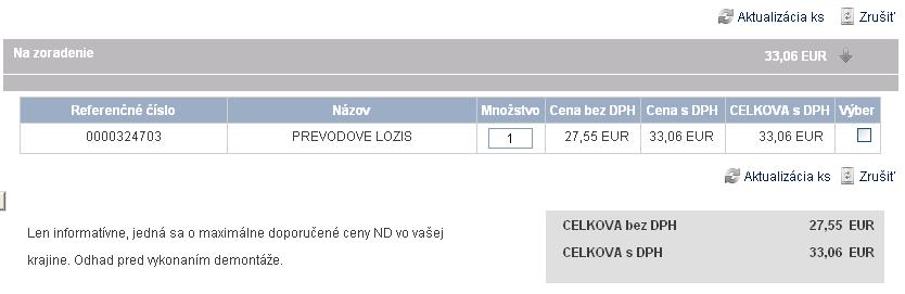

No ložisko potrebuješ toto ???
číslo 1
A cena za ložisko v peugeote
číslo 1

Presne toto som potreboval vedieť ĎAKUJEM
Re: poloos uloženie
Ak je to ten rozmer 30x55-13

Re: poloos uloženie
FASA čo to kam na to chodiš na internete alebo daka databaza, aby som vas nemusel nabuduce všemožnym otravovať.Skusim zbednuť do obchodu s ložiskami či nenajdem lacnejšie ........alebo musi byť origo ?!?
už viem servicebox
a to som ani netušil že to tolko toho obsahuje
už viem servicebox
Re: poloos uloženie
No je tam všetko možné
