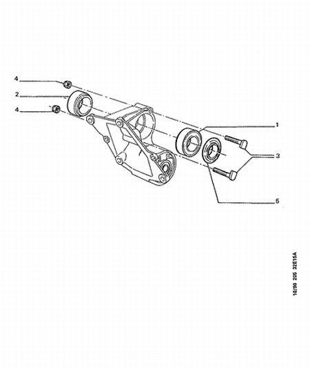

je to poloos z peugeota partnera a ja by som bola rad ak by mi niekto vedel povedať rozmer ložiska (5-ka na obr.) alebo ako to je s cenou v peugeote ..... prosím

No ložisko potrebuješ toto ???
číslo 1
A cena za ložisko v peugeote

Presne toto som potreboval vedieť ĎAKUJEM :up:
Re: poloos uloženie
Napsal: 26 črc 2011 20:31
od manko
Ak je to ten rozmer 30x55-13 :myslim:
