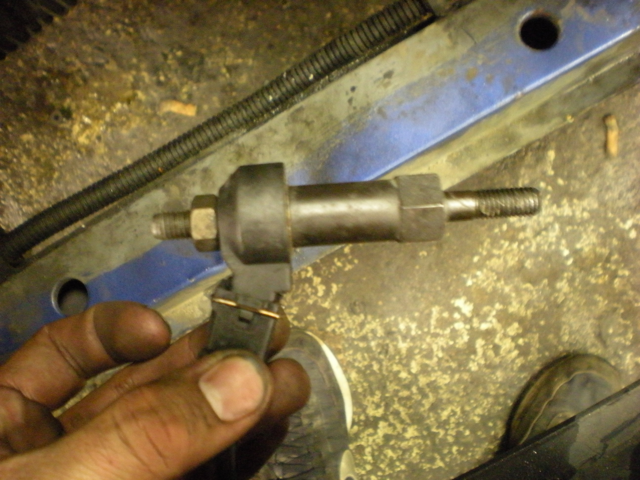

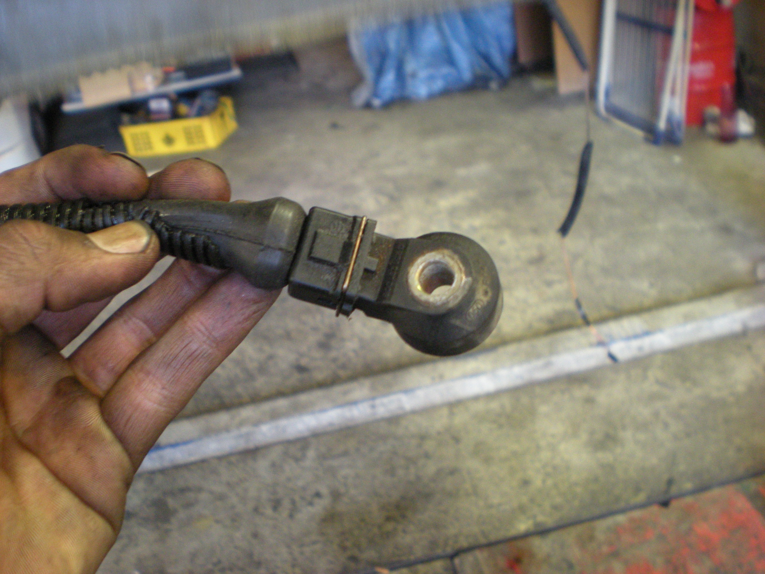

Kluci u Mi16 (116kw) kdyz je na el.108 kw a neni na bloku cidlo klepani tak ho nenastartuji a nepujde ani palivo že? Popř.pokud ano,tak kam ho dát nebo zadělat aby frčelo?

takhle to vypada:

a kde to čidlo má být v originále? Já bych se podíval zda na tom motoru nění díra pro to čidlo zaslepená

většinou ty čidla bývají ze zadu mezi 2 a 3 válcem.Tak se tam někam mrkni a možná tam najdeš i díru na šroub v bloku..... moje rada je braná globálně,nevím dke přesně má MI16

má být vedle olej.filtru zepředu na bloku.ale tady zašroubovat nejde!
jinak teď je zapojená (dle fotek co sem dělal) komplet el. na novém motoru a opět nehází jiskru ani nejde palivo.ŘJ samo nehlásí žádnou chybu

čidlo klepání by na tohle nemělo mít vliv, řídí se podle něj akorát předstih
