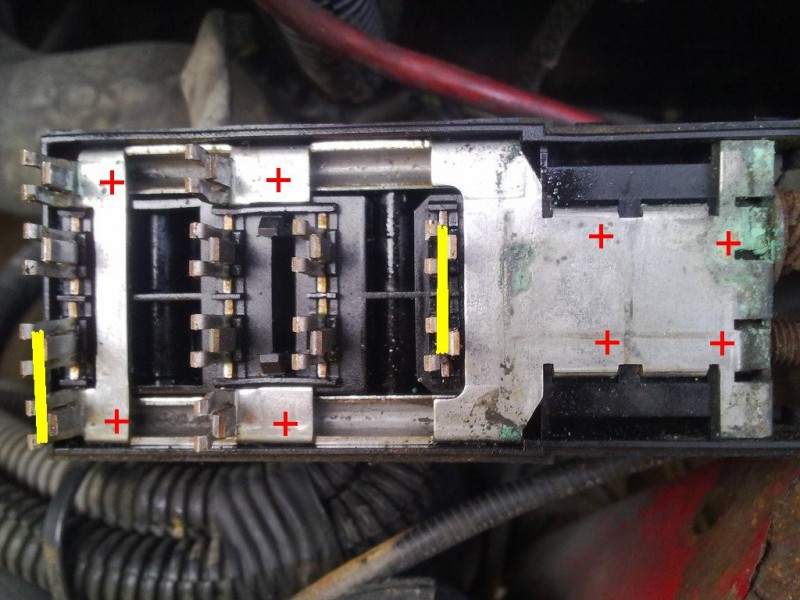

zdravim dovezl jsem si novyho puga 1.4xs a objevil jsem toto v pojistkové krabičce v motoru neni ani jedna pojistka takze to znamená ze asi nemohla fungovat sahara že ?rekne mi prosim jaky hodnity tam mají být? a dal se chci zeptat kde najdu rele na mlhovku chtel bych si tam pridat přední mlhy a nevim kolik ma rele amper

pojistky na saharu maj 30A a mlhovky tady neuděláš tak, že jen přidáš relé. musíš si natahat celou elektriku k nim. a stačí ti na ně klasický autorelé na 30A

to ja vim ze si musim natahat eektriku ale co sem tu četl tak se da natahnout jen kabel z pojistkovky do mlhovek a u svetel to uzemnit a budu mit prední i zadní na jeden knofl jen zjistit na kolik Amper je to rele proto se ptám který rele to je a t pojistky tam je asi 8 dir na pojistky tak kera kam patrí dschema sem tu nenasel

no tak poradí nekdo potřebuju jen vedet kde maji byt pojistky a jaky maj mít hodnoty ted sem zjistil ze mi tam chybí tahlencta krabička nevim co to je v elektrice se nevyznám. u sebe jsem rozebral tu malou pojistkovku a je možný že to nekdo předemnou napojil na to tvrdý plus ? aby se sahara točila po vipnutí klíčku me se netočí vubec tak se to sažim nejak vyřešit skousel sem tu hledat naky temata ohledne tohohle problemu neco sem nasel ale ne přímo muj problem tak vedel by nekdo prosim omlouvam se za kvalitu fotky celej den se to snažim vyřešit a vyfotil jsem to az ted večer.

tam ty dvě nahoře jsou podle mě napájení kabiny, tam byly jen propojky ne? jinak na saharu bude jedna z tech spodních, pak tam byla ještě lambda myslim. A tu krabičku vedle nemáš, protože máš jinak zapojenou saharu - bez relátek přímo od pojistky přes spínač na chladiči do vrtule.

takze je to udelaný tou cestou co jsem tu četl ze proste je tam to tvrdý plus ? a sahara by se mela točit i po vypnutí motoru a zapalování ? jinak v ty krabičce nic nebylo ani jedna pojistka ani propojka nic tak jak to mam řešit ?

pojistky dej na žlutý pozice
ta uprostřed nevím na co je ale ta vlevo by měla být vyhřívání lambdy
ostatní kabely jsou připojený přes konektory na tvrdo

nemely by tam bejt 3 pojistky ? dve na saharu a jedna na lambdu a jaky 30? tam mam da

sahara je podle mě na přímo
a když se podíváš zezadu tý pojistkovky tak jsou další pojistky zbytečný protože nic nespojujou

mas pravdu takze jen dve a ted jak zjistim proč mi nesla sahara

propoj čidlo na chladiči, když poběží tak je špatný čidlo
když ne tak relé
když ne tak relé

no jo jenze ja žadný rele nemám myslíš spínač co je nahoře na chladiči ?
