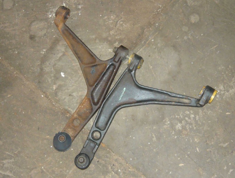

nemáte někdo změřeno o kolik je delší rameno z 309gti v porovnání s ramenem z 205GTI?
Re: rameno P309GTI
našel jsem fotku z anglie, jsou vedle sebe a odhadem to je tak o 1-2 cm víc

mam jich doma nachystane k hozeni na auto, zmerim ti to zitra :)

K čemu jsou dobrý tyto ramena na 205 ??? lepší stabilita vozu ??? jinak se vymění jen kus za kus a nic jiného se neupravuje ???

potřebuješ ještě poloosy z 309tky
výsledek je ten že máš širší rozchod a kola do A

Houbar 205 Gutmann budeš mít rejsink odklony

výhody - možná lepší stabilita a přilnavost v zatáčkách
nevýhody - tužší řízení, sjíždění gum
takže pokud se s autem nejezdí převážně ilegálně rychle nebo na okruhu tak je to jenom frajeřina
jo a podle mě by se pak měla ještě udělat geometrie, protože při změně délky ramene se zvýší rozbíhavost...
