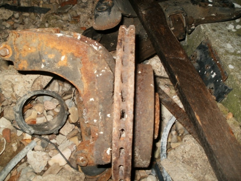

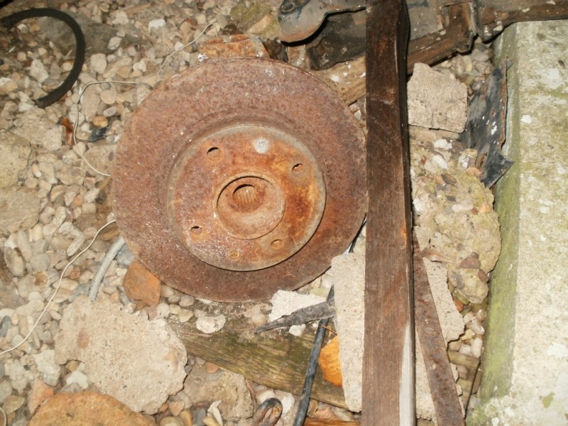

Pozná někdo z jakého gti je tato tehlice? Člen Sonny mi poslal fotku (shánim z tipu 88kw) má prý jedny s hlubokejma kotoučema a poloosama co se zajištují zatloukací matkou a ty druhý mají mělký kotouče s matkou na závlačku. Já mám z verze 75 kw a ty mají zajištění tou zatloukcí matkou, předpokládám ,že tyhle na fotce sou ty samý, neví někdo? Dík páni

Tyhle jsou buď z 1.6 GTI nebo 1.9 75 kW pokud se nepletu.
Re: těhlice
podle kotoučů 75 kw

Re: těhlice
taky bych se přikláněl k 75kW
Re: těhlice
je to ten "vyšší" typ z 1.6

Re: těhlice
tohle vypadá na těhlice z 75kW verzí...
jinak čím je poloosa zajištěna není směrodatný, mám 88kW a na jedné straně mám závlačku a na druhé zaklepnutou matku
