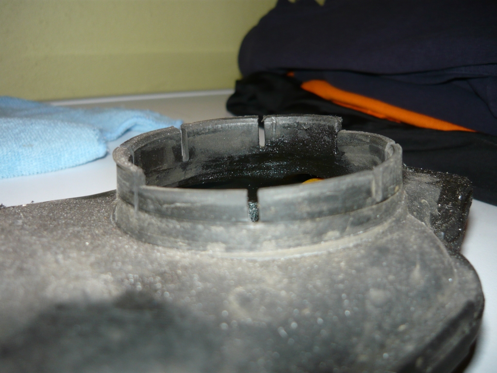

Chci se zeptat. Na mojem krytu sem si myslel, že mám zlomenou dosedací plochu jak se utahuje spona na krytu vstřikování u vzduchového filtru. Nešlo to dotáhnout a dělalo to bordel, tak v zájmu ať to nepřisává vzduch jinudy sem sehnal jiný kryt a doma jsem zjistil, že to má taky, ale je mi divné, že je to tak pravidelné a to zbroušení a všechno. Tak se chci zeptat jestli to je ok a má to tak být nebo sem koupil stejně nahovno věc

Mám to myslím taky, ale řekl bych, že to originál takhle být nemá. Ale omotej ten filtr páskou aby to bylo širší pak to na to dej a normálně to dotáhneš.

Mám to presne takto isto a zrejme to tak aj má byť.
Dá sa to pekne dotiahnuť, hlavne na vstrekovaní to dotiahni na fest a potom filter ktomu už nejak dorovnaj a pohoda.
