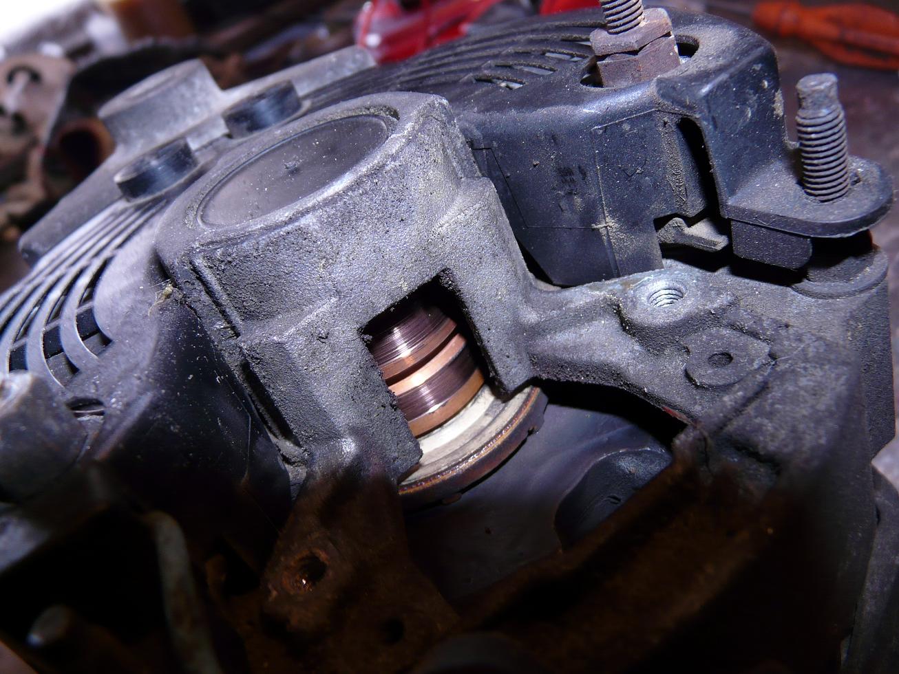

Zdravím vás mam taky problém včera pri jazde mi začala zlyhávať elektronika svetla svietili slabo palubovka skoro vôbec až na koniec zdochol aj motor a nedalo sa ani naštartovat po pár minútach som ho sice naštartoval ale zašiel som asi 1 km a potom už štarer ani necukol a zvyšok cesty som absolvoval na lane
ja myslím že najskôr nedobija alternátor ak by to mohlo byť aj niečo iné napíšte dakujem

defakto jsi si odpověděl sám. Dej nabít baterku a uvidíš jestli zas pojede. jinak skontroluj očka mezi altikem a baterkou a ukostření kastle

meral som napatie ako je to popisane v JAK NA TO pri vypnutom motore mala baterka 11.5 V po naštartovan pri 3000ot i 11.2 po zapnuti elektroniky svetla hmlovky atd... to bolo uz len kolo 10 ciže asi nedobija tak teraz neviem bude stačit vymeniť len uhliky maju len necelych 5 mm alebo to može byť aj niečo vážnejšie.
Re: GTI elektrika kolaps
uhlíky máš dobrý, koukni na kabel od altiku k baterce, jestli nejsou vyhřátý očka a pak už jedině regulátor na altiku

ještě diody na tom altíku ... já mám opačnej problém na mym altíku co jsem dával klientovi do AX :D vzal sem ho z mý 1.4 co sem měl na díly, že si vydělam za to a on dává 15 - 16 :D regulár v prdeli :D

Dobíjení by nemělo i se světlama ,klesnout pod 13.5 V a překročit 15 V..Ideál je těch 14-14.5 V..

Vyriešené boli to kontakty prečistil som icha a už to šlape teraz dobija 14.5 V
