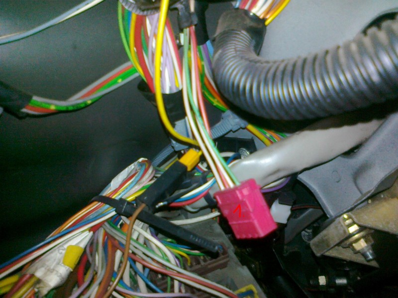

Tak mě napadlo,jestli to není příprava pro "velké" budíky k otáčkoměru apod..
http://forum.205gti.org/download/file.php?id=35658&t=1

Tak už jsem klidný..Taky konektor,který mi ležel nezapojený na převodovce je úplně stejný jako konektor zapojený od čidla otáček do ŘJ EGR ventilu...Myslím,že je to už origo 2 varianta zapojení čidla pro otáčkoměr ve verzi bez EGR ventilu (viz.foto: 1 zapojení čidla pro EGR,2 zapojení čidla jen pro otáčkoměr)...Podle mě to tak je,bo když to propojím/zaměním,tak mám spojeny dráty 112 a + pro čidlo otáček..
