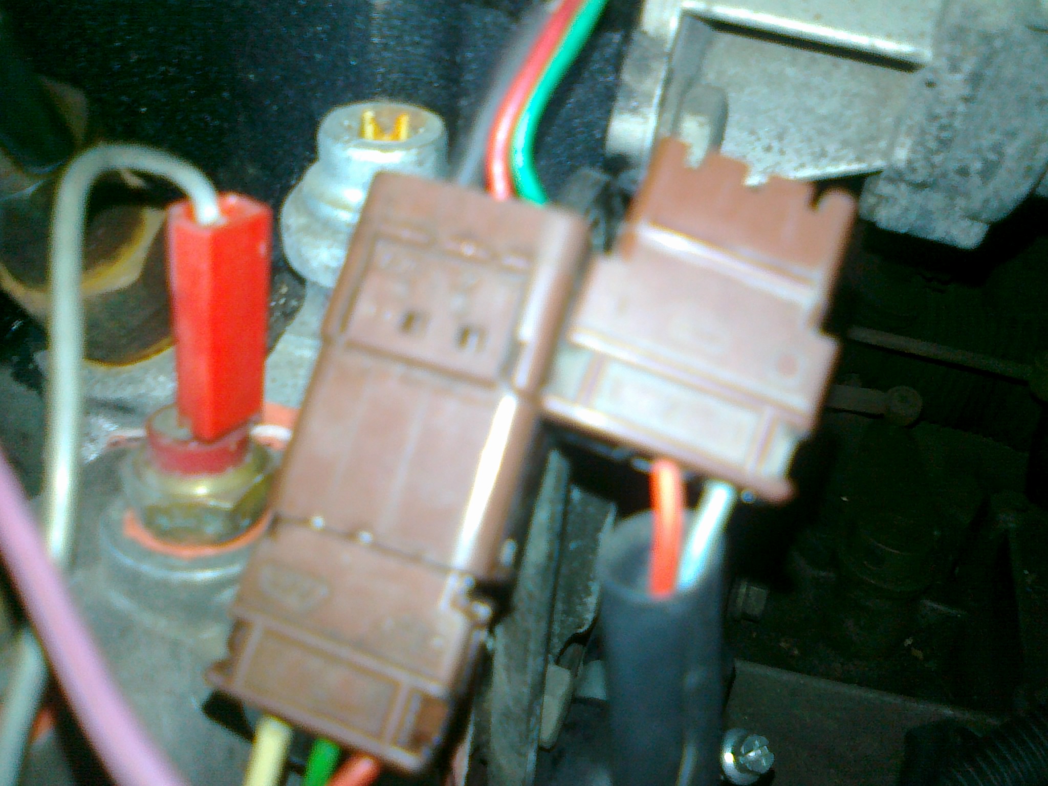

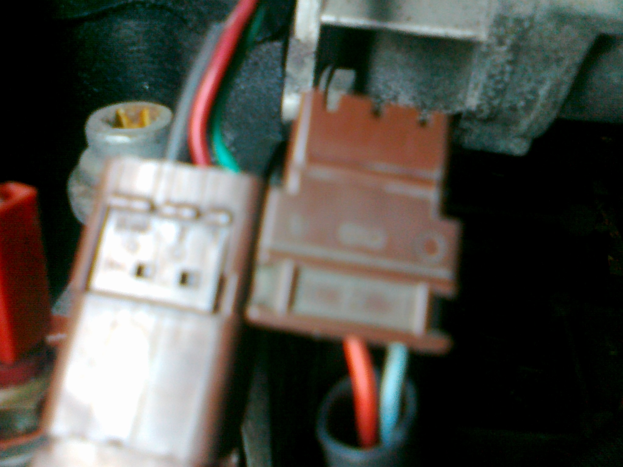

Hoj chlopi,dneska jsem se vrtal v autě a potřeboval bych objasnit nějaké věci...
Díky moc...
Díky moc...

to je bzučák pro rozsvícená světla

Aha...tak těsně vedle...vinorak píše:to je bzučák pro rozsvícená světla

a kabel k otáčkoměru má číslo 112 a bejvá světle modrej

Světle modrý vidím jen u toho "červeného" konektoru vedle pojistkovky..drakenx700 píše:a kabel k otáčkoměru má číslo 112 a bejvá světle modrej
Jinak v kaslíku u spolujezdce je nějaká černá krabička s nápisem VALEO,přišrubovana na horní části kaslíku.Vedou do ní stejné barvy jako jsou na konektoru od čidla..Tam náhodou signál není??Popř.jaká barva??Světle modrý tam není..

tak tam je jednotla egr ventilu. u něj taky najdeš číslo 112

Tak mě napadlo,jestli to není příprava pro "velké" budíky k otáčkoměru apod..

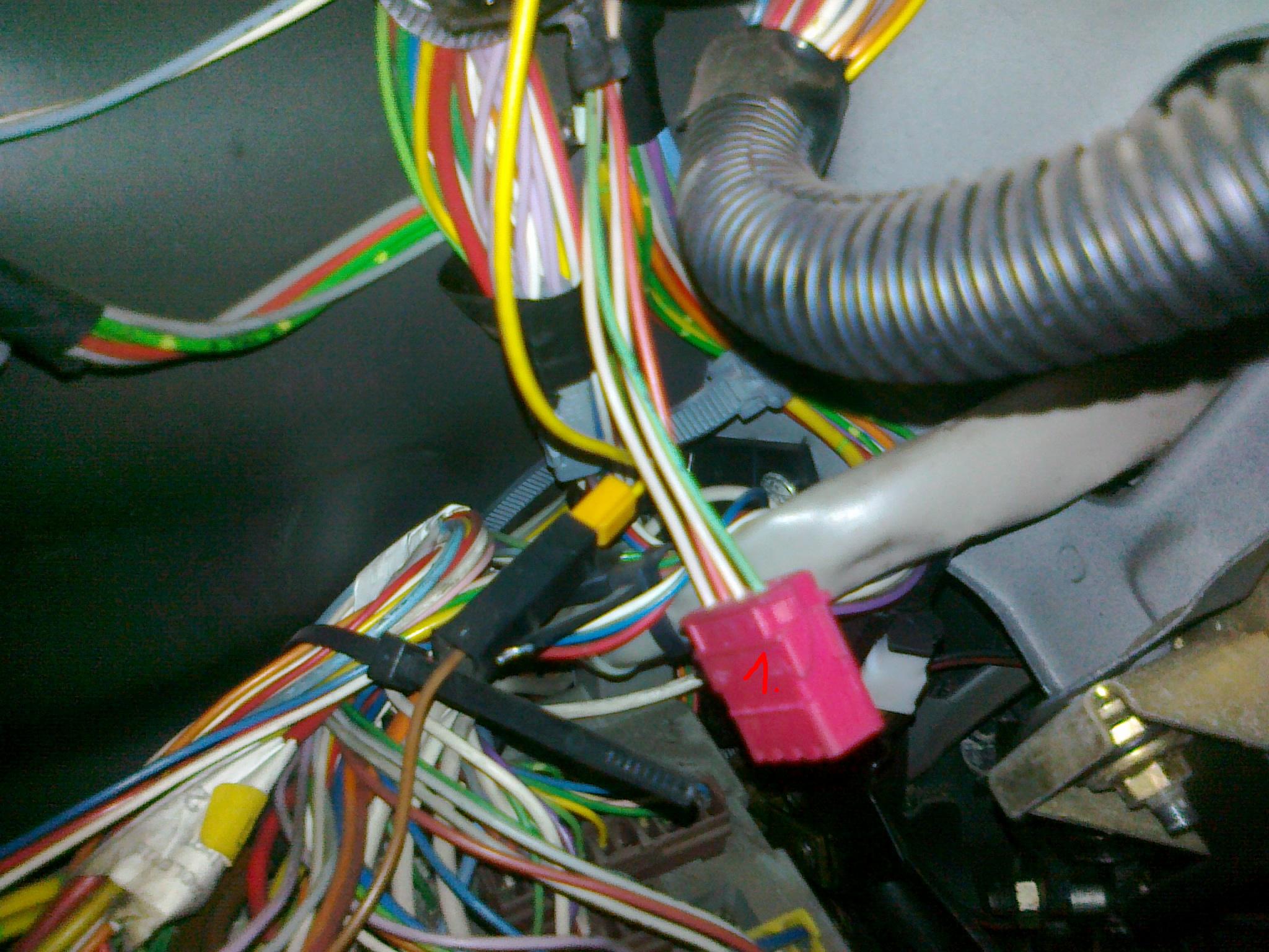

čidla tam musíš mit 3. pro řj, spínač vys teploty pro kontrolku (vysoký) a pak ještě jedno nízký pro budík. vede tam myslim šedej kablik

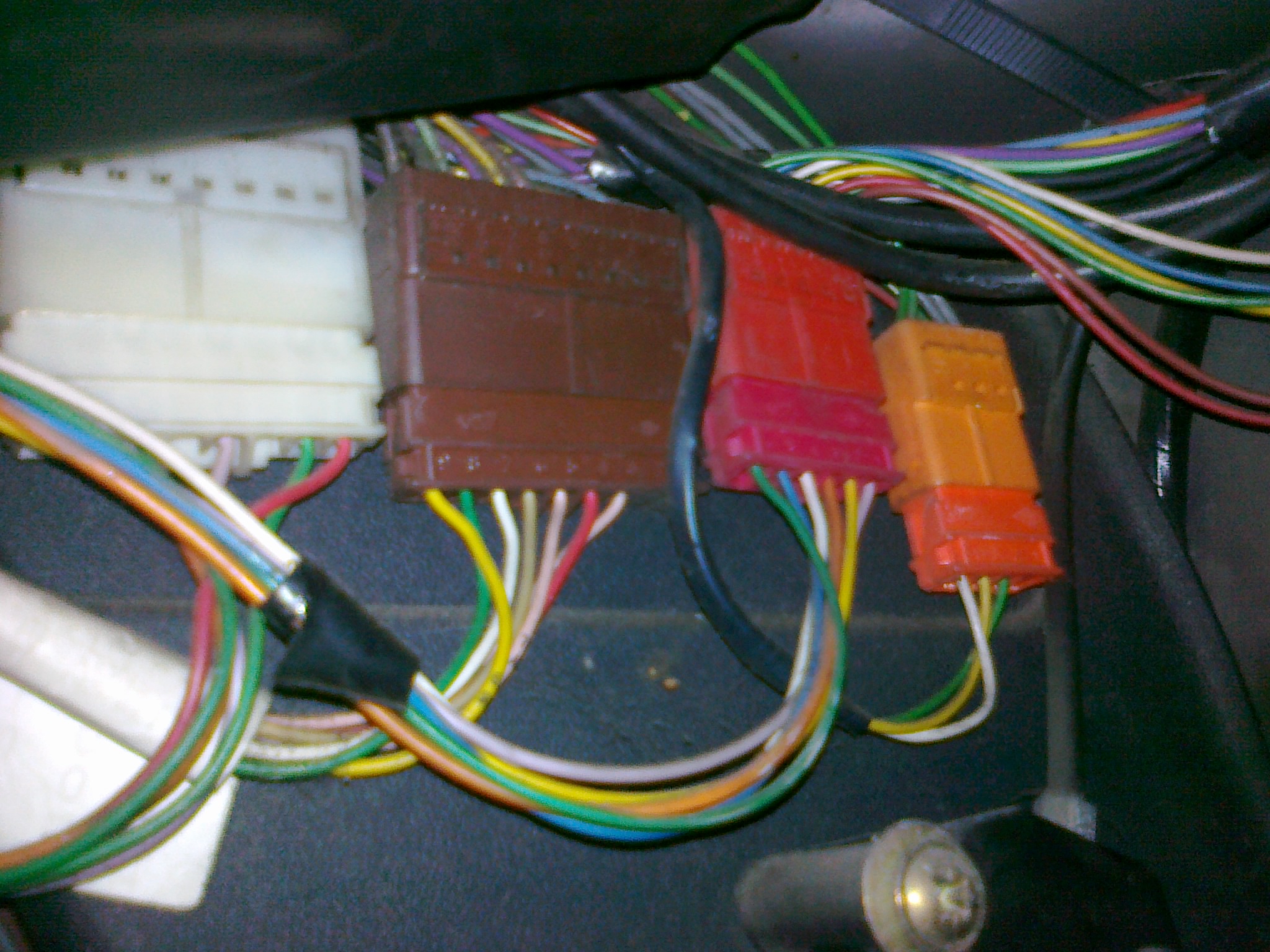

Dnes jsem to vše našel..drakenx700 píše:čidla tam musíš mit 3. pro řj, spínač vys teploty pro kontrolku (vysoký) a pak ještě jedno nízký pro budík. vede tam myslim šedej kablik
signál 112 pro otáčkoměr je na bílem konektoru
signál teploty vody pro budík 47A je na hnědém konektoru

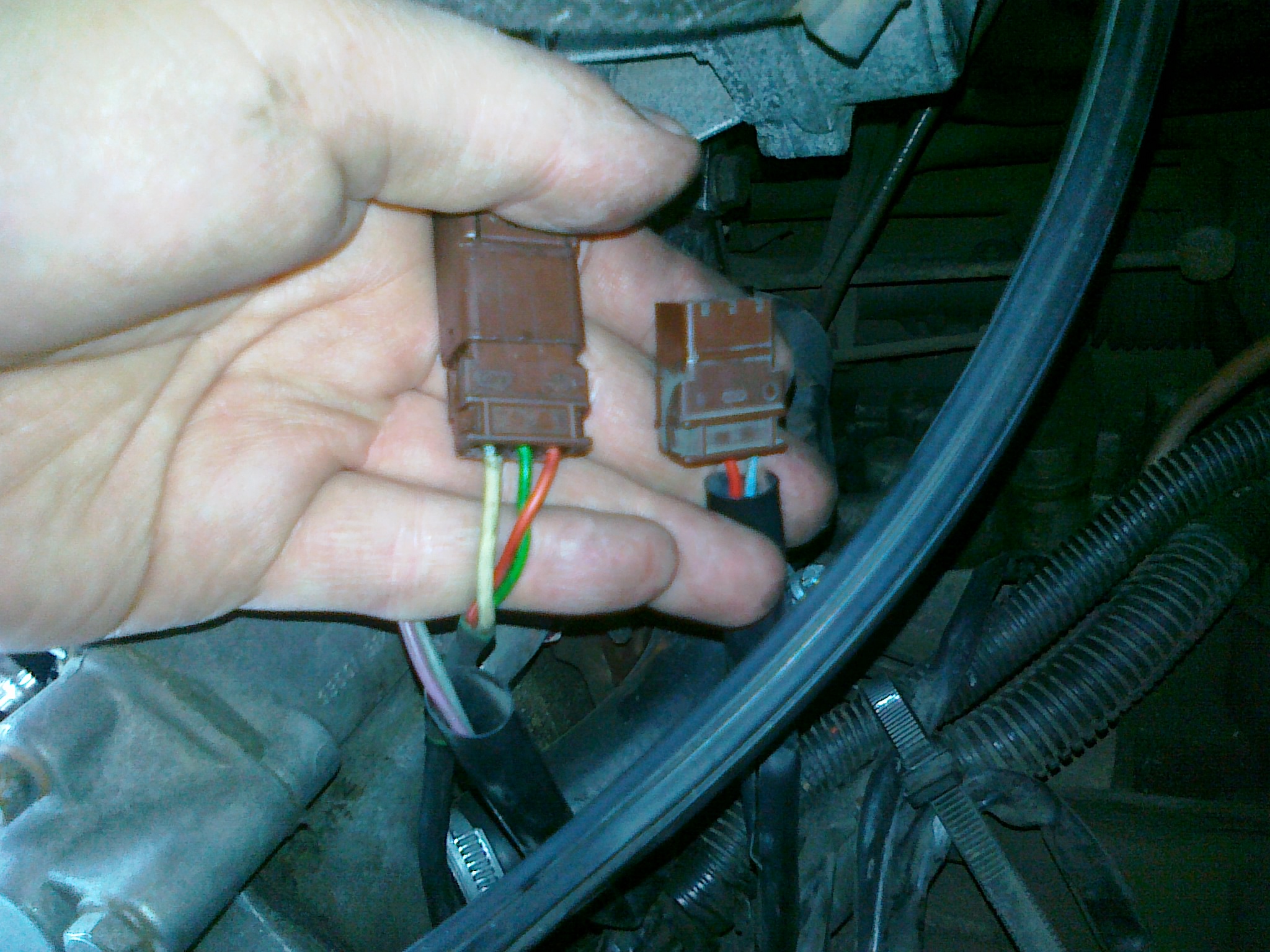

Tak už jsem klidný..Taky konektor,který mi ležel nezapojený na převodovce je úplně stejný jako konektor zapojený od čidla otáček do ŘJ EGR ventilu...Myslím,že je to už origo 2 varianta zapojení čidla pro otáčkoměr ve verzi bez EGR ventilu (viz.foto: 1 zapojení čidla pro EGR,2 zapojení čidla jen pro otáčkoměr)...Podle mě to tak je,bo když to propojím/zaměním,tak mám spojeny dráty 112 a + pro čidlo otáček..
