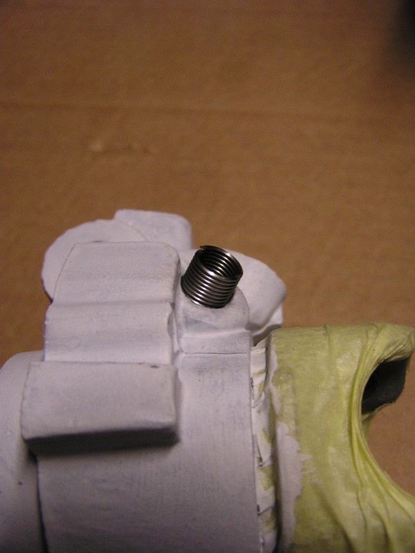

Nabízím opravy závitů a dosedacích ploch pro odvzdušňovací šrouby.
Zejména pro zadní hliníkové třmeny, ale i pro přední litinové.
Oprava spočívá v přesném převrtání dosedací plochy a následné opravě závitu pomocí pružinové vložky. (Takže nejde jen o zvětšení díry a vytočení nového-většího závitu)
Tato oprava je pevnější s delší životností oproti klasickému převrtání - navíc odpadá styk kov/hliník, neboť závitová vložka je nerezová. Nehrozí klasické "zarostení" odvzdušňovacího šroubu.
Cena včetně nového odvzdušňovacího šroubu a závitové vložky je 300,- Kč / třmen.
Po dohodě možné repasovat kompletně - individuální cena a domluva
- 23%20Oprava%20zavitu.JPG (72.83 KiB) Zobrazeno 24126 x

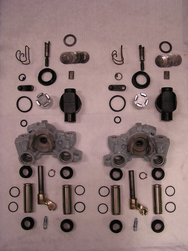

Kompletní repase:

ZDENĚK: Ahoj,zajímalo by mě,jestli se tam ta závitivá vložka nějak vlepuje?? Jak tam prostě drží a těsní kolem..
AUDI 80 Avant
- srdeční záležitost
AUDI 80 Avant
- Zdenek
- Příspěvky: 1719
- Skutečné jméno: Zdenek
- Bydliště: Čerčany
Re: Opravy závitů odvzdušňovacích šroubů
Výrobní tajemství
Ne, jde o to, že funguje jako jakési péro, čím víc utahuješ-zašroubováváš šroub, tím víc se rozpíná.
Vlepovat není třeba
Vlepovat není třeba

Zalepovat tuto závitou vložku nemá význam! Jednak to lepidlo stejně popraská a navíc se sníží její účinnost.
Pokud se bavíme o typu Helicoil, V-coil... klasickou závitovou vložku ano
