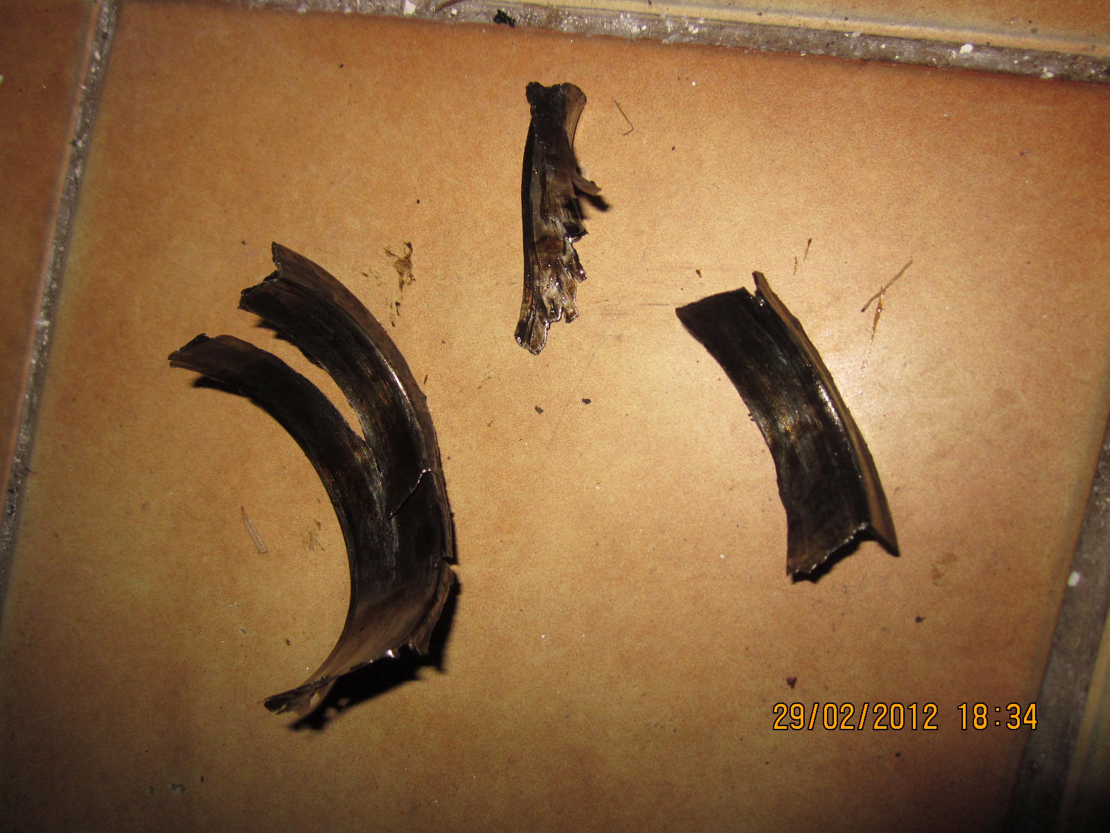

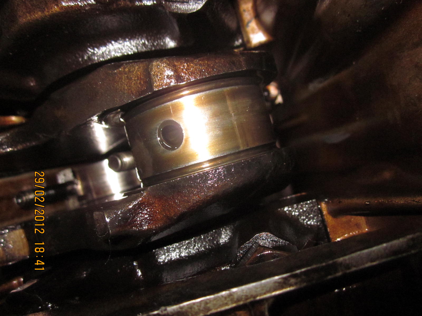

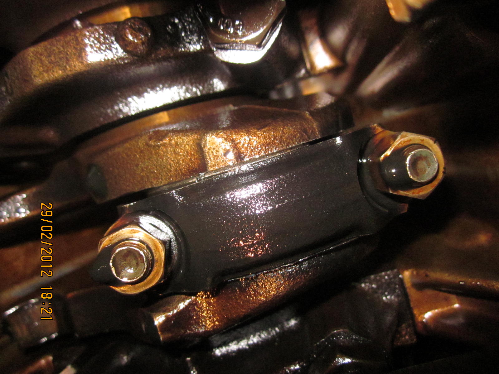

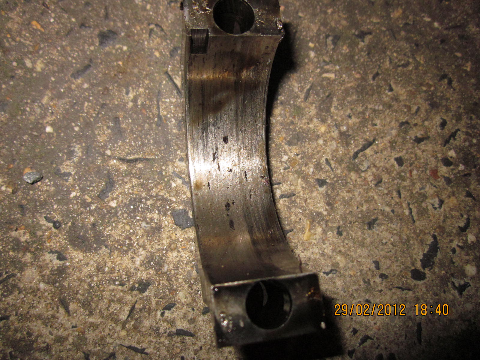

Tak zjištěna závada... klika vypadá celkem v pohodě, ale ta ojnice se mi nelíbí :-/ stačily by vyměnit ložiska nebo musim i ojnici? Ještě jak k tomu mohlo vůbec dojít?
- TomGTI
- Příspěvky: 1043
- Registrován: 17 led 2006 15:58
- Bydliště: Vsetín
Re: Motor MI16 klepe
Klasika,můj soukromý tip vyšel
.Ojnice v prdelce,takže jinou.Tudíž rozebrat celý motor.
Tak to si mě moc nepotěšil. Já myslel, že vyměním jenom ložiska a dal se tím srát nebudu.
vydřený šály a ojnice v prdeli..:o)
Peugeot 205 Gti 88kw, 1990
ja si myslim ze bys mohl dat jen saly. Ta ojnice nevypada nejhur.
taky bych zkusil jen vyměnit šály
,přinejhoršim to začne znova klepat
